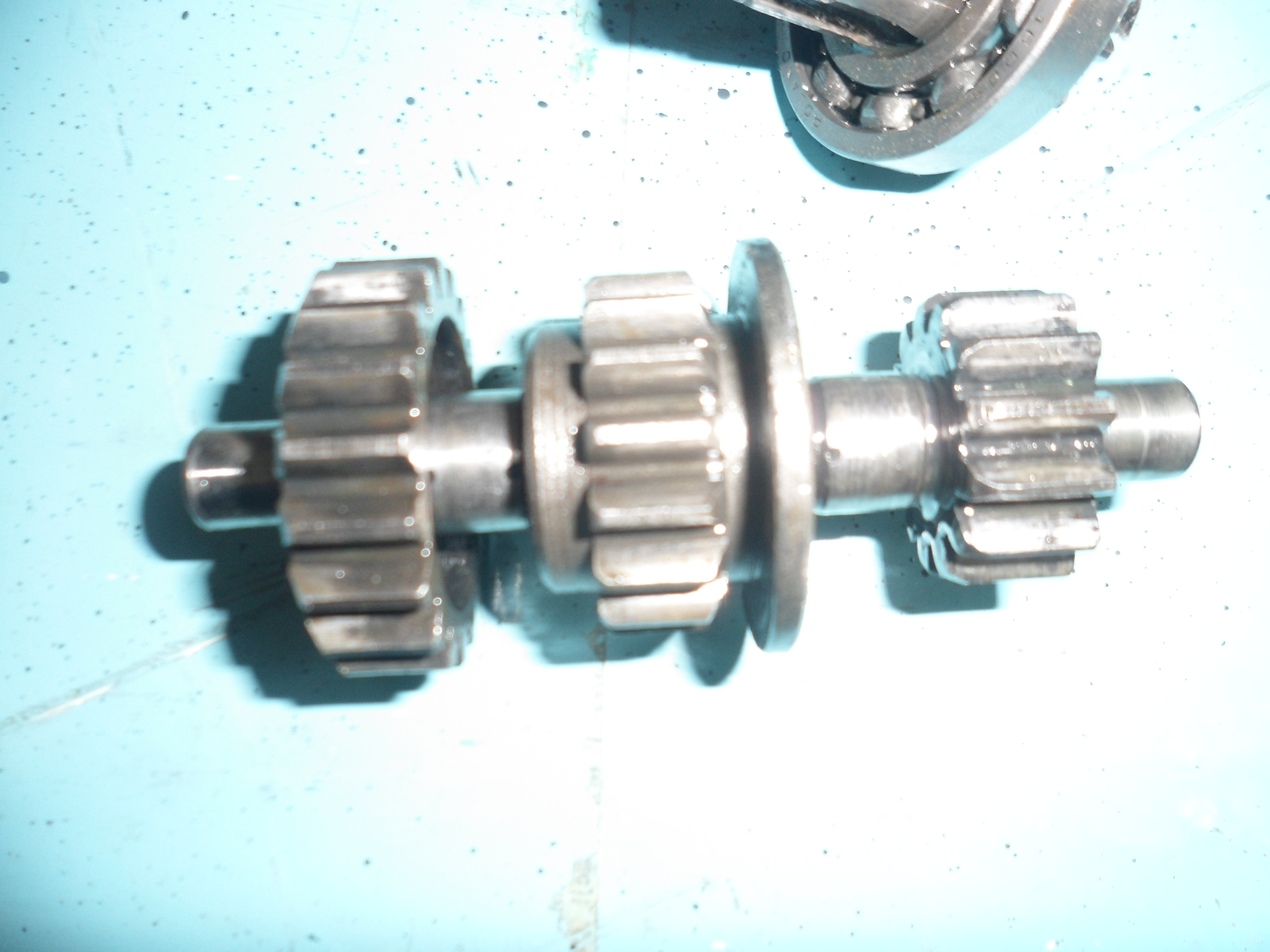

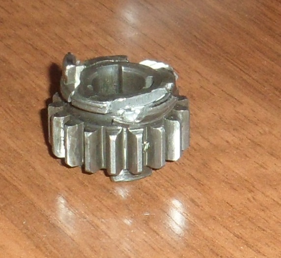

    Witam . Dopiero zacząłem przygodę z motoryzacją. Znalazłem w szopie motorower marki Romet 3. Stał około 25 lat. Pierwszym sukcesem było jego odpalenie. Niestety, motor ma uszkodzoną skrzynie biegów. Jest tylko 3 bieg. Reszta : luzy.
    Rozebrałem silnik i spostrzegłem ,,zmielony" tryb . Chciałbym go wymienić, ale nie wiem co to jest :p Załączam zdjęcia. Pozdrawiam
    Kolorem czerwonym oznaczyłem miejsce zębatki.

    Ten zmielony (na zdjęciu widać tylko oderwane kły sprzęgła kłowego) "tryb" to jedno z dwóch kół zębatych przesuwnych. Drugie jest na drugim wałku tzw. odboczki. Prawdopodobnie masz do wymiany dużo więcej niż jedno koło zębate. Trzeba znaleźć główną przyczynę i okreśłić które części należy bezwzględnie wymienić aby sytuacja nie powtórzyła się po krótkim przebiegu.

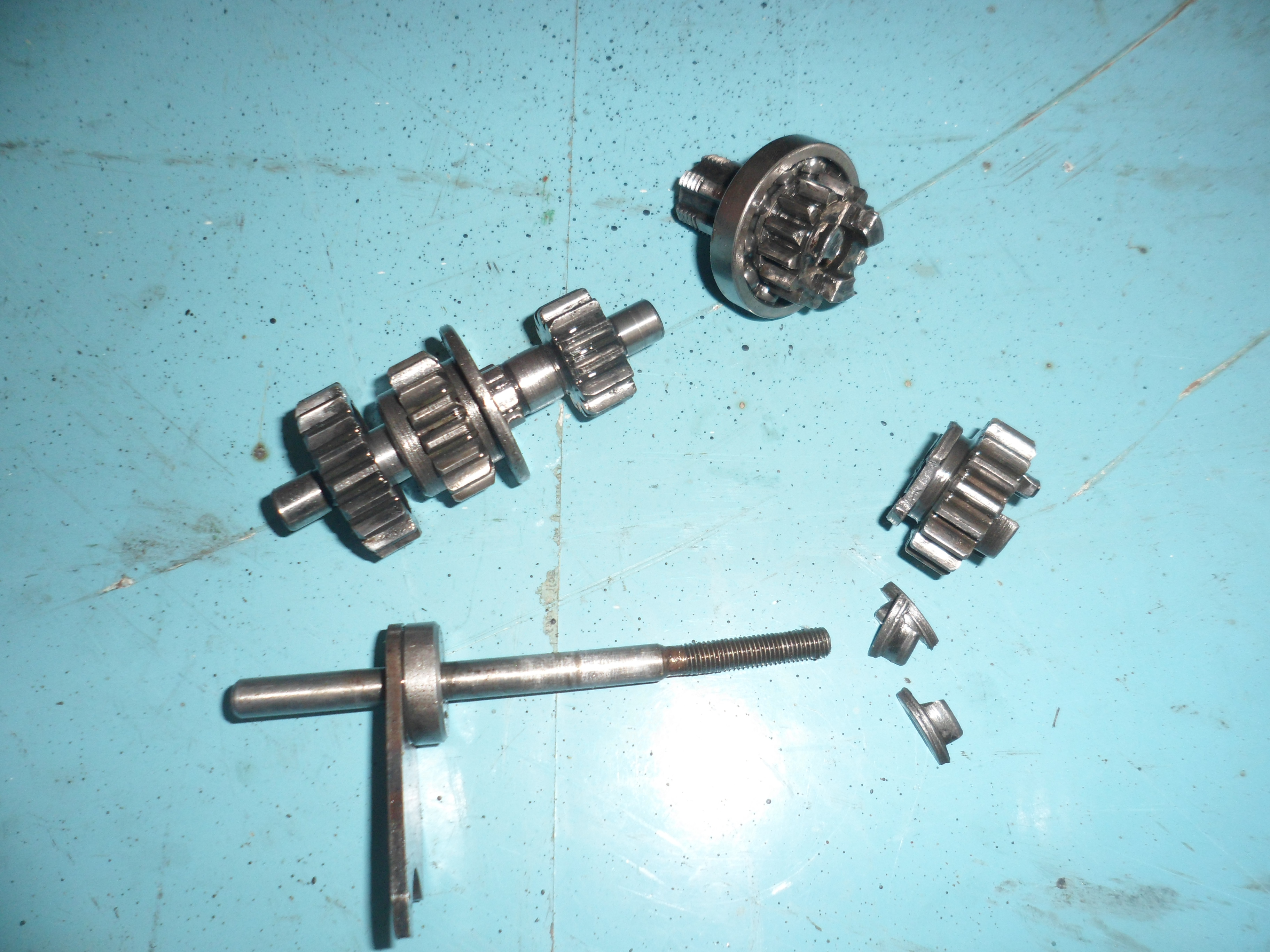

    Zamieść dobre zdjęcia wszystkich elementów skrzyni z wodzikiem włącznie.

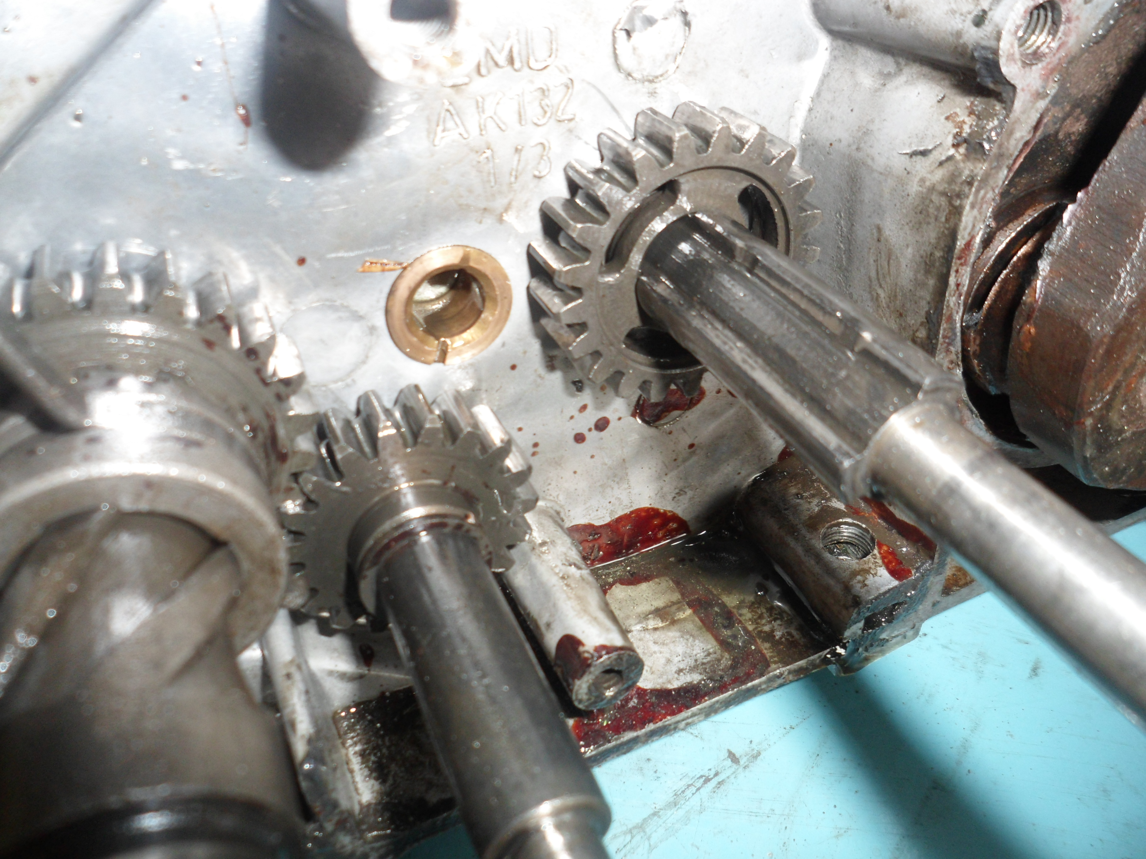

    Nie wydaje mi sie , żeby cokolwiek innego było do wymiany . Pozostałe tryby są w bdb stanie .

    Wbity bieg na siłę bez sprzęgła, te skrzynki są bardzo delikatne. Ten silnik mało udany był technicznie.
