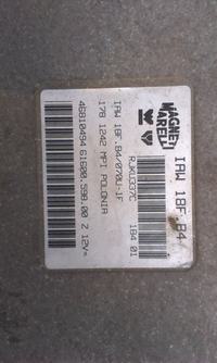

    Podaj mi, jeśli możesz, dokładne oznaczenie swojego sterownika silnika.
    LoLek85 napisał:
    Skoro silnik pracował tak samo a wskazania się różniły to ewidentnie cos z nim jest nie tak
    Nie zupełnie w tym rzecz - chodzi o to, że oprogramowania STAGa podaje o 0,8ms dłuższy czas wtrysku niż moje. Mój program podaje oczekiwany czas wtrysku odczytany ze sterownika wtrysku, oprogramowanie od STAGa podaje zmierzoną długość impulsu sterującego wtryskiwacze benzynowe. Różnica jest stała, nieżalenie od paliwa. Swoją drogą mapy są źle ustawione, bo czas wtrysku benzyny zmienia na po zmianie paliwa (czyli ECU benzyny wprowadza korekty).
