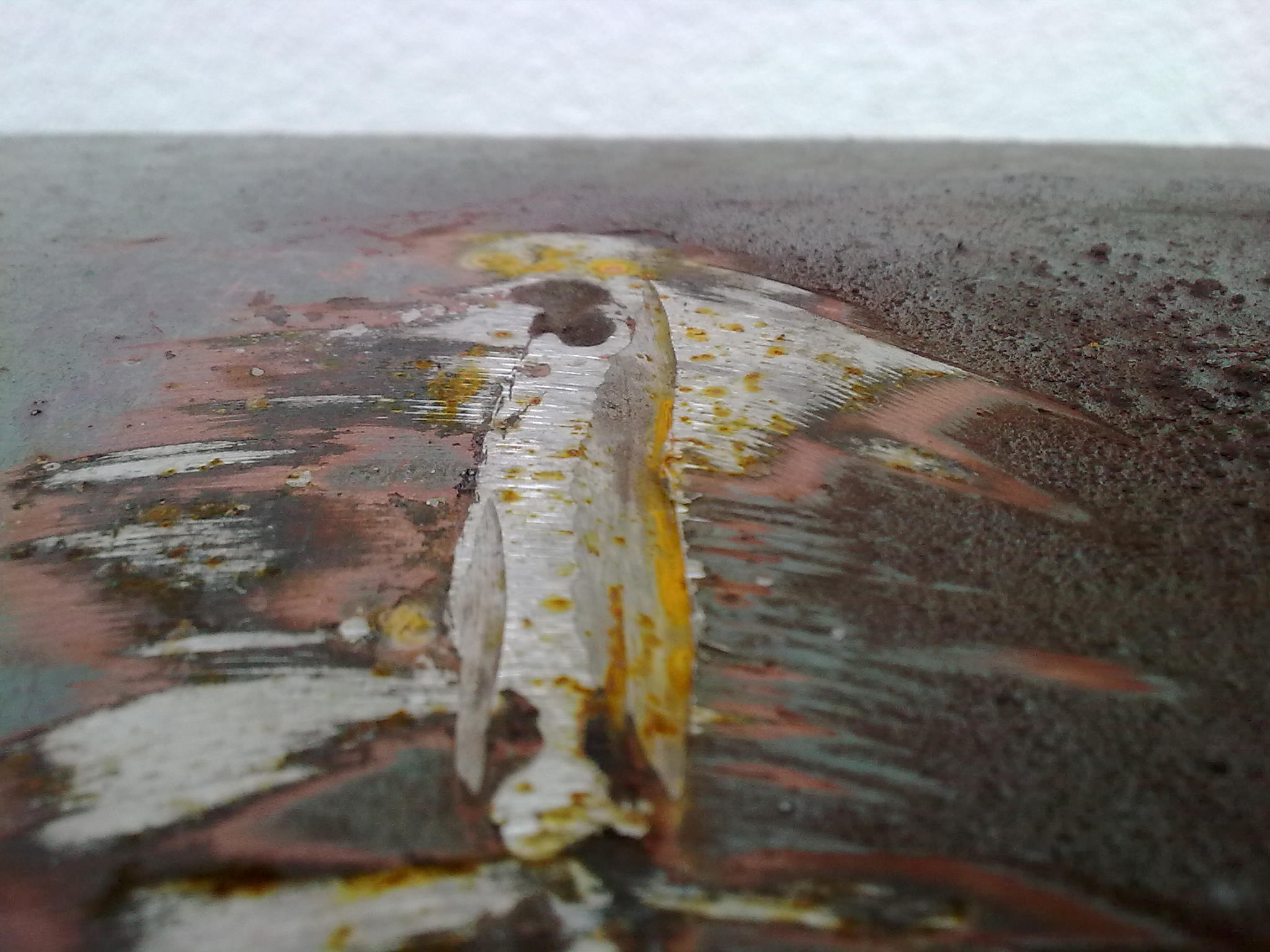

    Witam.Ostatnio kupiłem na złomie zbiornik od aspy 3JW60.Mam zamiar wybudować na nim kompresor.Po zajrzeniu do środka przez otwory rewizyjne zobaczyłem
    (tylko na dole) trochę płatków rdzy :cry: I pytanie czy ten zbiornik nadal wytrzuma 0,98MPa jak na tabliczce czy nie dobijać d0 takiego ciśnienia?

    Dlaczego miałby nie wytrzymać? Pewnie że wytrzyma. Chyba że gdzieś już korozja zjadła blachę doszczętnie.

    A czy wiedzą Koledzy mniej więcej jaką grubość ma ten zbiornik? Gdy odcinałem ten kołnierz z wyłącznikami troszkę nadciąłem zbiornik (gł.1-1.5mm dł.2cm) Mam dostęp do migomatu może to zaspawać?
    Tak to wygląda

    Zbiorniki ciśnieniowe powietrza w samochodach typu Autosan, Star mają grubość ścianki około 3mm. Kiedyś pracowałem przy kasacji tych pojazdów więc podaję co zapamiętałem.
    Sam mam wykonaną sprężarkę na podobnym zbiorniku tylko trochę większym z samochodu IFA a sprężarka z Autosana. Służy mi już ponad trzydzieści lat oczywiście sporadycznie.
    Nie masz się co bać, bo nie ustawisz presostatu na większe ciśnienie jak 6 atmosfer, a jak by się gdzieś dziurka zrobiła to zaspawasz. Spawaj zwykłą spawarką a ona pokaże czy ten zbiornik do czegoś się nadaje. Nie tak prosto jest wypalić dziurę w takiej blasze.
    Do dzieła.

    Dzięki.Myślę, że ciśnienie to coś około 7-8barów, bo będę piaskował co nieco.
    Naprawdę jest to taka cienka blacha? 3mm to trochę mało :(
    Naprawdę spawać zwykłą spawarką? A co z jakością połączeń?

    Każdy zbiornik ciśnieniowy jest sprawdzany ciśnieniem trzykrotnie wyższym. nie ma obawy aby nawet 10 atmosfer ten zbiornik rozerwało. Blacha jest na pewno powyżej 3mm grubości. mam taki właśnie zbiornik ciśnieniowy z jakiejś ciężarówki który był jako naczyńko zbiorcze przy CO. Teraz wymieniłem wstawiając tam aluminiowy. Jutro wolnym czasem zrobię szlifierką dziurę to napiszę jak ścianka.
    Zrobię fotkę swojej sprężarki, tyle ze to nie cudo i robiłem w czasie gdy nie znano szlifierek kątowych. Wszystko spawałem zwykłą spawarką samoróbką i jest ok.
    W miejscu gdzie masz wyszlifowany rowek, przyspawaj punktowo drut, dobij młotkiem i przyspawaj drut a potem zeszlifuj na równo.
    Na dole każdego zbiornika z powietrzem zbiera się woda i rdza. Mój ma od spodu takie trzy korki, bo ma trzy komory w sobie, i od czasu do czasu i przed zima podnoszę te korki i woda spływa.(takie zawory zwrotne) Kup kortanin, wlej, poobracaj zbiornikiem, można podgrzać, będzie lepiej i wylej. Po wyschnięciu możesz albo wlać jakąś farbę albo chociaż przepracowanym olejem potraktuj. Nigdy nie widziałem skorodowanej blachy zaolejonej .

    Młody, zbiornikowi zrób próbę wodną i będziesz miał pewność. Można wtedy nabić i 20 atmosfer jako ciśnienie próbne, a zbiornik jeśli gdzieś pęknie lub rozszczelni się, to nie rozniesie warsztatu i użytkownika wykonującego próbę w drobny mak tylko trochę posika wodą wokół, bo powietrza pod dużym ciśnieniem będzie tyle co kot nachuchał, a więc i energii zgromadzonej w ten sposób nie będzie wiele. A woda jest nieściśliwa. UDT i inni stosują próbę wodną, bo jest bezpieczna.
