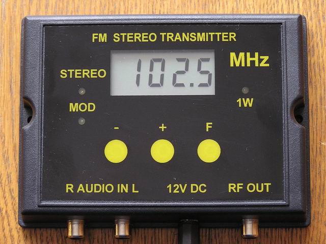

    Właśnie parę dni temu zakupiłem na Allegro znakomity nadajniczek UKF za 160 zł. PLL -krok100kHz, moc - 20mW i 1W, mono-stereo,ustawiona częstotliwość wyświetlana na LCD. W komplecie jest zasilacz oraz kable sygnałowe. Poniżej namiar strony wykonawcy
    www.sp6huk.prv.pl
    AB

    Jakbyś mógł jeszcze skana instrukcji tego najdajniczka wrzócic o ile taka istnieje... jakies zalety wady tego no i oczywiście jaki zasięg to ma na kawałku kabla na 1W ( o ile wolno na takim kablu to włączać ) ?
    No i jak wykonawca tego nadajnika robi to metodami warsztatowymi to jestem pełen podziwu ,,, a jeszcze stero to juz zaniemuwiłem . bo gdzie gość pomiścił PLL koder stereo i procek do syntezy i LCD to nie wiem.

    No ekstra jest!
    Wiesz może jakie układy są wewnątrz? Bo na jego stronie widzę tylko ciemność... :(
    Cena jest zdumiewająco niska.

    Witam. Mam ten nadajniczek. Po zdjęciu obudowy niestety stwierdziłem, że układy mają starte oznaczenia, co uniemożliwia odwzorowanie i ewentualną naprawę.

    Nadajnik sprawuje się dobrze i nie miałem z nim poważniejszych problemów. Chcę zrobic jakiś dopał bo dla mnie 1W to troszkę mało, i jeśli coś pójdzie nie tak to naprawa raczej nie będzie możliwa właśnie z powodu braku oznaczeń na układach.

    także zakupiłem nadajnik od sp6huk . Moc 1W wystarczy do wysterowania wzmacnaicza około 10W.
    Sam nadajnik jest bardzo OK, fajne wykonanie, całość w środku bardzo porządnie zrobiona. Nadajnik jest stabilny, ale mam małe wątpliwości co do toru audio. Dźwięk jest taki przeciętny, tzn. w 90% przypadków pewnie wystarczy, ale mnie do końca nie satysfakcjonuje. Nadajnik stosunkowo łatwo przesterować. Trzeba na wejściu mu założyć skuteczny limiter (https://www.elektroda.pl/rtvforum/topic236460.html ewentualnie jakiś procesorek emisyjny ;-)
    Jak będę w domu to spróbuję rozebrać go i dowiedzieć się jakie układy sa na wejsciu i ewentualnie wymienić na mniej szumiące, bo szumy nadajnik ma dość duże (ale widziałem gorsze nadajniki).
    Do nadajnika trzeba zrobić porządną antenę, bo na kabelku to daleko nie zajedziemy ;-)
    Zasięg na mocy 20mW z zewnętrzną anteną, 4 piętro - 300- 600m, na mocy 1W z 13p wieżowca, przy ładnej pogodzie - nawet do 7km, przy zwykłych warunkach - 2- 4 km.
    Ogólnie rzecz biorąc za 160zł to świetny interes. Nie opłaca się samemu robić. Wszystko w środku elegancko zmontowane, montaz SMD.
