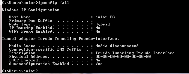

    Witam serdecznie.
    Jako, że jestem nowy na forum, mogłem temat założyć w nieodpowiednim dziale za co z góry przepraszam.
    Mój problem polega na tym, że komputer nie widzi kabla do internetu. Trochę jaśniej.
    Mam internet z firmy wmc, stałe łącze. Mając komputer stacjonarny nie ma żadnego problemu z podłączeniem się do sieci. Podłączam kabel, od razu działa jak należy. Karta sieciowa to Realtec rtl8139 family.
    Teraz w plusie wziąłem laptopa Acer Aspire V3-571 (windows 7, 64bity) wraz z internetem mobilnym. A że wpadłem w szał zassysania z sieci limit mi się skończył i wpadłem na pomysł aby podłączyć moje stałe łącze pod laptopa. I tu własnie pojawia się problem.
    Podłączając kabel dioda się świeci ale nic więcej się nie dzieje. I nie wiem teraz w czym tkwi problem (podejrzewam, że z kartą sieciową).
    W biosie kartę sieciową włączyłem, tj. turn on lan - enabled (tak, zatwierdziłem zmiany).
    Sterowniki ze strony producenta zainstalowałem.
    Probowałem zmienić numer mac na różne sposoby - nic.
    Probowałem zaktualizować sterowniki - nic.
    Probowałem wyszukać problemu z siecia poprzez panel sterowania - nic.
    Probowałem dodać nowe urządzenia - nic.
    Według mnie coś jest mimo wszystko nie tak z kartą sieciową. Dlaczego?
    W polu uruchom/cmd/(nie pamiętam) wyskakuje okienko i informuje o tym, że internet w ogóle nie jest podłączony.
    Jeśli chodzi o menadżer urządzeń to też trochę dziwna sprawa, bo wygląda to następująco. W zakładkach nie ma w ogóle do wyboru karty sieciowej, jest tylko coś takiego:
    ---NAZWA KOMPUTERA
    ------computer]
    ------modems]
    ------monitor]
    ------ other devices]
    ---------ethernet controller]
    ---------network controller]
    ---------unknown device]
    ------processors]
    Tak mniej więcej wygląda moje drzewko w menadżerze urządzeń.
    Już nie wiem, z której strony to ugryźć, mam nadzieję, że Wy wiecie. :)

    No właśnie uruchom-cmd-ipconfig/all i daj screena co jest.

    sosarek - gdybyś przyjrzał się zrzutowi ekranu dokładniej, zobaczyłbyś, że nie ma tam żadnej fizycznej karty sieciowej, więc może podłączać sobie nawet Junipery i Cisco, a i tak Internet nie zadziała.
    Właśnie te unknown device kryją w sobie kartę sieciową. Zainstaluj sterowniki do komputera zgodnie z zaleceniami producenta, a Internet będzie miał większe możliwości rozpoczęcia pracy.
