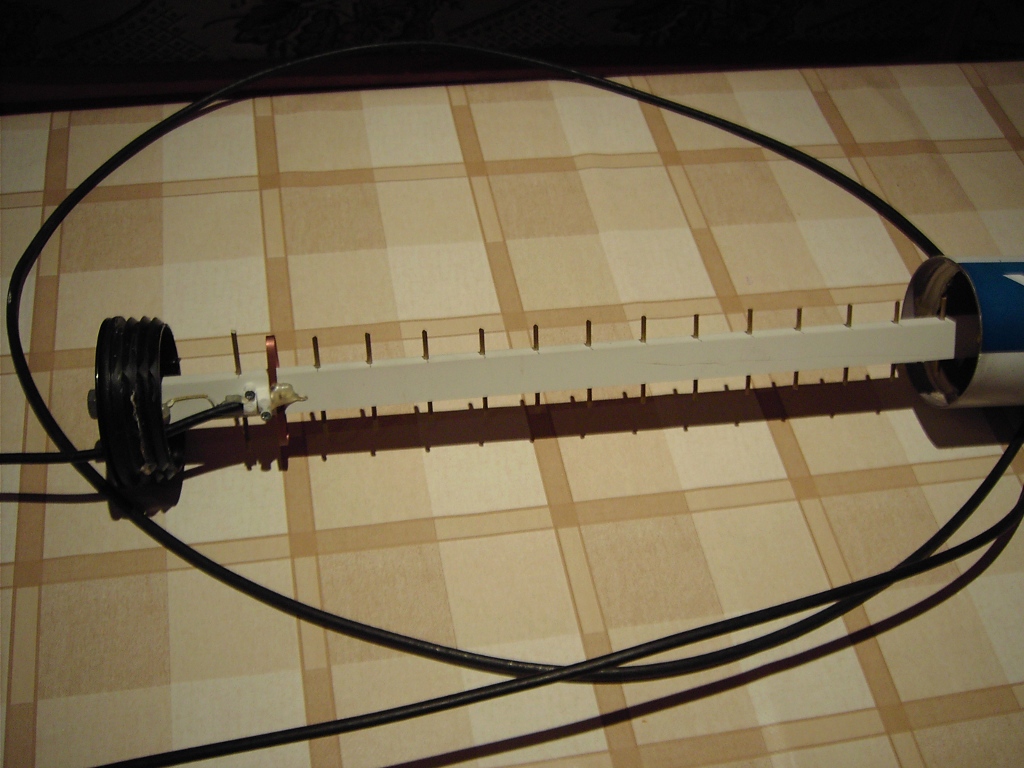

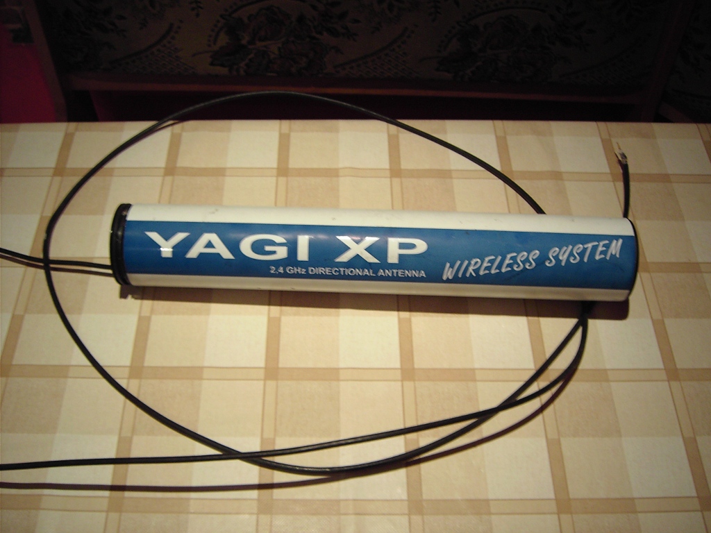

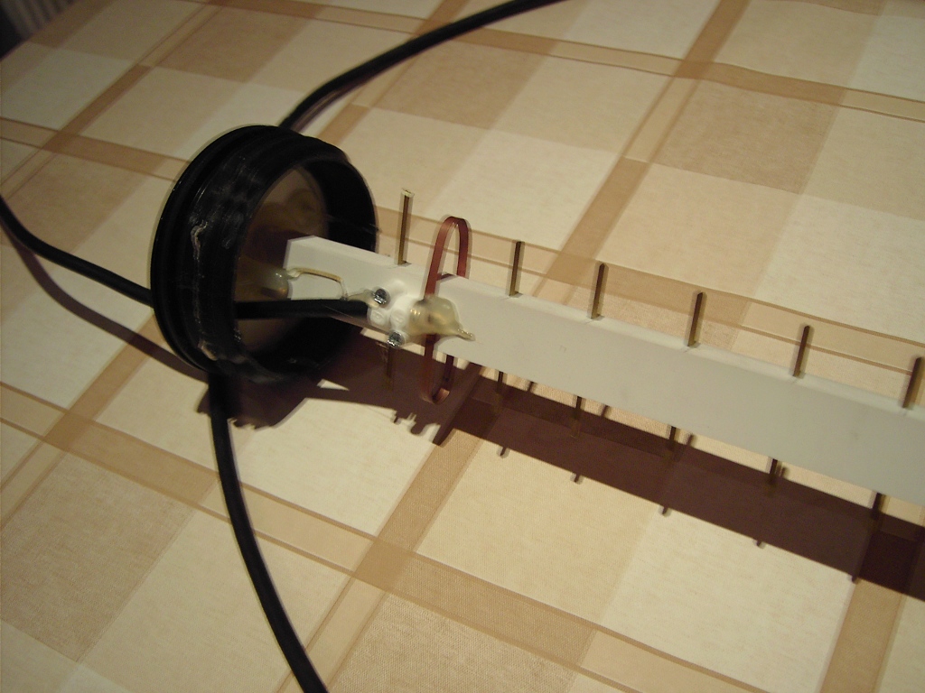

    Antena 16 elementowa YAGI 2.4 GHz
    Kawałek przewodu (około 30cm) wtyczka i gniazdo typu N oraz około 1,5m przewodu (chyba H-155)
    Jeśli taka się nadaje do tej kamery to za koszty przesyłki jest Twoja.

    Dzięki antenie podarowanej przez kolegę pietach jakość obrazu jest nieskazitelna. Podłączyłem ją do kamery, odbiorcza to dalej wcześniej wspomniany biquad samoróbka. Obie anteny się "widzą". Z takim zestawem obraz ze śnieżącego zrobił się czyściutki. Aż tudno uwierzyć, że tyle zależy od anteny. :D Dzięki za pomoc. Problem uważam za rozwiązany.
