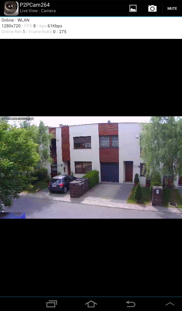

    Kamery BTICAM mają opcję P2P. Zestawiają połączenie od strony kamery, wiec czy dostawca GSM blokuje porty przychodzące czy nie, nie ma to znaczenia na kamerę można wejść bez problemu!
