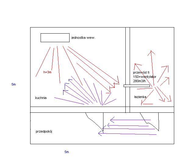

    Steruje jednak timerem urządzenia. Jestem z niego bardzo zadowolony największe kłopoty ma przy temp. około 0 stopni kiedy cykle odszranianią pojawiają się prawie co 40 minut. Poza tym działało całą zimę bardzo dobrze. chciałbym móc pozwolić sobie na systemu ogrzewania mojego mieszkania taki jak ten za 25 tysięcy złotych ale niestety mnie nie stać: www.blog.karbon.com.pl/pc-powietrzna/pompa-ciepla-mitsubishi-heavy-vs-daikin-skyair-czyli-jak-ogrzac-mieszkanie-w-starej-kamienicy/
    Za 1400 zl mam mała namiastkę tylko zamiast grzałek backupowych w kanałach powietrznych mam konwektorki po 99 pln w pokojach jakby -15 przyszło. Bo przy -10 na 21 stopni w pokoju jeszcze wyrabial. Pozdrawiam! A jeszcze i dowód na to ze naklejka z marka nic nie znaczy. :)

    Jakie masz sumaryczne roczne rachunki za prąd. Myślisz że ta maszynka za 25 tys zł by Ci się zwróciła przed jej techniczną śmiercią ?
  • #27 12491903
    manitou
    Posty: 502
    Pomógł: 4
    Ocena: 60
    Za marzec, który w tym roku był jeszcze mroźny, rachunek wyniósł 390pln, mieszkanie ma ok 80m2, za czerwiec, więc tylko CWU+gotowanie, sprzątanie itp. 150pln. Pewnie by się nie zwróciła ale z drugiej strony ile kosztowałaby w takim mieszkaniu kotłownia CO na gaz plus grzejniki? ok 10 tys. pln?
    Po czasie stwierdzam, że jestem z tego rozwiązania zadowolony, chciałbym również zastosować taki system na pozostałą część mieszkania, i ogrzać klimatyzatorem inverterowym kuchnię z łazienką, aby rano nie wchodzić z ciepłego salonu do zimniejszej łazienki i kuchni. Pytam z czysto mechanicznego punku widzenia czy taki transport powietrza jest sensowny i czy ogrzewając kuchnię dam radę wyrównać temperatury również w łazience stosując wnetylator o takim wydatku?

    Trochę wyrównasz temperatury - ale czy wystarczy to nie wiadomo - zbyt dużo już zmiennych jest.
    Zobacz do jakiej maksymalnej temperatury uda Ci się nagrzać główne pomieszczenie w silne mrozy to będzie dla Ciebie jakaś odpowiedź.
    Jak przeglądałem ceny podobnych urządzeń to zrobiłeś świetną inwestycje. Czy widzisz jakieś oznaki zużycia urządzenia ?
    Gdzie jest zainstalowany zewnętrzny agregat ? Pada na niego deszcz, słońce ?

    Agregat stoi na podłodze balkonu, jest tylko lekko zadaszony aby nie padał bezpośrednio na niego deszcz lub śnieg. Brak oznak zużycia, urządzenie pracuje bdb, jedynie w agregacie trzeba było między dwa elementy obudowy wsunąć odrobinę gumy bo rezonowały (pewnie markowe sprzęty daikina czy Fujitsu nie mają takich problemów) jednak mimo to urządzenie jest ciche: agregat na zewnątrz zupełnie nie wyróżnia się na tle hałasu ulicy nawet późnym wieczorem. jednostka wew, na niskim biegu jest prawie niesłyszalna i znowu pewnie markowe urządzenia można zastosować nawet w sypialni. Jestem bardzo zadowolony mam taryfę g12e liczę COP ok 3 dla większości sezonu grzewczego w taryfie 1 1kWh=70gr=3kW Ciepła alternatywa dla mnie? piec akumulacyjny 3kW ciepła to 3x 0,28 gr = 84 gr Nawet w drogiej taryfie ciepło wychodzi taniej niż piec akumulacyjny w taniej, używanie urządzenia w taniej taryfie to ciepło w cenie nie wiem sam węgla? Dodatkowo urządzenie miesza gorące powietrze z kominka i wyrównuje temp. w pokoju kiedy palę w kominku ( wtedy korzystam tylko z funkcji wentylatora). Ogólnie uważam, że grzanie freonem w PL mam sens, szkoda że tak mało osób wie jak działa pompa ciepła, a kiedy to słyszą to od razu myślą o rozwiązaniach typu Altherma, Therma V LG, Czy T-cap od Panasonica za 20-40tys. pln a nikt nie wie, że taką samą filozofią można pozyskiwać ciepło urządzeniem za 1/10 tej ceny! ale co tu się dziwić: ostatnio wszedłem do marketu budowlanego i pytam gdzie stoją klimatyzatory (może jakaś podobna przecena się trafi) a pani mówi: klimatyzator? ale teraz jest przecież sezon na ogrzewanie :idea:
