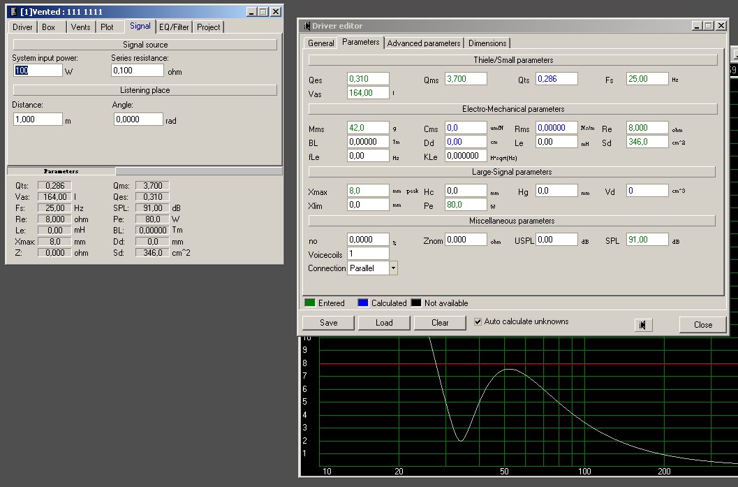

  • #14 1203987
    djbolo
    Posty: 1956
    Pomógł: 106
    Ocena: 32
    Ale to jest niemozliwe! Program nie moze sobie sam wymyslac parematrow!
    Zobacz jak u mnie to wyglada przy podstawowych parametrach:

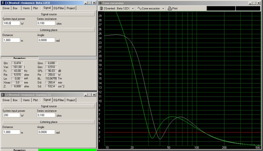

  • #15 1204001
    gdL
    Posty: 987
    Pomógł: 117
    Ocena: 261

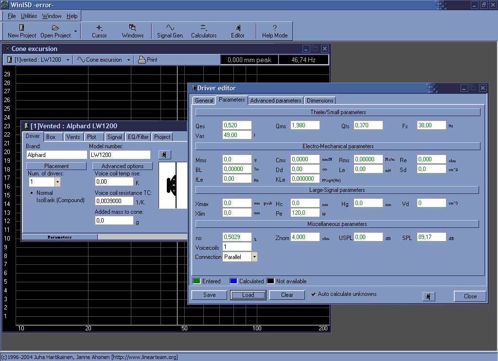

    U mnie ...
    • Jak zoptymalizować obudowę dla głośnika XW-165-1394 przy 30l? dziwne.jpg (128.65 KB) Musisz być zalogowany, aby pobrać ten załącznik.

  • #17 1204031
    gdL
    Posty: 987
    Pomógł: 117
    Ocena: 261
    Możliwe, że jest jak mówisz. Mi tego nie pokazał, że je policzył.
    A dlaczego mówię o poglądowym traktowniu wykresu.. ano zobaczcie sobie...
    Paczki mają po niewielkie jak na estradówki... Po 100, 150L. A jednak wytrzymałośc mocowa ... pozostawia do życzenia, a cone exc. jest prawie zawsze (poza strojeniem ) powyżej normy. Obudowa BR.
    • Jak zoptymalizować obudowę dla głośnika XW-165-1394 przy 30l? Image4.jpg (95.09 KB) Musisz być zalogowany, aby pobrać ten załącznik.

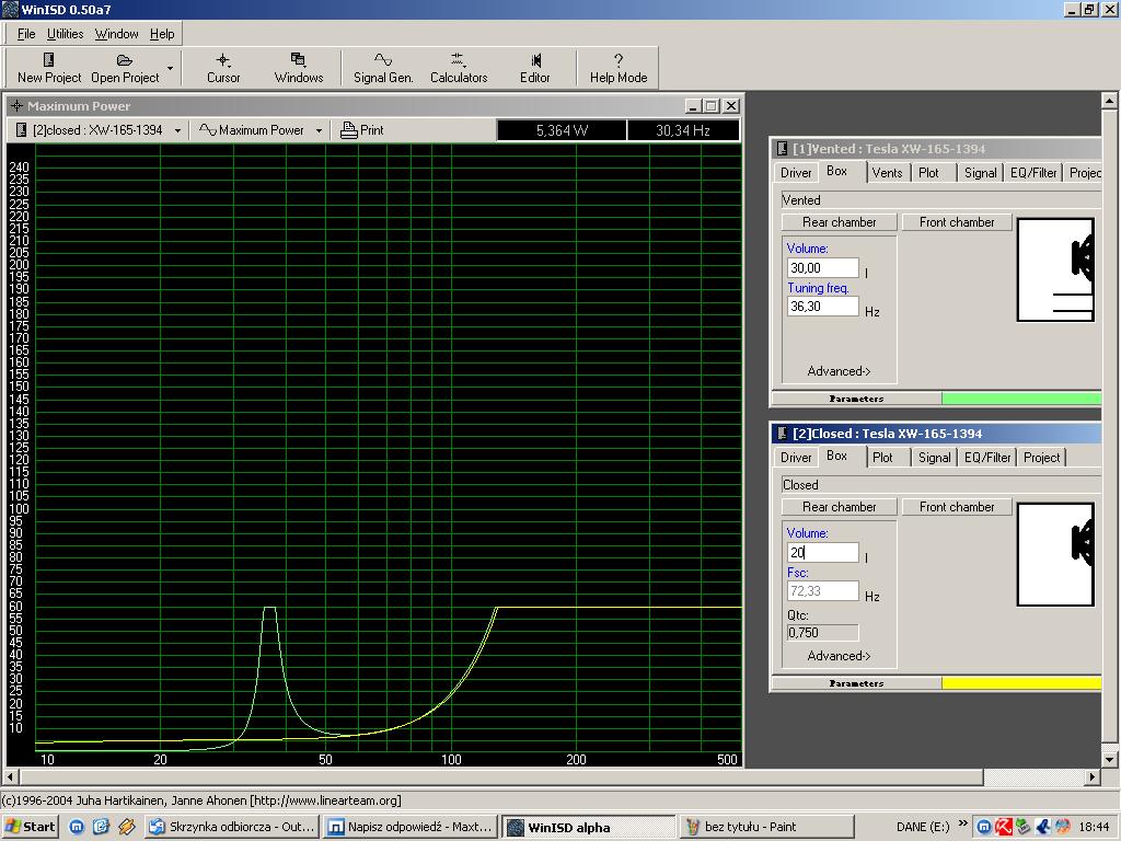

  • #19 1204186
    Logan
    Poziom 30  
    Posty: 2198
    Pomógł: 126
    Ocena: 120
    nfsking wytrzymalosc mocowa dla b-r w 30 litrach wyglada lepiej niz dla zamknietej 20 litrow.
    gdL wpisane mam wszystkie parametry ktore znalazlem na stronie producenta, reszte program sam sobie wyliczyl.
    • Jak zoptymalizować obudowę dla głośnika XW-165-1394 przy 30l? maximum power.jpg (161.63 KB) Musisz być zalogowany, aby pobrać ten załącznik.

  • #21 1204517
    gdL
    Posty: 987
    Pomógł: 117
    Ocena: 261
    Logan no ja widzę tylko jedną możliwość. Zmniejsz objętość obudowy, zmień strojenie siłą rzeczy, żeby nie popsuć charakterystyki.
    Dobre będzie wsadzenie choćby worka z piachem i umocowanie go, żeby nie latał. To dobrze wpłynie na stabilność zresztą. Myk ten jest często stosowany w dobrych, drogich konstrukcjach. Tak z 1dm³. Resztę ( z 4dm, zależnie od potrzeb - zobacz sobie w WinISD ) wypełnij jakimś materiałem i odgrodź. Wytrzymałośc mococwa Ci skoczy.
    Co do Xmax, to na stronie producenta jest Xmax liniowe. Ono jest jak już pisałem , niższe niż to które powinno się wstawić do WinISD.
