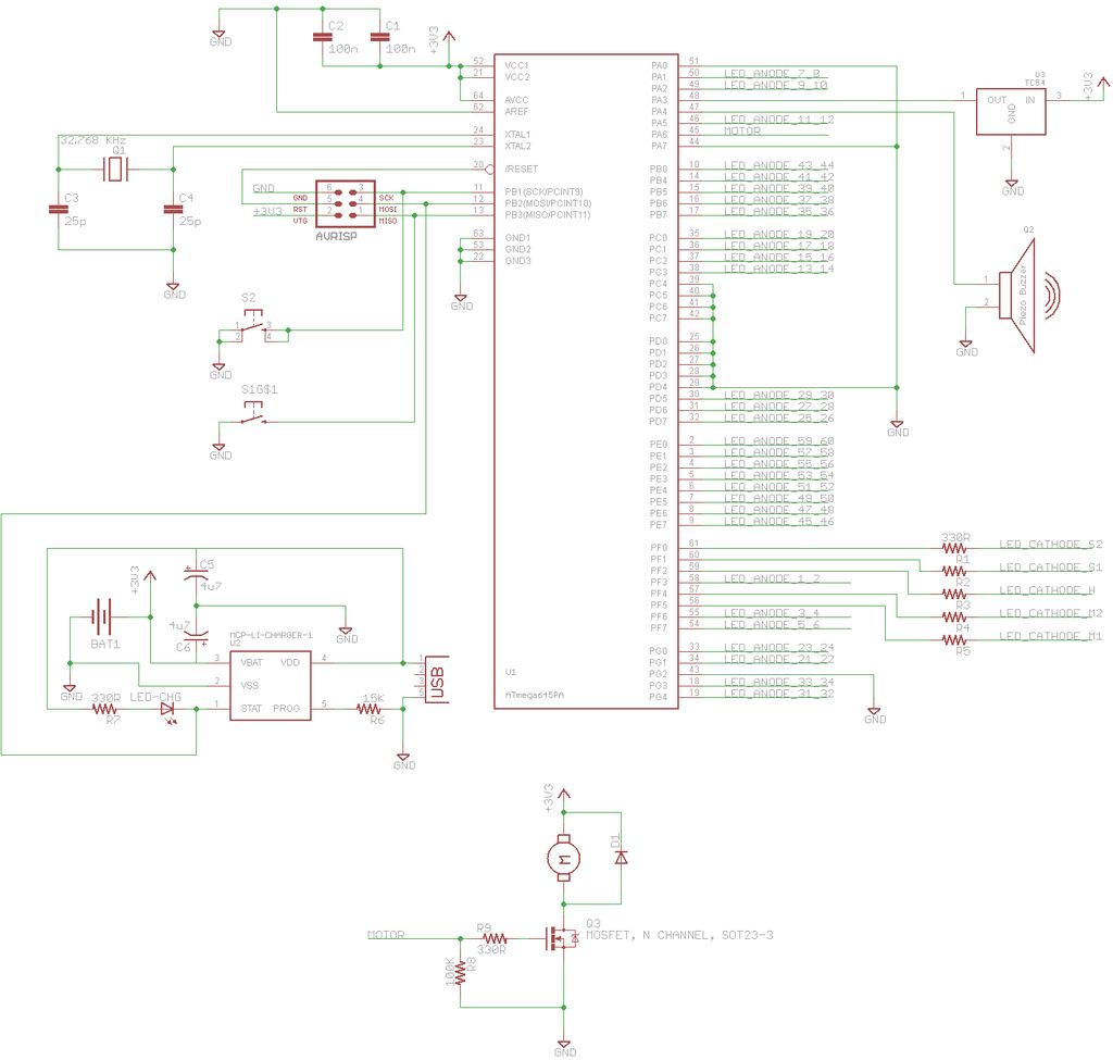

    Podstawowym problemem przy projektowaniu schematu był fakt, jak sterować 132 diodami LED. Najprostszym sposobem jest wybranie do sterowania mikroprocesora, ale wyzwanie leży w liczbie 132. Jednym ze sposobów na jego rozwiązanie jest wybór procesora z odpowiednio dużą ilością wyprowadzeń – lecz takie układy są zwykle duże i psułyby wygląd zegarka. Rozsądnym wyjściem wydaje się zastosowanie multipleksowania diod – w opisywanym zegarku diody sterowane są w formie „tablicy” o 30 anodach i 5 katodach, co pozwala na sterowanie 132 diodami przy użyciu 35 wyprowadzeń procesora. Działanie multipleksowania można zobaczyć na poniższej animacji. Wykorzystano także 5 rezystorów (R1-R5) do ograniczania prądu diod. Należy pamiętać, że ich wartości nie mogą być takie same dla diod o różnym kolorze.
    Zegarek kieszonkowy ze 132 diodami LED
    Potrzebne są także minimum 2 dodatkowe piny mikrokontrolera (najlepiej z wewnętrznym rezystorem podciągającym), aby sprawdzać stan przycisku. Daje to minimalną liczbę 37 wyprowadzeń – i ten warunek spełniał procesor ATmega645P (lub odpowiedniki z mniejszą pamięcią). Procesor ma 54 wyprowadzenia i produkowany jest w obudowie TQFP, co daje możliwość przylutowania go bez użycia gorącego powietrza. Działa już przy napięciach 1,8 V, co pozwala na zasilanie całości tylko z jednego ogniwa i wyposażony jest w sprzętowy zegar czasu rzeczywistego. Wersja „picoPower” zapewnia skrajnie małe zużycie prądu.
    Układ ładowania jest skrajnie prosty i został zrealizowany w oparciu o układ MCP73831 i jego notę katalogową. Ponieważ w zegarku autor miał zamiar zastosować baterię o pojemności 150 mAH, prąd ładowania został ustalony na 150 mA.
    Sprzętowy zegar procesora wymaga zastosowania zewnętrznego oscylatora kwarcowego 32,768 kHz wraz z dwoma kondensatorami. Sam mikroprocesor taktowany jest wewnętrznym zegarem 8 MHz; częstość ta jest dzielona dodatkowo przez 8 celem zaoszczędzenia prądu. Na szynie zasilania procesora zamontowano kondensatory filtrujące. Układ ATMega645P wewnętrzne rezystory podciągające; do jego zaprogramowania przewidziano interfejs ISP.
    Wykrywanie niskiego napięcia baterii zrealizowano w oparciu o układ TC54 z progiem ustalonym na 2,7 V. Do sterowania silnikiem wibracyjnym zastosowano tranzystor MOSFET wraz z rezystorami zabezpieczającymi. Uzwojenie silnika wyposażono też w diodę zabezpieczającą.

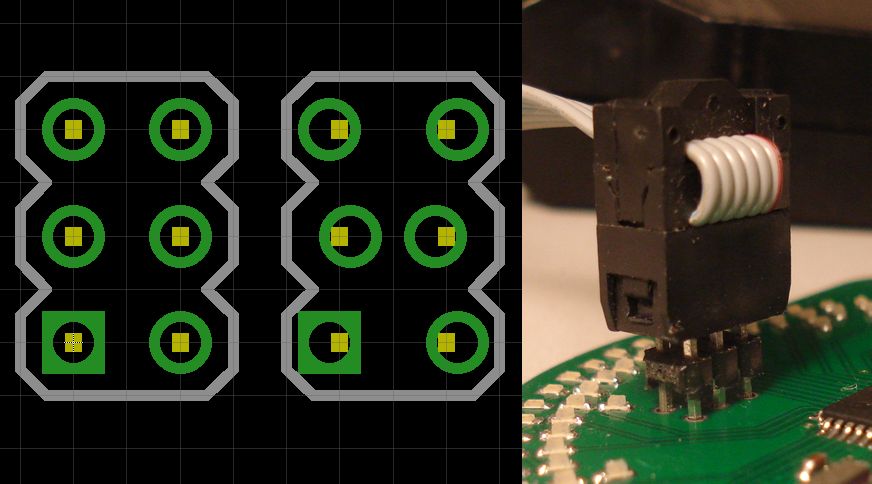

    Projekt płytki został stworzony w Eagle’u. Na animacji można zobaczyć poszczególne kroki projektowania. Autor nadmienia, że rozmieszczenie 132 diod nie było trudnym zadaniem – najpierw został policzony kąt, pod jakim powinny znajdować się diody i ich położenia, a następnie, za pomocą napisanego skryptu, zostały rozmieszczone na płytce. Ciekawym pomysłem jest też nietypowe rozmieszczenie otworów złącza ISP – ich zygzakowaty kształt pozwala na nielutowanie rzędu goldpinów – po włożeniu wtyku ISP w płytkę kontakt z obwodem drukowanym zapewniają właśnie tak rozmieszczone otwory.
    Autor zastosował też dwa elementy przewlekane na płytce – przycisk i złącze USB. Reszta elementów montowana jest powierzchniowo. Nieużywane piny mikroprocesora zostały połączone z masą.

    Przy takim złączu programującym warto dodać, że płytka musi być z metalizacją otworów. Kiedyś zrobiłem coś takiego na jednostronnej z otworami bez metalizacji, licząc naiwnie, że na brzegu otworu będzie styk ze ścieżką.. porażka w użytkowaniu ;)

    Zastanawia mnie to zwarcie nieużywanych wyprowadzeń do masy - pomyłka w programie, wystawi stan wysoki i.. pssst.. dymek ;) No może nie dymek, ale raczej już będzie po wyprowadzeniu - nie wiem na ile jest szansa uszkodzenia wtedy portu?
    W każdym razie programowe ogarnięcie pinów, np wejście z pull-up lub wyjście i wymuszony stan 0 lub 1, to chyba lepszy pomysł.
    Bardzo ciekawa natomiast jest metoda multipleksowania takiej ilości diod - świetna sprawa, bo obyło się bez zbędnych w takim zastosowaniu zatrzasków (latch) czy zdalnych I/O.
    Choć przy zapalaniu dodatkowo kolejnych diod z narastającymi minutami czy sekundami, takie rozwiązanie by już nie przeszło.
