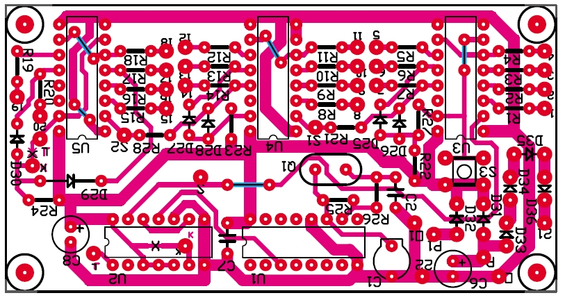

    chciałem zaprezentować zegarek binarny wykonany na schemacie z EDW (elektronika dla wszystkich) z października 2002r. (schemat + pcb w załączeniu)
    Godzina wyświetlana jest w negatywie, co umożliwia bardziej czytelne przedstawienie godziny (np. w nocy).
    Płytka była robiona odręcznie i trawiona w chlorku żelaza (moja 1 narysowana i wytrawiona płytka :) )
    Bateria w układzie umożliwia zapamiętanie godziny, przy braku prądu zasilającego. Układ pobiera ok 200mA 12V.

    tzn. zdjęcie płytki było robione przed trawieniem. niestety nie zrobiłem jak juz została wytrawiona, ale podobnie wyszła :)

    Nie chcę się czepiać,zegar jest "ok" ale mam wrażenie że płytka jest wykonana w lustrzanym odbiciu gdyż układy scalone mają chyba przegięte piny na drugą stronę,co oczywiście w niczym nie przeszkadza ale trochę utrudnia pracę i ryzyko że odleci nam jakiś pin przy tej operacji.

    kupowałem jakieś 8scalaków bo prawie za każdym razem pękały nóżki (nie do przylutowania):)

    siema troche nie rozumie to co jest w obrazku schemat pcb jezeli chce to zrobic mazakiem to przerysowuje tak jak to jest a jak chce zrobic to na papierze kredowym to musze to przerysowac i wydrukowac w lustrzanym odbiciu?? bo ty to widac przerysowales a pozniej jak sie elementy klada nie kapuje tego??

    rafx205 Teraz robiłbym to na papierze kredowym, ale wtedy to była moja pierwsza płytka:) Zrobiłem ją przy pomocy kalki przyklejonej plasteliną do laminatu aby się nie poruszała. To co się odbiło poprawiałem kilka razy pisakiem no i kąpiel w chlorku żelaaza (lepszy jest nadsiarczan potasu - nie podtrawia pisaka).
    Obecnie w photoshopie usunąłbym elementy zaznaczone na pcb, tak aby zostały same ścieżki (bez zworek) i papier kredowy+żelazko. Efekty przy zastosowaniu tej metody są zadawalające i dużo mniej pracy ...
    Ps. tego zegarka się nie programuje działa od razu :)

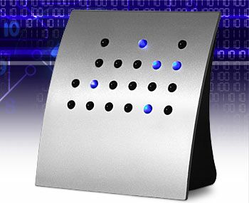

    Też od dawna chcę zrobić sobie zegar binarny, jednak nie żaden w negatywie a normalny. Takie coś jak na tym zdjęciu. Pokazuje on w tej chwili godzinę
    Zegarek binarny
    Odczyt czasu jest o wiele łatwiejszy. Liczy się to co świeci. Wyjątkiem jest północ, gdy przez jedną sekundę zegar jest wygaszony. Oczywiście może ktoś sobie zrobić podświetlanie, ale czy warto dla tej jednej sekundy?
