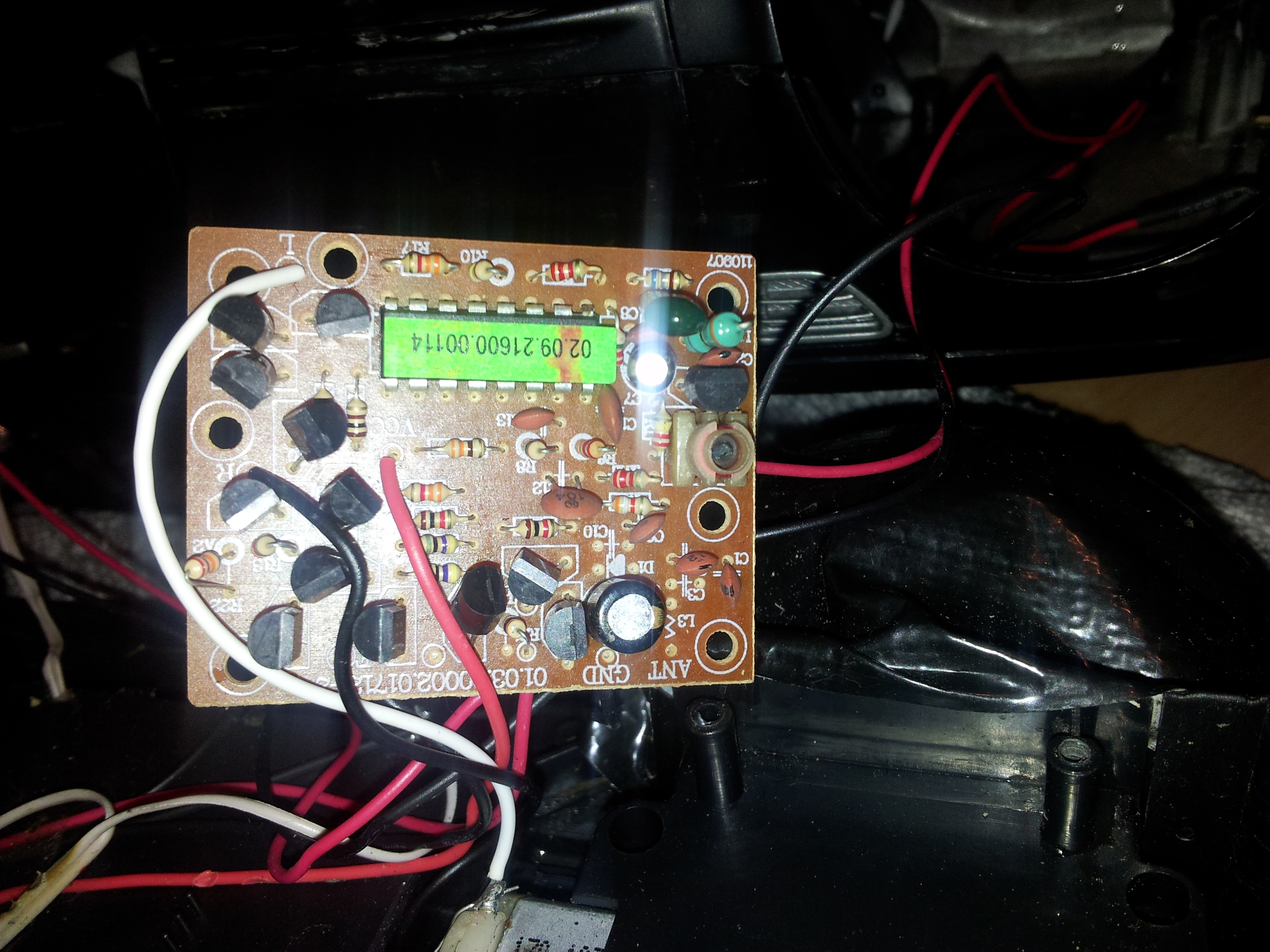

    Mam problem z samochodem firmy rastar.
    Przestał jeździć do przodu i do tyłu. Auto ma zamontowane diody z przodu i z tyłu, które przy jeździe do przodu przednie świeciły mocno, tylne słabo, a przy jeździe do tyłu tylne świeciły mocno, a przednie słabo.
    Teraz przy jeździe do przodu diody z przodu i z tyłu słabo świecą, a na silniku nie ma napięcia. Przy jeździe do tyłu diody z przodu i z tyłu świecą mocno i na silniku też nie ma napięcia.
    Zdjęcie płytki z samochodu:
    Samochód rc RASTAR nie jedzie do przodu i do tyłu

    Sprawdź tranzystory.
    Jeśli są sprawne to padł sterownik.

    Wróżka oddala kryształową kulę do serwisu. Dlatego niestety nie pokażemy ci palcem na zdjęciu, który jest uszkodzony.

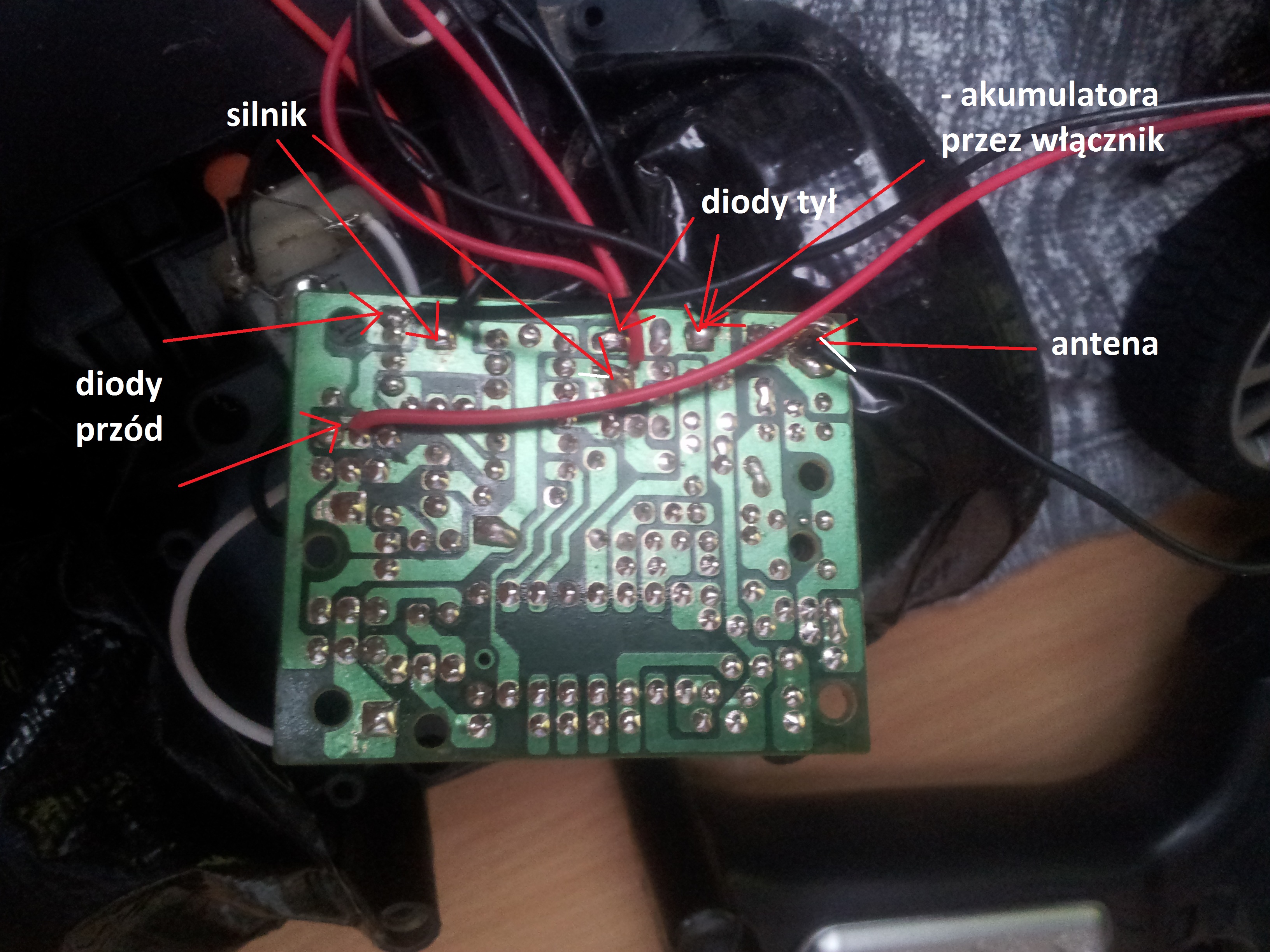

    Dodam jeszcze zdjęcia z zaznaczonymi podłączeniami, może w czymś pomogą.
    Tranzystorów jeszcze nie sprawdzałem, sprawdzę wieczorem.
    Samochód rc RASTAR nie jedzie do przodu i do tyłu Samochód rc RASTAR nie jedzie do przodu i do tyłu

    Trochę się pozmieniało tzn. jeśli silnik nie jest podłączony, to napięcie na kablach od silnika wynosi -7.5V (bateria 9.6V) przy jeździe do przodu i 7.5V przy jeździe do tyłu. Po podłączeniu silnika napięcie na silniku wynosi 0V
    Po odłączeniu silnika diody działały tak jak przed awarią, czyli przy jeździe do przodu przednie świecą mocno, tylne słabo, a przy jeździe do tyłu tylne świecą mocno, a przednie słabo.
    Zamiana silnika też nie pomogła.
    Przed awarią napięcie na silniku wynosiło ok 9V.
    Czy to na pewno wina tranzystora, czy może czegoś innego?
