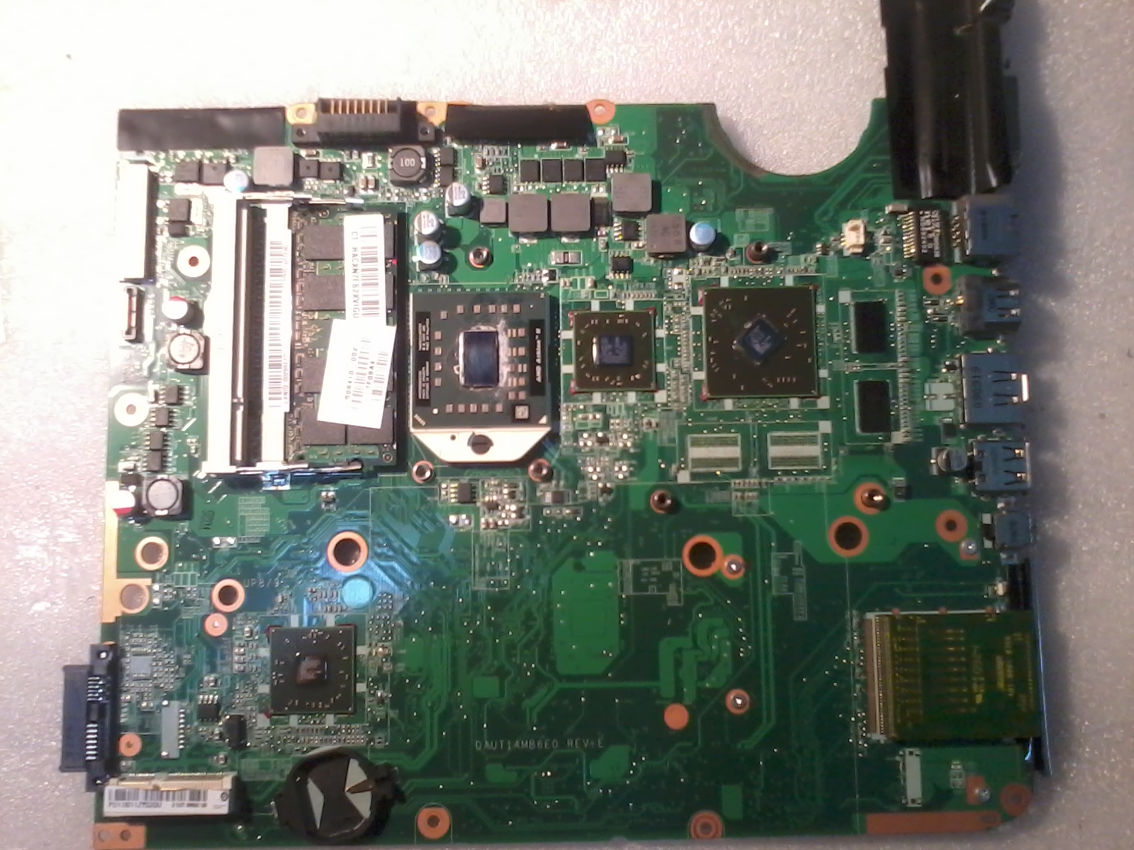

    Pacjentem jest HP Pavilion DV6-2005sw. Notek działał bez problemów, jednego dnia po prostu nie wybotował.
    Objawy:
    Notek + zasilacz (bez baterii).
    Po naciśnięciu przycisku power zapalają się diody oraz potencjometr na panelu dotykowym, migają na dosłownie pół sekundy diody od CAPS LOCK i NUM LOCK.
    Ekran pozostaje czarny (nie podświetlony nawet).
    Wentylator jak wiadomo przy ruszeniu szybciej działa po czym zwalnia i działa całkiem jak by notek się uruchomił.
    Nie ma żadnej sygnalizacji świetlnej czy dźwiękowej.
    Laptop nie upadł, nie został zalany, nie przebywał w wilgoci.

    kolego moim zdaniem padł Ci któryś z mostków. najprawdopodobniej południowy. ale to często spotykane w pavilionach. napisz jeszcze jaki układ graficzny masz zamontowany. pewnie GeForce...
    moje przypuszczenia kierują się ku temu...

    co prawda AMD Vision ale również myślę że to może być przyczyną.
    jakie kroki podjąć? czy da się to jakoś w domu uruchomić? choć na niedługi okres?
    Mam lutownicę hot air. czy jest w ogóle sens rozbierać?

    samym hot airem możesz jedynie rozgrzać SAM rdzeń żeby temp. pod układem miała ok 100 stopni i zobacz czy Ci się uruchomi...ale zalecałbym wymianę...a do wymiany już potrzebny jest inny sprzęt. Chodź są ludzie którzy i hot airem takie układy wymieniają. ja korzystam ze stacji na podczerwień ale to już inna zabawa... w każdym badź razie rozgrzanie na długo go nie wskrzesi ale możesz spróbować. załóż tylko wąską dyszę żebyś innych elementów nie uszkodził.

    Niekoniecznie, podgrzej rdzeń mostka północnego aby go sprawdzić.

    wszystkie cuda z biosem wykonane. nie przyniosły skutku.
    jaką temperaturą podgrzewać układ?
    HP Pavilion DV6-2005sw - Uruchamia się fizycznie, brak reakcji, sygnalizacji... HP Pavilion DV6-2005sw - Uruchamia się fizycznie, brak reakcji, sygnalizacji...
    zdjęcia płyty gł.
    1 - Procek Athlon II
    2 - AMD RADEON IGP 215-0752007
    3 - AMD 218-0728014
    4 - AMD southbridge 218-0660017
    którego podgrzać??

    Sprzęt zadziałał ponownie po podgrzaniu elementu NR. 2.
    dziękuje wszystkim za zainteresowanie oraz pomoc.

    Nie pozostaje już nic, tylko wymienić element numer 2 na nowy.
