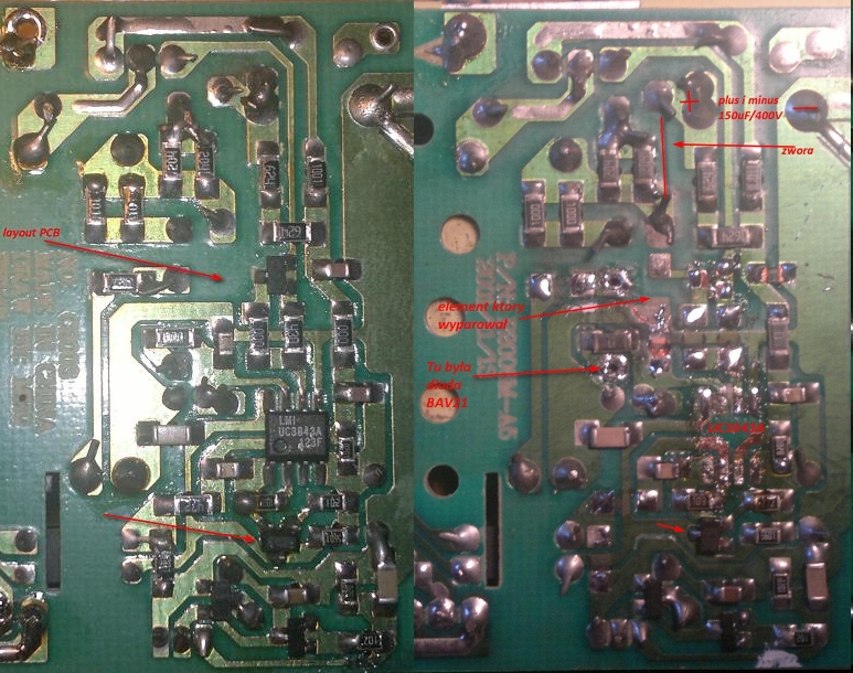

    Posiadam 3 zasilacze AC-V018G (jeden z tych 3 jest w 100% sprawny) do monitora SONY SDM-M81. Parametry zasilacza na wyjściu: 18V DC/4A/72W. Na Elektrodzie nie znalazłem schematu - jeżeli ktoś ma i jest chętny się podzielić to poproszę.
    Wiem, że dokładnie taki zasilacz można dostać za 20 dolarów w Azji, ale mając jeden sprawny myślę, że uda mi się naprawić dwa pozostałe. No chyba, że ktoś poleci mi jakiś tani zamiennik tylko żeby był w miarę ok i nie spalił mi domu.
    Jeden zasilacz nie ma widocznych objawów zepsucia (popalonych lub przegrzanych elementów/miejsc) natomiast w drugim jest sporo spalonych rzeczy (dioda BAV21, UC3843, wyrzuciłem trochę spalonych rezystorów i jeden tranzystor - były tak przepalone, że nie mogły działać poprawnie).
    Tematy z elektrody w jakimś stopniu dotykające tego zasilacza to:
    Li Shin model: LSE0202A2090 Out: 20V/4,5A spalony układ scalony? - układ TMS101AC
    Zasilacz Sony 18V 3.33A - obniżenie napięcia na 16.8V
    Nie mam dużego doświadcznie w naprawie zasilaczy, ale mam wszystkie potrzebne narzędzia (oscyloskop, multimetr) oraz czas :), nie mam jedynie regulowanego obciążenia (myślę o zakupie, więc propozycję też mile widziane cena na drugim miejscu, na pierwszym jakość - nie musi to być urządzenie do profesjonalnych serwisów), myślę również nad zakupem transformatora separującego od sieci. Od czego zacząć sprawdzanie i naprawę tych zasilaczy?
    Na razie przeprowadziłem wstępną weryfikację "na oko" i parę rzeczy wyeliminowałem multimetrem. Na wyjściu tego popalonego jest zwarcie, natomiast ten bez widocznych uszkodzeń nie ma zwarcia na wyjściu ma natomiast dodaną diodę zenera 24V/1W (może już ktoś go naprawiał? dioda jest sprawna i dolutowana na wyjściu między nogami kondensatorów + i -). W załączniku zdjęcia tych dwóch zasilaczy z zaznaczonymi różnicami oraz wyjściem plus i minus na tym jednym zdjęciu widać że był dodatkowy element, który wyparował wraz z kawałkiem miedzi z płytki.

    Zatem tak pokrótce Masz super komfortową sytuację co do podglądu na inne podobne mniej lub więcej zasilacze. Zajmij się ich stroną pierwotną, a wszelkie zakupy co do naprawy tego zasilacza są po prostu zbędne na tym etapie jakim jesteś... Patrząc na spokojnie na zdjęcie zestawcze jakie wykonałem poniżej i analizując połączenia nie powinno być większych kłopotów nad identyfikację zastosowanych tranzystorów oraz wartościami kondensatorów SMD jakie wyparowały na skutek zaistniałego zwarcia.

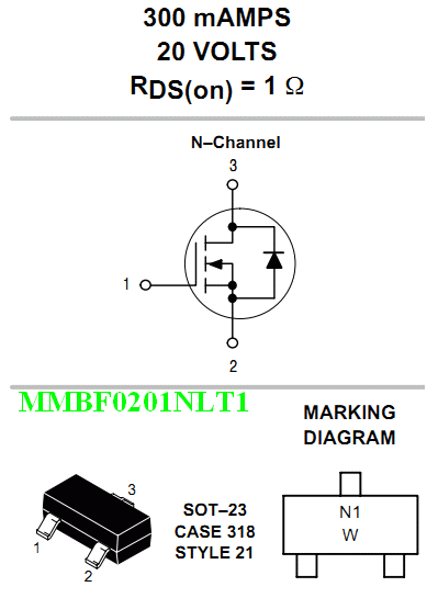

    Poniżej daję Ci przykład identyfikacji dla tranzystora SMD N1 i jest to najprawdopodobniej:
    N1 = MMBF0201NLT1 Power MOSFET N–Channel SOT–23 (sam spróbuj poszukać reszty po prawidłowym ich odczycie (tylko duże oznaczenia). :D

    Rozłożyłem zasilacz, który działał bez zarzutu i wygląda identycznie jak ten najbardziej "zmaskarowany" i widać, że ten layout jest nowszy od tego wcześniejszego gdzie nie widać uszkodzenia (wnioskuje po datach w numerze seryjnym). Różnica między tym działającym a tym "zmaskarowanym" jest taka że w działającym są układy STPS20H100 (Link) zamiast MBR20100CT, ale funkcjonalnie to niczego nie zmienia.
    SONY model: AC-V018G - Uszkodzone zasilacze - zwarcie na wyjściu itd.
    Dzięki temu (a może nie) że ten zasilacz nie jest uszkodzony doskonale widać oznaczenia elementów zaznaczonych też na załączonym obrazie.
    Oprócz zidentyfikowanego przez TONI_2003 N1 są:

    To czego brakuje i ewidentnie wyparowało w tym "zmaskarnowanym" zasilaczu to coś w szklanej obudowie wyglądające jak dioda z dwoma zielonymi paskami i jednym czerwonym - element ten znajduje się koło B3. Jeżeli ktoś ma pojęcie co to może być to proszę o informację, jak również wskazówki do dalszej naprawy. Czy będzie kłopot z zakupieniem tych elementów SMD w Polsce, a może jakieś zamienniki?

    No na zakresie diodowym nie powinno być żadnego przewodnictwa, w tym NMOSie z uszkodzonego po wylutowaniu wszędzie jest 0.00 lub 0.05V, czyli wiadomo, że też jest out od czego zaczęło się to spustoszenie w tym zasilaczu ciężko mi powiedzieć. Wiem że BAV21 uszkodzona, UC3843 też wyparował oraz wyparowała ta dziwna dioda SMD widoczna na zdjęciu w dobrym zasilaczu, "uwalony" również ten NMOS. Proszę o jakieś wskazówki w dalszej naprawie, żeby nie palić dobrych elementów.

    Może coś wniesie zdjęcie strony elementów. Układ połączeń wygląda dość przejrzyście, można więc zacząć od próby odtworzenia schematu ideowego. Pomogłoby to wyznaczyć punkty pomiarowe.
