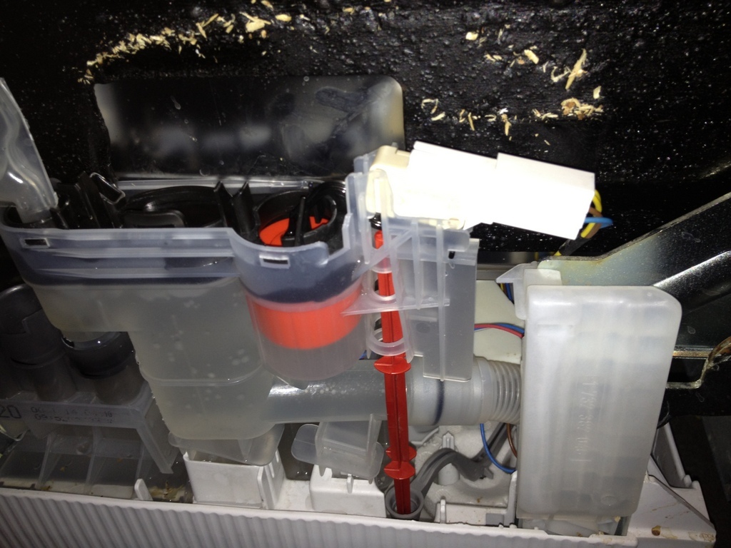

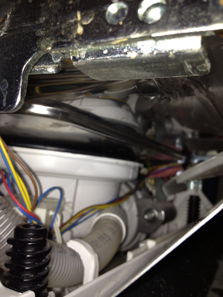

    Witam serdecznie,
    Po instalacji filtra zmiękczającego wodę zmywarka przestała działać.
    Nie wiem dokładnie czy to ma jakiś związek, ale po ściągnięciu filtra dalej nie rozpoczyna programu.
    Przeglądając forum znalazłem kilka podobnych tematów
    Link
    Link

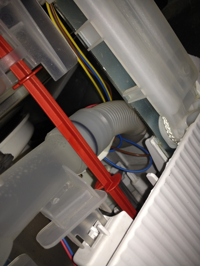

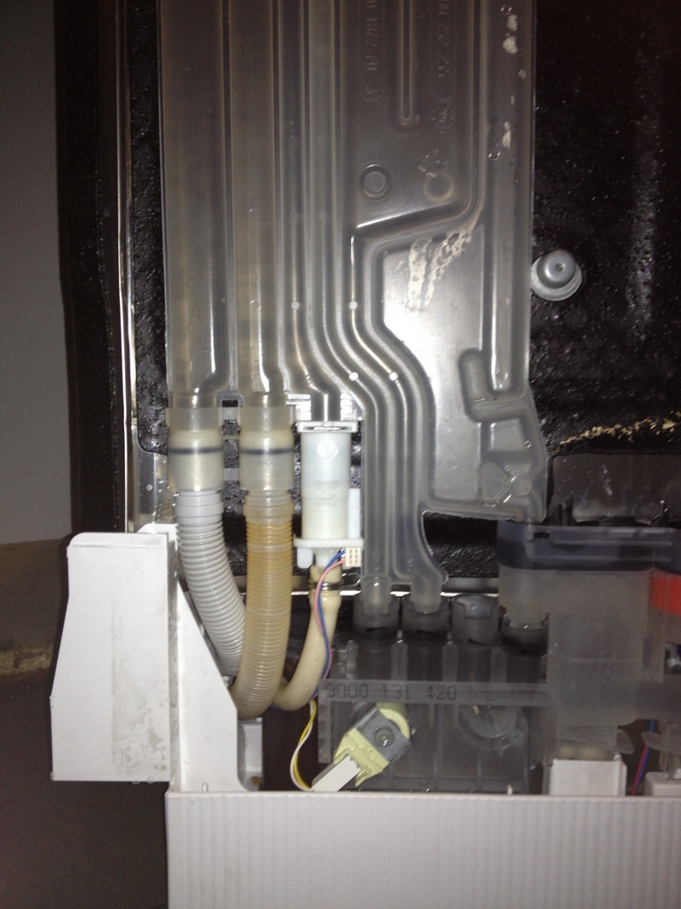

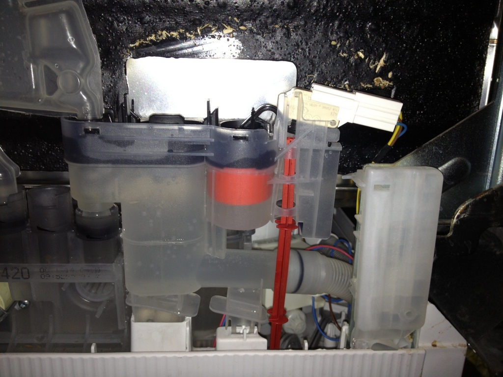

    ale niestety po wyczyszczeniu wszystkich elementów (płaszcz wodny, kubek hydrostatu, rury łączące) zmywarka dalej nie działa.
    Zrobiłem kilka zdjęć BOSCH srv43m63eu - Zmywarka - nie rozpoczyna programu BOSCH srv43m63eu - Zmywarka - nie rozpoczyna programu BOSCH srv43m63eu - Zmywarka - nie rozpoczyna programu BOSCH srv43m63eu - Zmywarka - nie rozpoczyna programu BOSCH srv43m63eu - Zmywarka - nie rozpoczyna programu BOSCH srv43m63eu - Zmywarka - nie rozpoczyna programu BOSCH srv43m63eu - Zmywarka - nie rozpoczyna programu BOSCH srv43m63eu - Zmywarka - nie rozpoczyna programu BOSCH srv43m63eu - Zmywarka - nie rozpoczyna programu BOSCH srv43m63eu - Zmywarka - nie rozpoczyna programu

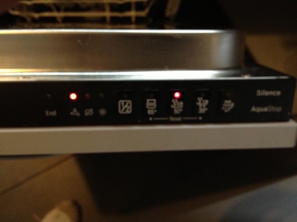

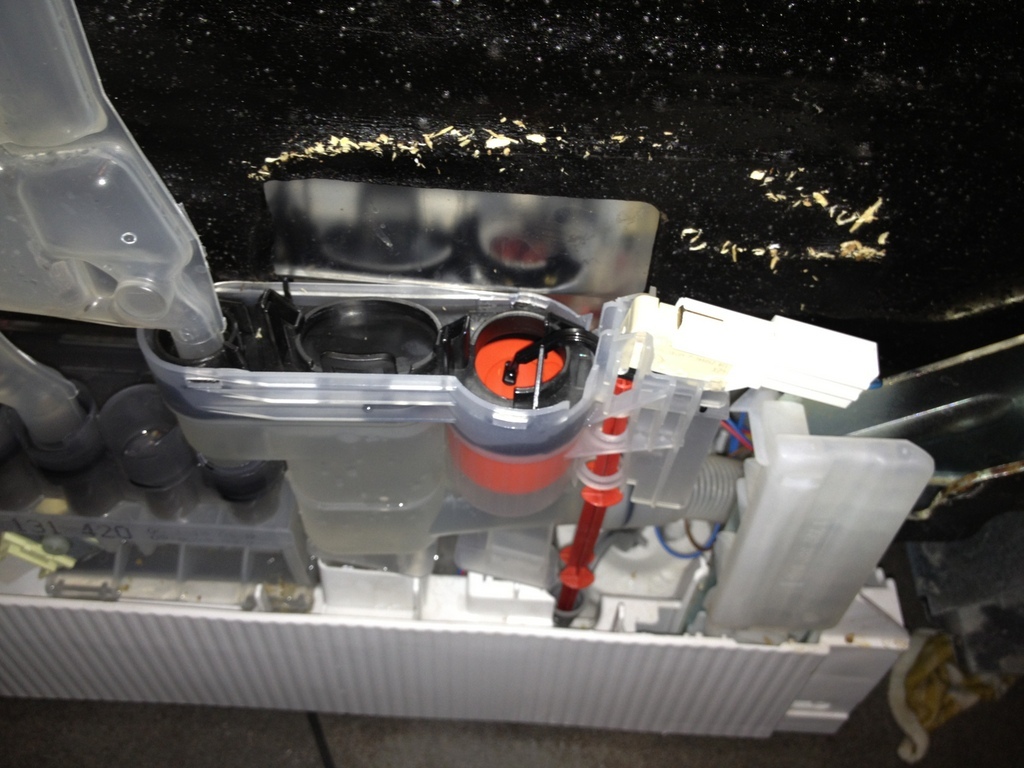

    Sytuacja wygląda następująco: po napełnieniu zmywarki wodą, przełącza się przełącznik na kubku hydrostatu (taki czerwony kubek z czarnym przełącznikiem u góry) i zaraz wyłącza. Włącza i wyłącza i dalej nic się nie dzieje. Po dłuższym czasie zapala się dioda - kran.
    Proszę o radę czy to jakaś prosta rzecz czy lepiej się w to nie bawić i wołać serwisanta? A jeśli serwis to czy się to opłaca ją naprawiać ?
    Z góry dziękuję za pomoc

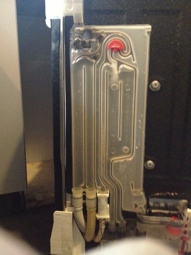

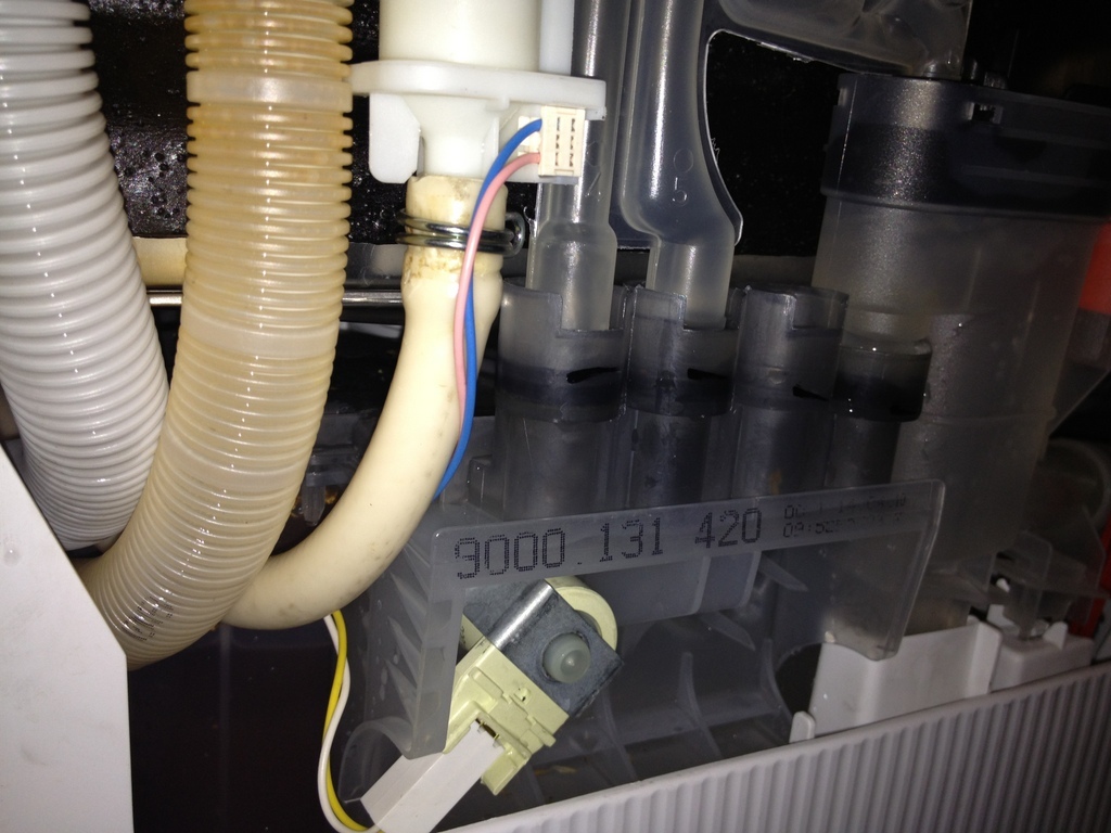

    specjalistą nie jestem, ale na 4 zdjęciu wygląda jak by był za mały przepływ przez złoże jonitu. Sprawdź, czy nie jest przytkane, może przez dłuższy czas nie było soli, lub za miękka woda była ustawiona.

    Wygląda to na uszkodzony przepływomierz.

    Możliwe że brudy z instalacji zabrudziły sitko węża doprowadzającego wodę - sprawdź drożność.
    Sprawdzone, nic nie było.
    Czyściłem cały płaszcz i w miarę możliwości sprawdziłem przepływość, więc raczej nie to.
    Jak mogę to sprawdzić ? Jakie koszta wymiany ? Czy potrzeba serwisanta ?
    Wrzuciłem filmik, na którym zmywarka rozpoczyna program. Jest po wylaniu wody, odpompowaniu, przeczyszczeniu wszystkich elementów. Po wlaniu pewnej ilości wody, próbuje zacząć, ale coś się przerywa.
    Dodatkowo sprawdziłem jeszcze ciśnienie na głównym zaworze, które jest bardzo silne, więc to nie przez słabe ciśnienie.

    aquastop sprawdzaleś, przecieki, pływak, przełącznik.
  • #8 11986071
    Pidur
    Posty: 5
    Ocena: 2
    AQUASTOP sprawdzałem
    przecieków brak
    pływak wyczyszczony i wydaje się dobrze działa
    przełącznik ? nie wiem jak sprawdzić.
