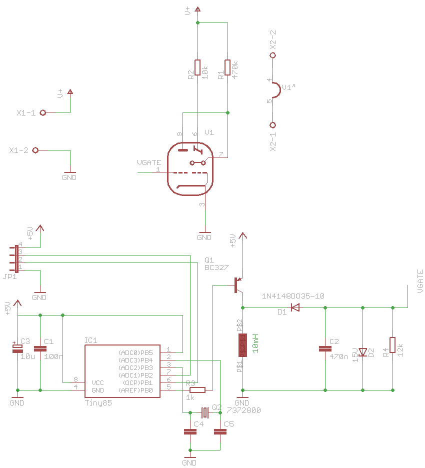

    Więc jedyną rzeczą potrzebną do wysterowania lampy jest kontrolowanie ujemnego napięcia podawanego na elektrodę sterującą. Schemat mikroprocesorowego kontrolera lampy EM800 można zobaczyć poniżej:
    Mikroprocesorowy sterownik elektronowego wskaźnika wysterowania
    Kontroler został zbudowany w oparciu o procesor Atmela ATTiny85, który stanowi serce prostej przetwornicy impulsowej, która steruje napięciem podawanym na elektrodę sterującą lampy EM800. Timer0 mikroprocesora jest wykorzystywany do generowania sygnału PWM o częstości około 20 kHz. Współczynnik wypełnienia sygnału PWM przekłada się wprost na poziom ujemnego napięcia sterującego podawanego na lampę – to wszystko! Poprzez prostą zmianę wartości zapisanej w rejestrze OCR procesora zmienia się wysokość świecącego paska luminoforu lampy EM800.
    Aby układ uczynić w pełni użytecznym, procesor wykorzystuje port UART do odbierania danych sterujących, co pozwala np. na kontrolowanie pracy lampy wprost z komputera. Możliwości wykorzystania układu są praktycznie nieograniczone – można go połączyć z komputerem Raspberry PI i wskazywać na lampie użycie procesora, albo wykorzystać 8 układów podłączonych do komputera do budowy muzycznego analizatora widma.

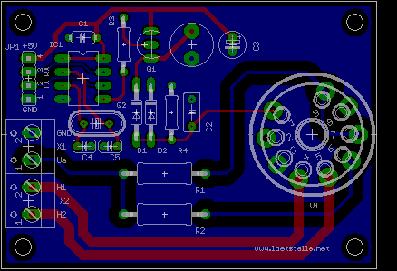

    Płytka drukowana i gotowe urządzenie widoczne są poniżej.
