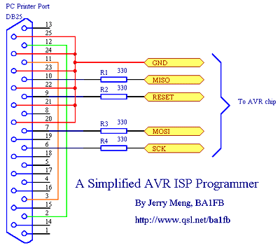

Czy prosty programator wystarczy do programowania, odczytu, kasowania i ponownego wgrywania ATmegi8 do multimetru z elfly.pl?
Tak — prosty programator według schematu z poradnika „jak najtaniej zacząć” wystarcza do ATmegi8 i został użyty do wielokrotnego programowania tej kości w PonyProg [#12063322][#12063503] Jeśli wgrywasz tylko plik HEX do pamięci Flash, nie musisz też obawiać się o fuse bity, bo programuje się je osobno [#12081031][#12083288]
