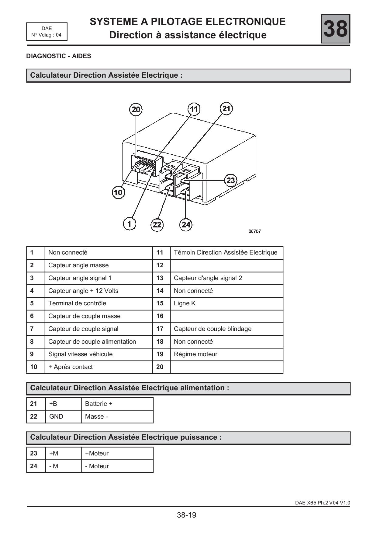

    Chcę zaadaptować wspomaganie elektryczne z clio2 szukam opisu pinów sterownika calculateur D.A.E.X65 czy ktoś może mi pomóc.

    Oczywiście czujniki z kolumny kierowniczej, sygnał obrotów, plus po stacyjce, kontrolka, masa.
    Możesz dać sygnał prędkości.
    Grube kostki myśle że wiadome.

    Witam wszystkich. Podłączył już ktoś to wspomaganie?. Nie wiem jak podpiąć ten czujnik na kierownicy i który jeszcze czujnik będzie potrzebny? Proszę pilnie o pomoc. Ewentualnie może posiada ktoś schemat tego sterownika D.A.E.X65?
