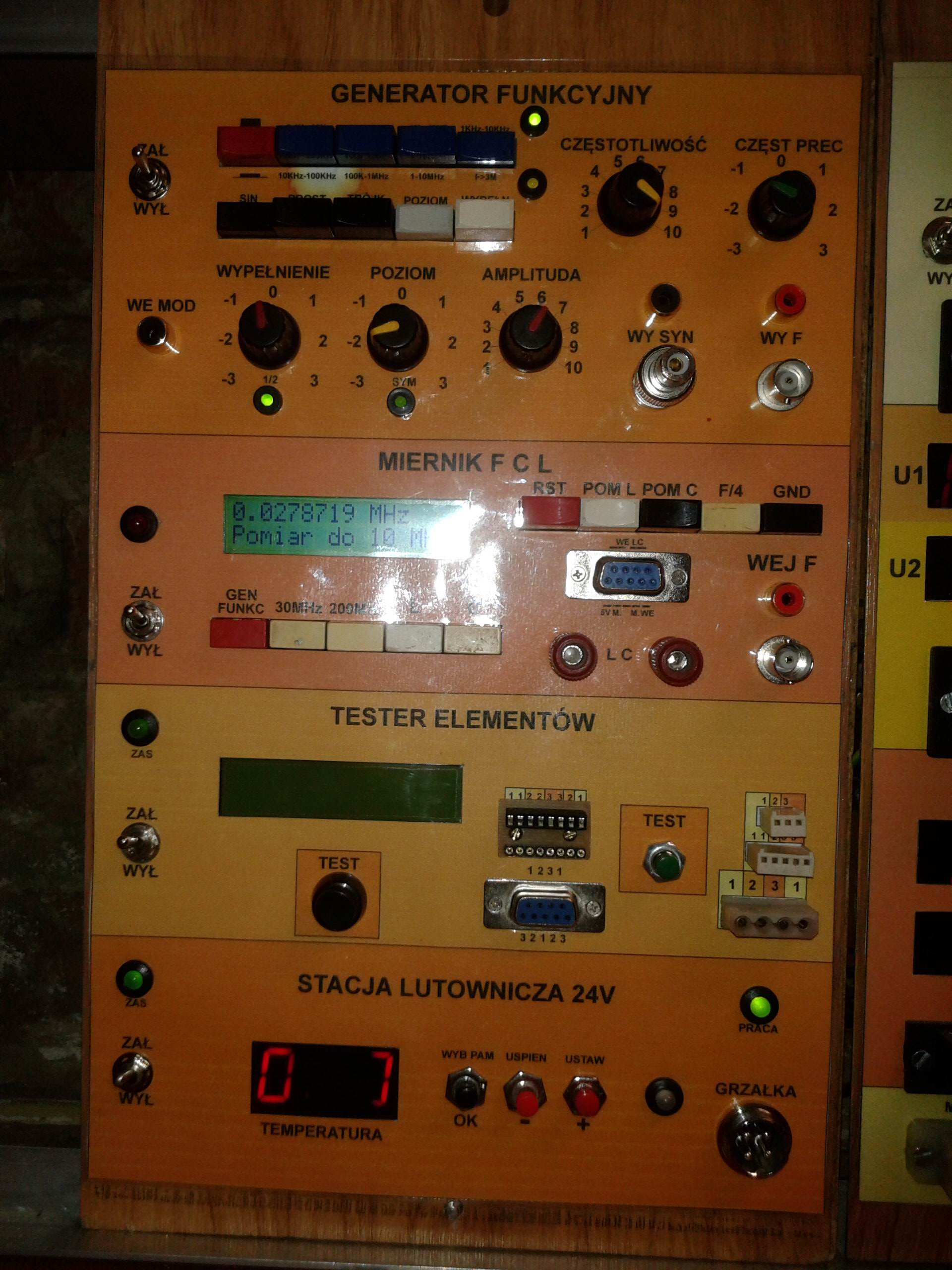

    Ocena: 150
    Nie rozumiem co masz na myśli pisząc "sprawdzony projekt", miesiąc temu popełniłem generator na max 038 , wstępnie bezproblemowo uruchomiłem generator z min. elementów na płytce stykowej . Do 2Mhz idealne przebiegi potem spadek amplitudy i małe zakłócenie na sinusoidzie przjściu przez "0". Na gotowym urządzeniu bez zakłóceń .Główny problem w konstrukcji to wzmacniacz wyjściowy .Stabilną i niezakłóconą częstotliwość jaką udało mi się osiągnąć to 10 Mhz , max 25Mhz ale już lekko pływa no i wzmacniacz wyjściowy pozwala uzyskać najwyżej +/- 3V po przekroczeniu 10 MHz.Koszt całości ok 130 zł ale obudowy nie posiadam jako że jest to częśc mojego panelu warsztatowego. Generator sprzęgłem z miernikiem L C F na atmega8 koszt również jakieś 150 zł

    Artur k. napisał:
    chyba że samodzielne wykonanie jest priorytetem.
    Tu trafiłeś :D jestem ze starej szkoły , kiedyś szło się do sklepu patrzyło co jest i robiło ukł do którego części były , a poważnie to najbardziej w samodzielnych konstrukcjach podoba mi się że nie musze się martwić że coś mi się uszkodzi - znam to naprawię. Priorytetem również jest integralność z moim panelem warsztatowym.

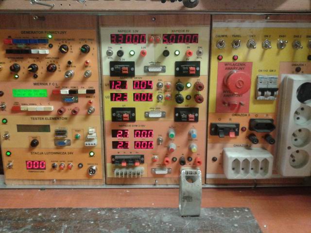

    Teraz wszystkie mniej i bardziej typowe scalaki są łatwo dostępne, pytanie ile chcemy/możemy dołożyć złotówek za frajdę ze zrobienia czegoś samodzielnie.
    Ponad 600 pln za generator, który będę używał hobbystycznie to dla mnie za drogo, raczej skuszę się na ,,chińszczyznę'' za jedną trzecią tych pieniędzy. Zobaczymy na ile będzie to sensowny zakup.
    :arrow: msb
    Twój panel warsztatowy wygląda naprawdę imponująco :-)
