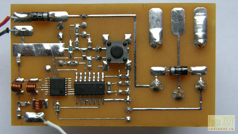

    Możliwy wariant nadajnika (dla własnoręcznego montażu):
    Schemat nadajnika
    Pilot radiowy na MRF49XA oraz HSC301
    Płytka drukowana została zaprojektowana pod obudowę KМ-13 (patrz fotografia wyżej). Schemat przedstawia generator samowzbudny na rezonatorze SAW uruchamiany za pomocą kodera HCS301. Programowanie HCS301 nie jest specjalnie trudne, jeśli korzystamy z programatora Microchip PICkit 2.

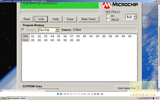

    Poniżej zrzut ekranu z danymi dla HCS301.
    Cyfry 01 02 03 04 05 06 07 08 to klucz kryptograficzny (w naszym przypadku nie jest on istotny, ponieważ odbiornik na niego nie „patrzy” - mogą tu być wpisane dowolne cyfry).
    Cyfry 09 09 09 to numer seryjny klucza, czyli jego „imię”.
    09 09 09 to oczywiście przykładowe cyfry, one także mogą być dowolne.
    Dekoder odbiornika przy programowaniu kolejnego nadajnika wprowadza do pamięci właśnie ten kod i później na niego odpowiednio reaguje. Pozostałe pola należy wypełnić 00. Wszystko to działa w przypadku „czystego” układu scalonego kodera.

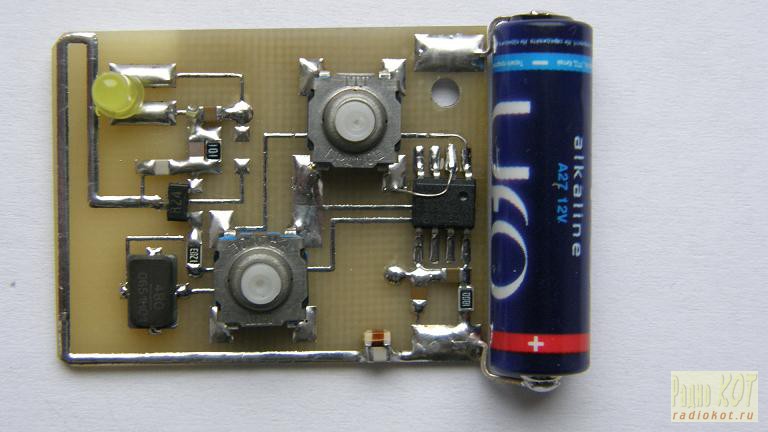

    Wnętrze własnoręcznie zrobionego breloka:

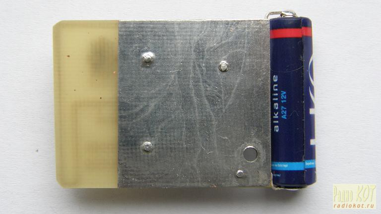

    Odwrotna strona płytki nadajnika:
    W miejscu anteny usunięto warstwę miedzi po drugiej stronie płytki.
    W egzemplarzu na zdjęciu błędnie zamieniono miejscami przyciski «вкл» i «выкл»; jest też zbędna ścieżka. Na płytce w załączniku już zostało to poprawione.

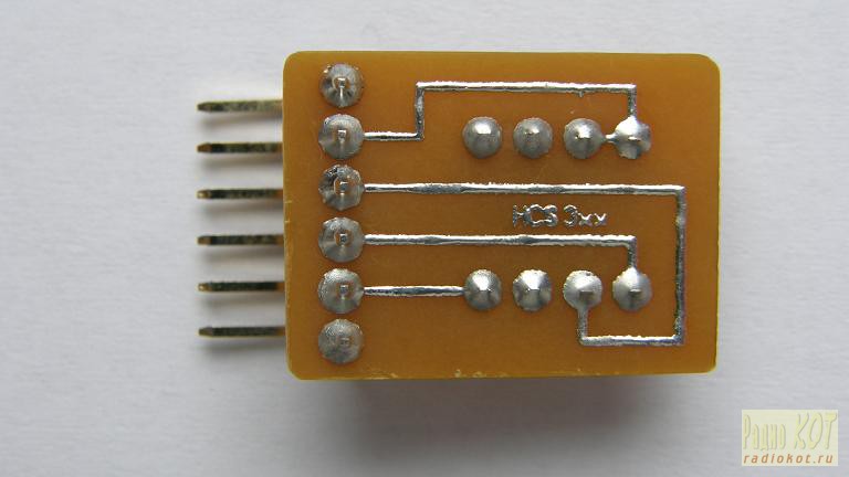

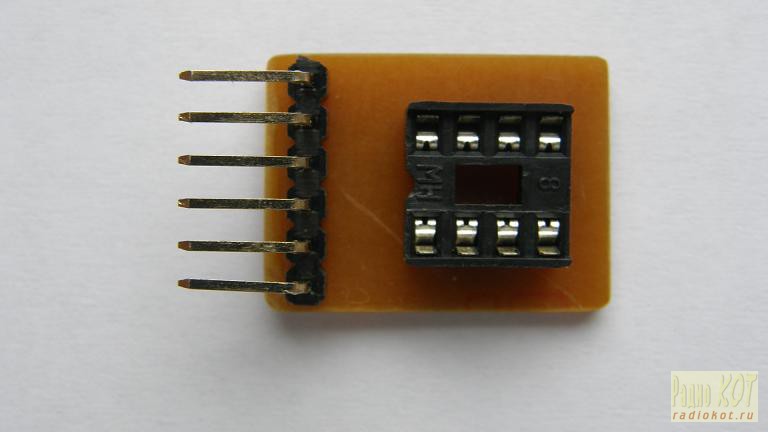

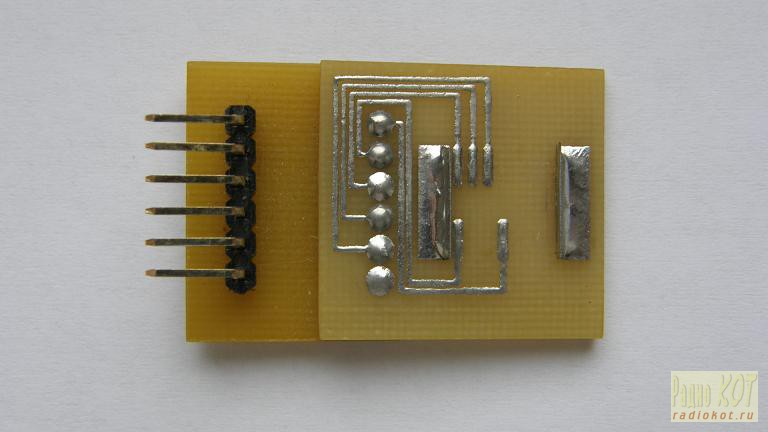

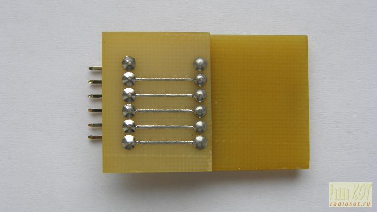

    Część przejściowa dla HCS301:
    Niestety, została zaprojektowana pod obudowę typu DIP, ale ten niewielki problem da się całkowicie rozwiązać.

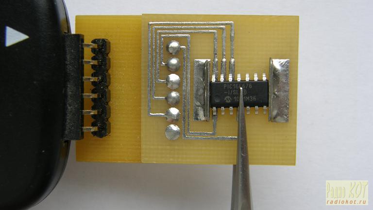

    Odbiornik zrobiono na jednostronnym getinaksie (z urządzenia b.w.cz.; oczywiście, lepszym rozwiązaniem jest laminat szklany).
    Programowanie mikrokontrolera

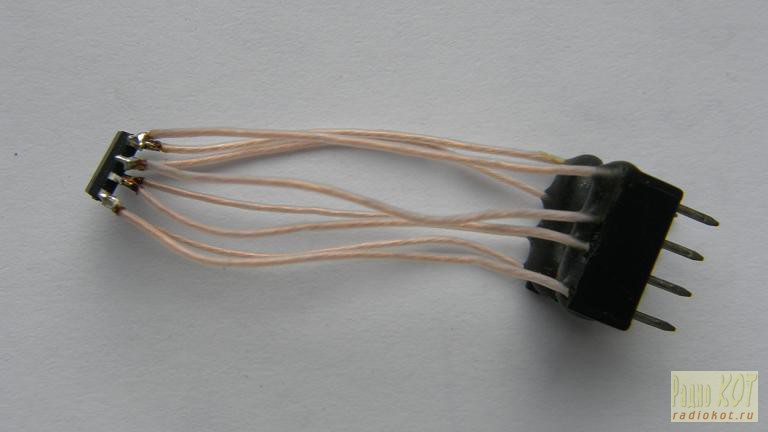

    Najwygodniej to zrobić przy pomocy własnoręcznie zrobionej złączki:
    Plik HEX jest ładowany do mikrokontrolera za pomocą programatora. Wszystkie FUSE bity są już ustawione bezpośrednio w pliku programu i nie trzeba ich ruszać. Jedyne, o co należy zadbać, to zachowanie stałej programu z kalibracji w mikrokontrolerze zapisanej przez producenta (programator PICkit robi to automatycznie).
