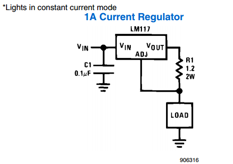

    Rozumiem, że proponujesz do tego układ LM317, ustawiony tak, aby na wyjściu dawał 100mA?
    Po mostku i kondensatorze zastosuj stabilizator prądu - a nie napięcia.
    Stabilizator prądu np. na LM317 wg aplikacji producenta www.ee.buffalo.edu/courses/elab/LM117.pdf str.18 - schemat "1A Current Regulator" - wymagany prąd ustawia się doborem opornika R1=1,25V/Istab
    Dynamo rowerowe 3W. Zastąpienie 0.6W żarówki diodą LED.
    Czyli taki schemat z rezystancją R1=1.25V/0.1A=12.5Ω?
    Najmniejszy mostek jaki znalazłem w sklepie, w którym się zaopatruję, to jednoamperowy DB107 - może być coś takiego? Półamperowe to już chyba tylko w SMD, z tego co patrzę po Google.
  • #4 12221824
    kybernetes
    Posty: 5247
    Pomógł: 426
    Ocena: 1486
    Nie. Prąd dobierasz do posiadanych diod (sprawdzisz w dokumentacji techn. LEDa).

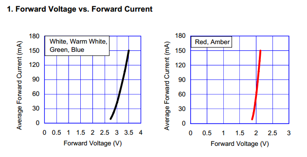

    A tak od strony teoretycznej, hmm... Mając dany wykres charakterystyki If(Vf) (albo przybliżony wzór) diod których chcemy użyć (a w przedziale roboczym takiego LEDa, to są to chyba charakterystyki liniowe?) można by np. dla takiego połączenia szeregowego 3 diod zsumować te charakterystyki i wyznaczyć wtedy parametry punktu pracy. Tylko jak przedstawić w takim układzie zasilanie które zostaje do dyspozycji na tył po zabraniu 2.4W przez przód? To będzie rzeczywiste źródło prądowe 100mA o rezystancji wewnętrznej 60Ω, czy raczej za bardzo to upraszczam ?
    To tylko taka dywagacja, prosiłbym bardzo o podpowiedź - diody o jakich parametrach najlepiej wstawić za tym mostkiem ;) ?
    Przeczytałem temat Dynamo? Super jasne diody zamiast żarówek. + EP 6/94.
    Znalazłem też bardzo dokładne datasheety od diod LED High Power, biała ciepła/3300K, 20 lm, 0.5W/150mA, Rdyn=1Ω oraz LED High Power, czerwona/623nm, 6.5 lm, 0.3W/80mA, Rdyn=2.4Ω.
    Przynajmniej się dowiedziałem dlaczego czerwone w szereg to z reguły trzy a białe dwie :P
