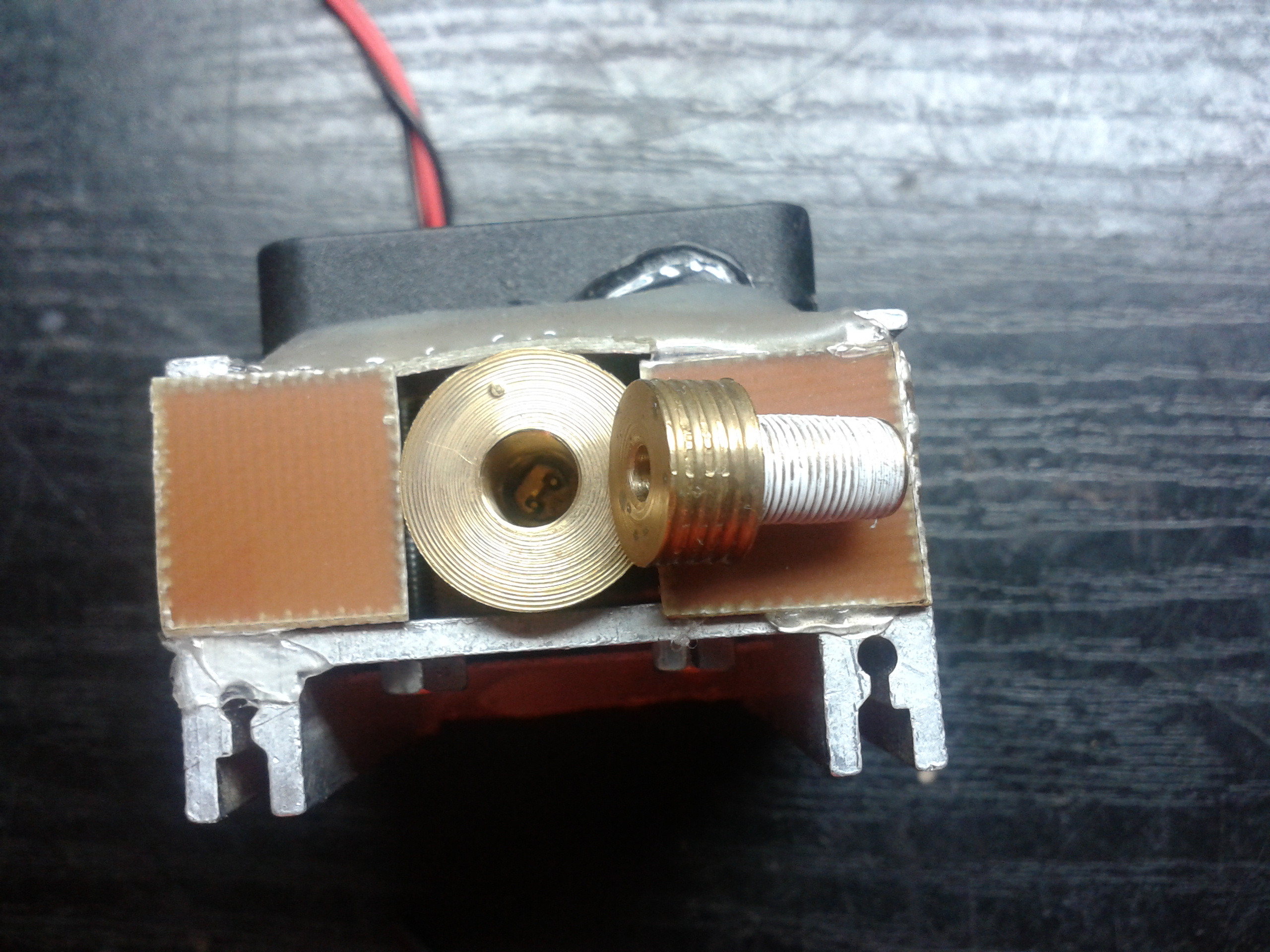

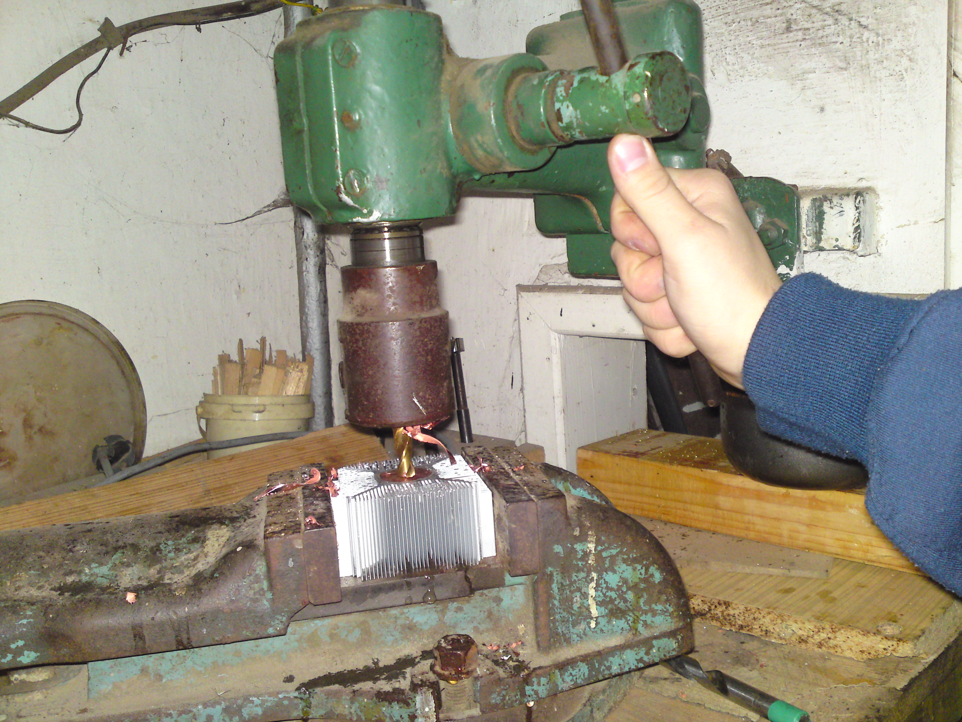

    Witam. Kolejne testy za mną. Dzisiaj osadziłem diody w modułach, a te w bardzo solidnych radiatorach. Wiercenie w nich otworów było niesamowitą mordęgą ale się powiodło. Jak na fotkach widać, promienie są doskonale widoczne. Na zdjęciach widać też wnętrze projektora, oraz jego płytkę. Są tam także pokazane moduły od c4r0. Kolejne testy jak dojdzie mosiężny kolimator z allegro!
    Budowa laserów z nagrywarki DVD-RW/HD DVD Podziel się doświadczeniami!Budowa laserów z nagrywarki DVD-RW/HD DVD Podziel się doświadczeniami!Budowa laserów z nagrywarki DVD-RW/HD DVD Podziel się doświadczeniami!Budowa laserów z nagrywarki DVD-RW/HD DVD Podziel się doświadczeniami!Budowa laserów z nagrywarki DVD-RW/HD DVD Podziel się doświadczeniami!
    Budowa laserów z nagrywarki DVD-RW/HD DVD Podziel się doświadczeniami! Budowa laserów z nagrywarki DVD-RW/HD DVD Podziel się doświadczeniami!Budowa laserów z nagrywarki DVD-RW/HD DVD Podziel się doświadczeniami!Budowa laserów z nagrywarki DVD-RW/HD DVD Podziel się doświadczeniami!
