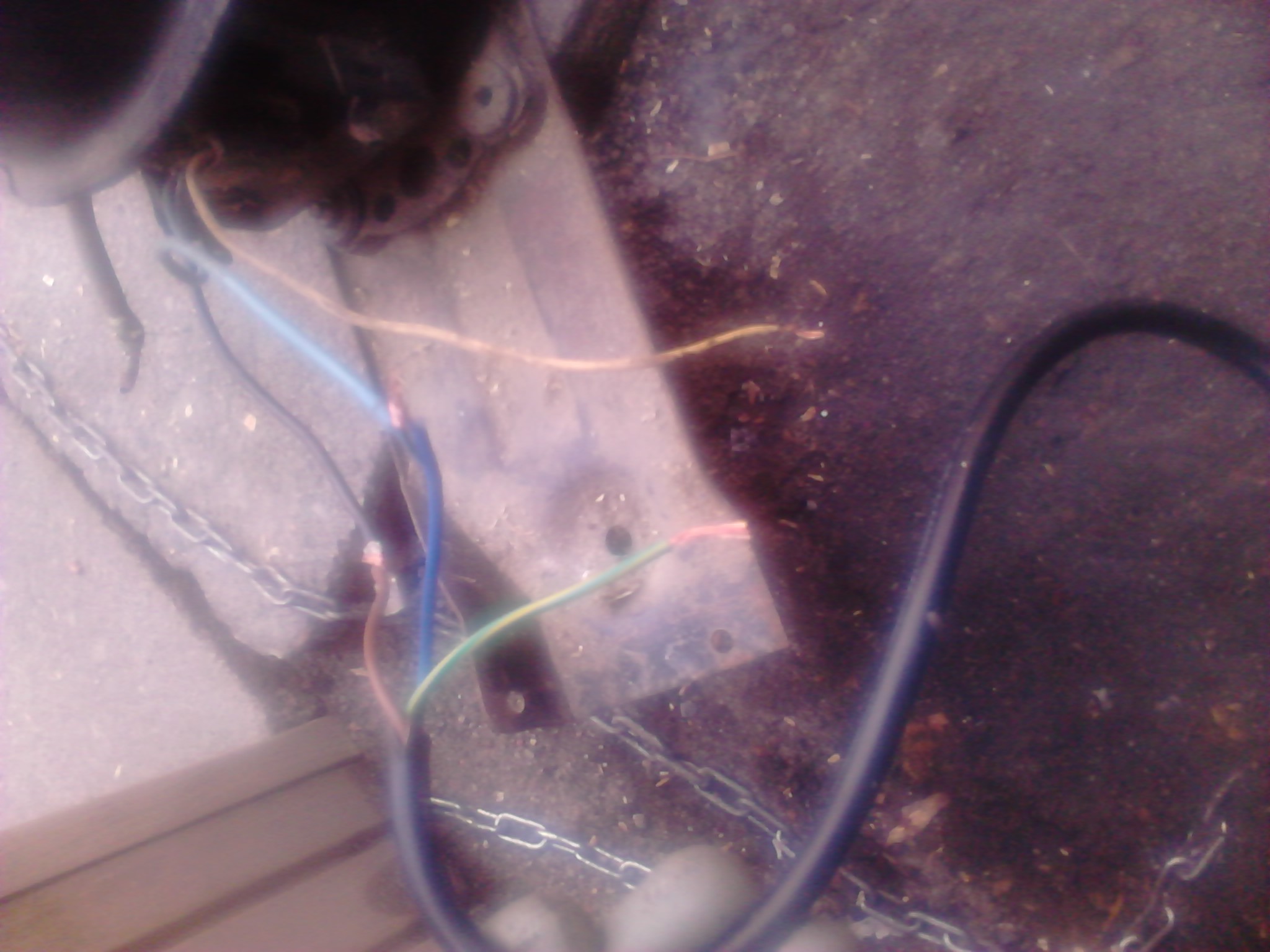

    Witam, mam pytanie chcę zrobić kompresor z agregatu z lodówki i nie wiem jak go podłączyć. Tutaj mam 2 zdj. może mi ktoś doradzi.

    Przecież na górnym zdjęciu jest wszystko podłączone.

    Na górnym zdjęciu jest tak wszystko podłączone jak było w zamrażarce, tylko kabel był ucięty. Czyli jak tak podłącze to będzie ok??

    Tak. Niebieski i brązowy to przewody czynne, zółto-zielony to ochronny.
