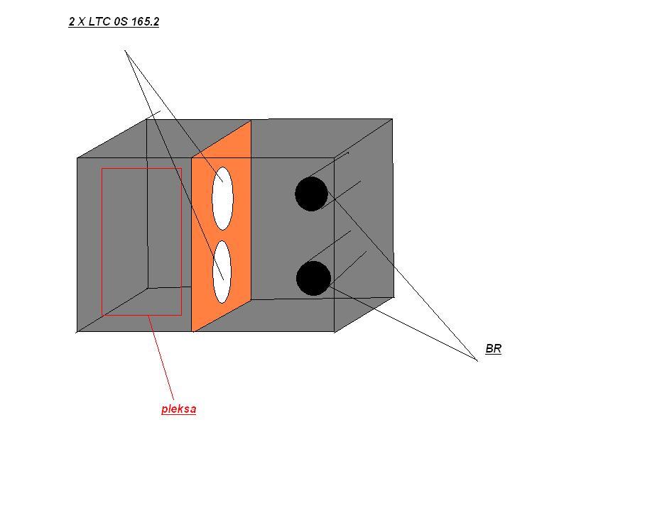

    Witam kiedyś widziałem u kolegi Subwoofer z głośnikiem o średnicy 20 cm w zabudowie bardzo podobnej do mojego pomysłu.Chciałbym dowiedzieć się czy montując dwa głośniki 16.5cm w tak zrobionej skrzyni uzyskam jakiś zadowalający efekt(nie mam jeszcze wymiarów może ktoś pomorze) .Jeśli ktoś ma pomysł na budowę subwoofera do auta z 2 głośników o tym rozmiarze lub jest gdzieś jakiś projekt wraz z podanymi wymiarami będę bardzo wdzięczny(jeśli ktoś zapyta dlaczego te głośniki to akurat posiadam 2 x 16.5 LTC "200wat").Pozdrawiam O to pomysł : Budowa subwoofera do auta z 2 głośnikami 16.5 cm LTC 200W - czy warto?

    Powiem Ci że bawilem sie 2 lata temu z JBL gt3 12calowymi. w koncu odpusciłem bo za kazdym razem cos zle obliczyłem i zostałem przy zamknietej obudowie jest najbardziej opłacalna i najlepiej gra (naj istotniejsze jest żeby uszczelnić ją konkretnie tak ze jak bedziesz wciskał membranę do środka żebyś czół że powietrze w środku stawia opór!)
    Żeby obliczyc pojemnosc dla takiego rodzaju obudowe jak Ty chcesz trzeba naprawde być kozakiem w te klocki.
    masz parametry tych głosników ???

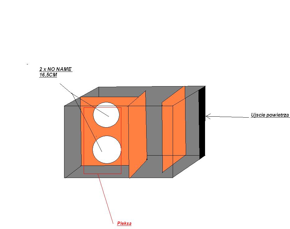

    Myślę jeszcze nad taką budową?Co sądzicie Budowa subwoofera do auta z 2 głośnikami 16.5 cm LTC 200W - czy warto?

    Na twoim miejscu nie bawił bym się w tego typu skrzynie, do tego potrzeba wielu trudnych obliczeń i robienie wszystkiego "na oko" nie przyniesie dobrych rezultatów, zwłaszcza z głośnikami do których praktycznie niema parametrów i mają tylko 16.5cm średnicy. Jeśli już koniecznie chcesz z tego zrobić subwoofer to zbuduj jakąś zamkniętą, niedużą skrzynię, ponieważ zamknięty typ potrafi sporo wybaczyć, niestety efektu końcowego nikt ci nie wywróży.

    Witaj, widzę, że zależy Ci na płycie pleksji. Tylko pleksa nie jest dobrym elementem budowlanym do subwoofera, ponieważ nie jest dostatecznie twarda (wszystko zależy też od jej grubości, oraz kształtu) mimo to będzie drgała i uzyskasz zły efekt ''grającej'' obudowy. Budowa subwoofera na 16 cm głośnikach LTC... Nie chcę Cię zniechęcać, bo to jednak doświadczenie, da po pewnym czasie lepsze rezultaty i spojrzysz na to z innej strony. Moim zdaniem 16cm miija się z celem, takie głośniki są przeważnie montowane oryginalnie w drzwiach - więc lepiej tam wymienić głośniki, drzwi oczywiście wytłumić i efekt będzie wręcz nie do poznania. Jeśli już to do tych głośników skrzynia zamknięta...

    A ja słyszałem subika na 16 cm JL audio i powiem tylko tyle, że grał jak prawdziwy sub :D Siedziało to w Mercedesie, w półce zamiast apteczki, skrzynka zamknięta ze 4 l. Jako uzupełniacz przodu - rewelacyjna sprawa, zero zagracania bagażnika :) Tylko to typowy 16 cm subwoofer z dużym X-Max był, a wooferek, to wooferk, ale próbuj ;)
