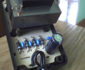

    Witam. Jestem raczej elektrykiem niz elektronikiem, dlatego zadam lakoniczne pytanie. Otóz mam typowy zasilacz antenowy 12 V [jak na obrazku], a chciałbym miec na wyjściu napiecie 6 V, ale dobrze wystabilizowane i wyfiltrowane. Chce go zastosować do telefonu bezprzew., dlatego zalezy mi, aby nie było zadnych szumów... Jestem laikiem w dziedzinie, ale jak ktoś podpowie co dołozyć i jak [jakis schemacik od reki], to będę wdzięczny...
    • Jak przerobić zasilacz antenowy 12V na 6V do telefonu bezprzewodowego? 224747.jpg (95.02 KB) Musisz być zalogowany, aby pobrać ten załącznik.

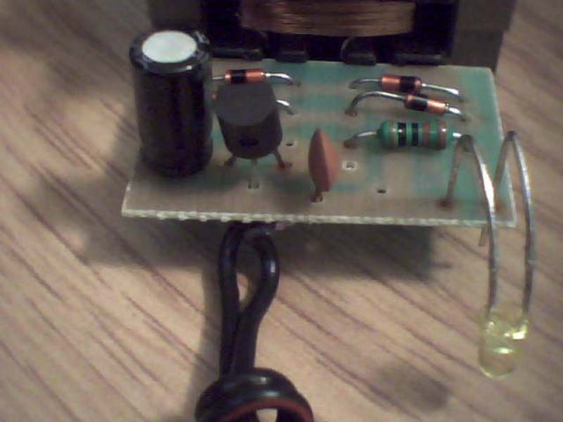

    Na płycie znajduje się stablizator 78L12 (to czarne w obudowie TO-92). Można go wymienić na 78L06, lub na 7806. Ten ostatni ma inne wyprowadzenia. Trzeba się jednak liczyć ze spadkiem sprawności takiego zasilacza, stablizator będzie się bardziej nagrzewał przy tym samym prądzie (większy spadek napiecia na stabilizatorze). Można też zwiększyć pojemność kondensatora wygładzającego tętnienia.

    Nie tylko - popatrz jakie tam zastosowano diody prostownicze, no i kwestia stabilizatora - na stabilizatorze w obudowie TO-92 za wiele nie wytracisz, a ty chcesz jeszcze zwiększać soadek napiecia na nim o 6V...

    W sumie i jedno i drugie - transformator, a stabilizator typu 78L12 w obudowie TO-92 ogranicza wartość prądu do 100mA.
    P.S. Wytłuszczenie w cytacie moje.
    Podmiana stabilizatora typu 78L12 na jemu podobny, ale o niższej wartości napięcia wyjściowego, to kiepski pomysł. Natomiast wstawienie tam 'wysokoprądowego' stabilizatora typu 7806 może spowodować "ugotowanie się" użytego tam transformatora ale również i diod prostowniczych.
    Rozsądnym rozwiązaniem jest połączenie kaskadowe takich stabilizatorów, czyli dołożenie stabilizatora typu 78L06 za istniejącym. W ten sposób dodatkowa strata mocy przeniesie się na dołożony stabilizator trójkońcówkowy o wartości napięcia wyjściowego 6V.

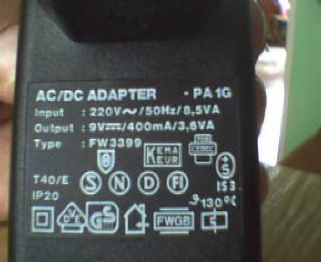

    Mam jeszcze jedną propozycję :) Może nikt tu nie straci "życia" :( Mam taki zasilacz 9 V 400 mA A z nim co zrobic, aby uzyskać 6 V, 300 mA i jak najmniejsze brzeczenie. Jego jeszcze nie podłączaliśmy [bo 9 V] więc nie wiem, czy bedzie przydżwięk sieci...

    Ten zasilacz z postu nr 23 to typ transformatorowy, o wystarczającej mocy i napięciu 9V odpowiednim do tego aby zastabilizować je popularnym LM7806.
    Wygląda na odpowiedni.
    I ponowny strzał w piętę - Panie Kolego (jeśli wiesz co ten zwrot w pewnych kręgach znaczy) - policzyłem sobie niezbędną i minimalną moc pozorną Smin przenoszoną dla transformatora, a który ma zasilać ów rzeczony stabilizator trójkońcówkoy typu LM7806, a ten zasilany z prostownika mostkowego z wyjściowym filtrem pojemnościowym:
    Smin =1,4•9V•1A=12.6VA,
    zaś na przedmiotowym zasilaczu - post #23 - jest napisane:
    8.5VA, co jak by nie było jest o wiele za mało, bo o aż:
    ((8,5-12,6)/8,5)•100%=-48...%

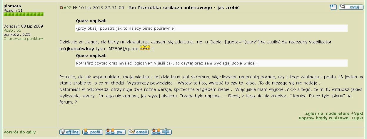

    Quarz napisał:
    (przy okazji popatrz jak to należy pisać poprawnie)
    Dziękuję za uwage, ale błedy na klawiaturze czasem się zdarzają...np. u Ciebie.-[quote="Quarz"]ma zasilać ów rzeczony stabilizator trójkońcówkoy typu LM7806[/quote :):) ]
    Quarz napisał:
    Potrafisz czytać oraz myśleć logicznie? A jeśli tak, to czytaj oraz sam wyciągaj sobie wnioski.
    Potrafię, ale jak wspomniałem, moja wiedza z tej dziedziny jest skromna, więc liczyłem na prostą poradę, czy z tego zasilacza z postu 13 jestem w stanie zrobić to, o co mi chodzi. Wystarczy powiedziec:- Wstaw to i to, wyrzuć to czy to, albo...To do niczego się nie nadaje...
    Natomiast w odpowiedzi otrzymuje dwie różne wersje, sprzeczne wzgledem siebie... Więc jakie mam wyjscie..? Co z tego, że mi tu wrzucisz jakieś wyliczenia, wzory...Ja tego nie kumam, jak wyżej pisałem. Trzeba było napisac.. - Facet, z tego nic nie zrobisz...I koniec. Po co tyle "piany" na forum..?
