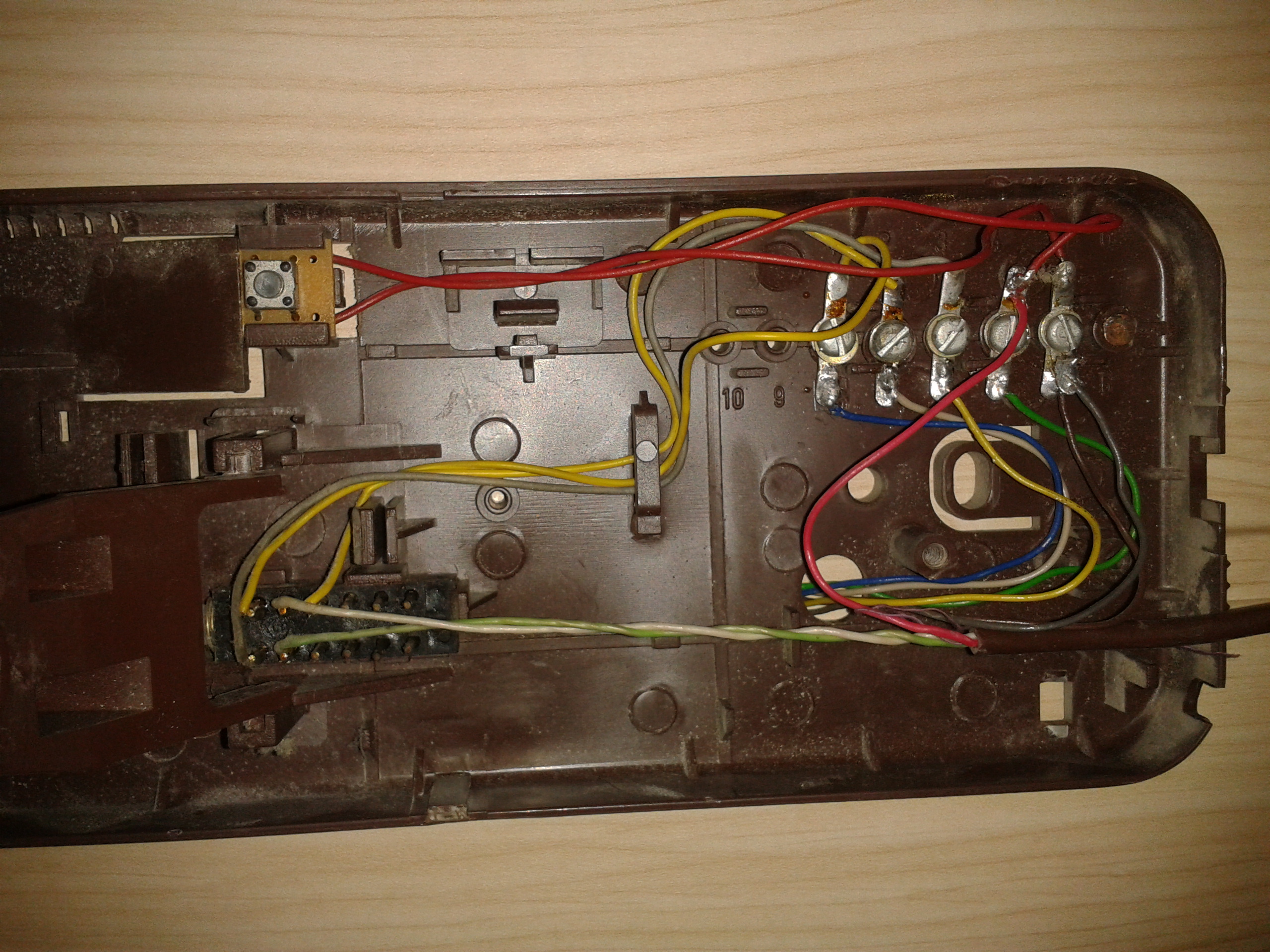

    Witam jak podłączyć unifon Urmet 1131
    Mam taki unifon
    Urmet 1131 - Instrukcja podłączenia unifonu krok po kroku Urmet 1131 - Instrukcja podłączenia unifonu krok po kroku
    #2 12645656
    zybex
    Pomocny dla użytkowników
    Posty: 15920
    Pomógł: 2094
    Ocena: 2940

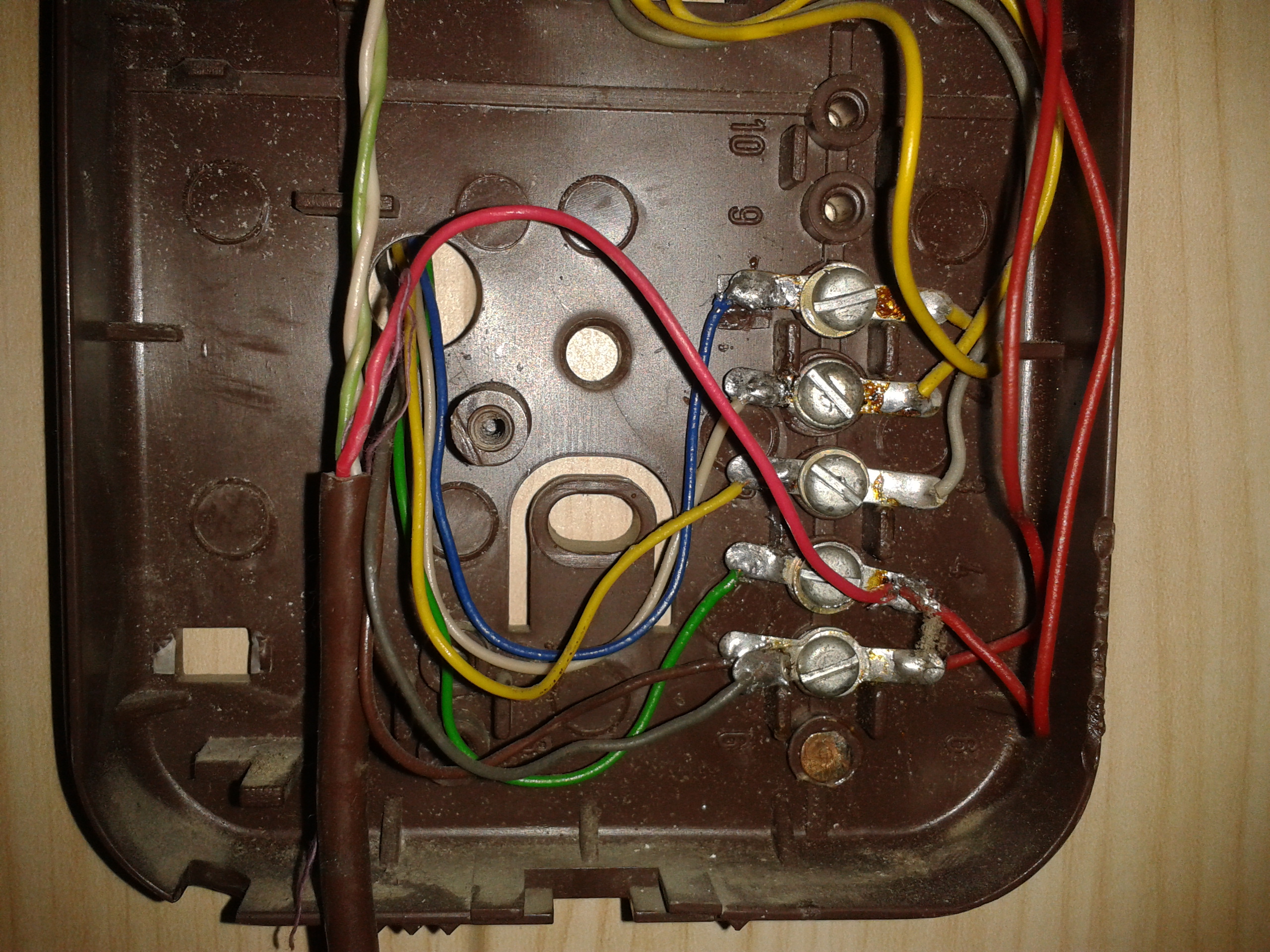

    Od góry unifonu masz:
    1 - wywołanie
    2 - słuchawka
    3 - mikrofon
    4 - masa
    5 - zamek (elektrozaczep)
    W Urmecie masz:
    1 - słuchawka
    CA - wywołanie
    2 - mikrofon
    6 (10) - masa
    9 - elektrozaczep

    Działa wielkie dzięki
