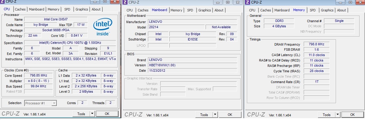

    Witam wszystkich. Mam pytanko odnosnie procesora. Mam model z procesorem Intel Celeron 1007U 2x1.5. Widzialem na allegro ze sa tez modele z procesorem Pentium, oraz z procesorem Intel Core i3 2x1.8. Czy wymienial ktos procesor w tym laptopie i czy wogole jest taka mozliwość?
    W programie CPU-Z pokazuje:
    Name: Intel Core i3/i5/i7
    Code Name: Ivy Bridge
    Package: Socket 988B rPGA
    Technology 22nm
    Specyfication: Intel Celeron CPU 1007U 1.5GHz

    Hmm, oczywiscie to nie jest pewna informacja ale ultrabook+nieskonapieciowy procesor moze sugerowac jego montowanie za pomoca BGA a nie standardowego gniazda pozwalajacego na wymiane.
    Niestety nie ma dobrych zdjec ale zlalazlem takie cos: Lenovo M490s - Czy można wymienić Celeron 1007U na Pentium lub Core i3?
    Wg. mnie procesor przylutowany do plyty.

    Oto screeny

    Rozebrałem laptopa. Kolega wyżej _haker_1miał racje, okazało się że procesor przylutowany do płyty głównej ;/ Wiec drugie pytanie a mianowicie czy da sie troszke podkrecic taki procesor?

    Tego procesora nie da się podkręcić. Nawet desktopowe zablokowane Ivy bridge (pentium/celeron) nie podkręcają się więcej niż te 100-200mhz(zasługa zastosowania jednego generatora szyny do wszystkiego) a co dopiero w laptopie.
