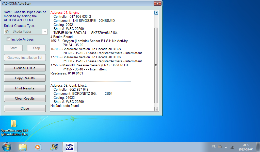

Skoda Fabia 1,4 - długi rozruch na PB i gazie nierówna praca przgasanie
trabanciarnia 11 Wrz 2013 19:55 2562 6
✨ Użytkownik zgłasza problem z samochodem Skoda Fabia 1,4 8v z 2001 roku, który ma trudności z uruchomieniem zarówno na benzynie, jak i na gazie. Po długim kręceniu silnik zapala, ale pracuje nierówno, a podczas jazdy może niespodziewanie zgasnąć lub przygasnąć, co powoduje szarpanie i utratę mocy. W odpowiedziach sugerowane są problemy z sondą lambda, która mogła ulec uszkodzeniu z powodu gazu, oraz konieczność jej sprawdzenia. Użytkownik wymienił sondę, ale problem nadal występuje. Dodatkowo, użytkownik wymienił gaz miesiąc temu, jednak problem trwa od 3-4 miesięcy.
