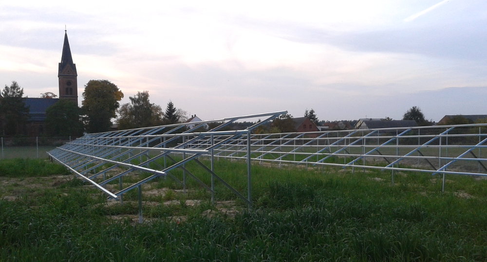

    Na początek może krótki opis tego, z czego będzie się składał:
    - 216 sztuk niemieckich modułów o mocy 205 Wp - Wysoko wydajne moduły o sprawności 14% i gęstości mocy 141W/m2
    - konstrukcja własnego projektu ze stali ocynkowanej
    - falownik centralny Schuco IPE 60 CT
    - kable DC 4mm2 firmy Kabelwerke Villingen GmbH
    - WLZ do falownika 5x50 mm2
    - system monitoringu Schuco Sunalyzer WEB

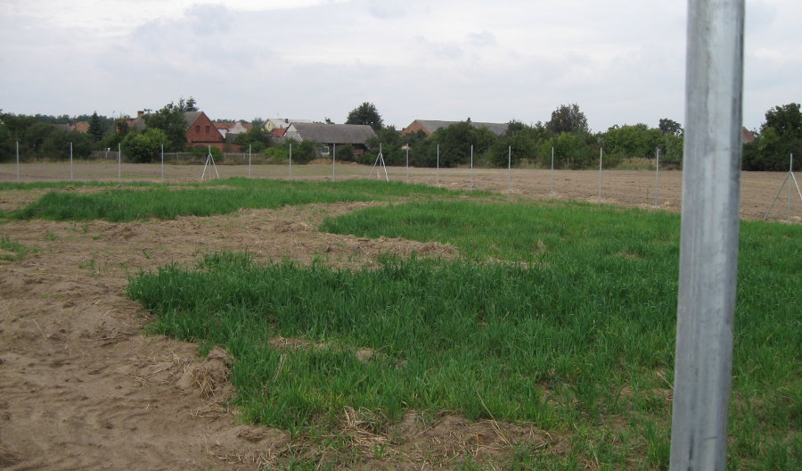

    Po uzyskaniu warunków przyłączenia w Enea (wniosek WPV) podpisana została umowa o budowę przyłącza... i już po 11 miesiącach jest gotowe ;-)
    Na początek ogrodzenie działki i drobne roboty ziemne do wyrównania terenu.
    Otwory pod konstrukcję - wiertnica spalinowa, otwory fi 25cm, głębokość 1,5m.
    Będą 3 stoły po 33m szerokości, konfiguracja modułów 2 w pionie, 36 w rzędzie.
    Wrzucam poniżej foto i będę aktualizował razem z postępem prac. ;-)
    Instalacja FOTOWOLTAICZNA 40 kW na gruncie - log z budowy, foto, opis, PRODUKCJA Instalacja FOTOWOLTAICZNA 40 kW na gruncie - log z budowy, foto, opis, PRODUKCJA Instalacja FOTOWOLTAICZNA 40 kW na gruncie - log z budowy, foto, opis, PRODUKCJA Instalacja FOTOWOLTAICZNA 40 kW na gruncie - log z budowy, foto, opis, PRODUKCJA Instalacja FOTOWOLTAICZNA 40 kW na gruncie - log z budowy, foto, opis, PRODUKCJA Instalacja FOTOWOLTAICZNA 40 kW na gruncie - log z budowy, foto, opis, PRODUKCJA
    EDIT: foto z 2013.09.30 - 3 rzędy skończone... czekamy aż beton podeschnie i będziemy mocować płatwie ;-)
    EDIT: działamy dalej z płatwiami... już testowe zamocowanie modułów na ściski - w celu dopasowania. Do piątku płatwie powinny być gotowe.
    EDIT: no i dwa stoły gotowe - jedyne co pozostało to połączyć płatwie na łączeniach. Już mi się podoba ;-)
    EDIT: Foto wnętrza falownika i jego schemat blokowy.
    Instalacja FOTOWOLTAICZNA 40 kW na gruncie - log z budowy, foto, opis, PRODUKCJAInstalacja FOTOWOLTAICZNA 40 kW na gruncie - log z budowy, foto, opis, PRODUKCJA
    EDIT: No i ruszył montaż paneli!
    Idąc za ciosem następnego dnia dokończyliśmy stół i zostało zrobione 2/3 kolejnego.

    A powiedz dlaczego stojaki są wpuszczone w ziemię aż na 1,5m? Przecież nawet fundamentów domu nie robi się głębiej jak 80-90cm.

    Głębokość posadowienia 1,5m też wydawała nam się duża - normalnie bez żadnego betonowania, zabija się profile na taką głębokość przy konstrukcjach palowanych, natomiast nie sprzeczaliśmy się - konstrukcja i głębokość były liczone przez projektanta od konstrukcji stalowych, więc zrobiliśmy jak kazał - podejrzewam, że jak zwykle zostało kilkukrotnie przewymiarowane ;-) na każdym słupku konstrukcji jest około 160-200 kg betonu.

    Dodałem zdjęcia z 2013.09.30 - 3 rzędy są gotowe... czekamy na schnięcie betonu i od wtorku ruszamy z mocowaniem płatwii ;-) cały update w pierwszym poście.

    Mniejszy koszt wkręcane w grunt podstawy dlaczego robisz betonowe?

    Analizowaliśmy palowanie i wkręcanie.... palownica jest dosyć droga - można kupić ręczną ale na razie nastawiliśmy się na to. Co do wkręcanych - nie widziałem tanich rozwiązań specjalnie... najtańsze śruby importowane z chin to były chyba po około 20 USD sztuka.
    Beton i kruszywo jest tanie ;-)

    Dzisiaj działaliśmy z płatwiami - testowo dostawiliśmy dwa moduły na ściski i wszystko gra ;-) - jest nowe FOTO na początku tematu.
    Niestety czasu trochę brakuje ale do końca tygodnia powinniśmy skończyć - później zostanie zamocowanie modułów i posadowienie falownika.

    Pięć profili jest ze względu na typ modułów, które używamy - nie mają one standardowej ramy 40-50mm tylko cienką ramę aluminiową wys około 18mm.
    Dlatego moduł jest trochę bardziej giętki i nie chcieliśmy ryzykować - dlatego podparcie w 3 punktach.
    Moduły mają opcję zazębienia się właśnie na tej środkowej płatwii także tam bez problemu można chwytać klemą środkową dwa moduły na raz.

    No i dwa stoły praktycznie gotowe - płatwie zamontowane i wszystko zaczyna nabierać kształtu.
    Zdjęcia i krótki opis w pierwszym poście na samym dole.

    To nie są żadne profile - ceowniki ocynkowane. Konstrukcja własnej produkcji.
    Co do mocowania modułów - będą cybanty naokoło ceownika i płaskownik od góry.
    Nie ma możliwości zastosowania standardowych klem/produktów bo moduły są bardzo niskie na 16mm.
    Płatwie będą mocowane na śruby - co nie wymusza wcześniejszego rozplanowania.
    Co do różnicy w cenie no to jest znaczna ;-) poza tym nikt w praktyce nie stosuje profili alu dachowych na takich konstrukcjach - bo profil ma za małą sztywność (profil 30x30 lub 40x40). Takie profile na dachu są chwytane do haków/śrub średnio co 1,2-1,5m a nie tak jak mamy tutaj co 2-2,2m (niektóre konstrukcje Schletter czy Remor mają nogi nawet oddalone o 4-5m, ale profil jest dużo większy od dachowych)
