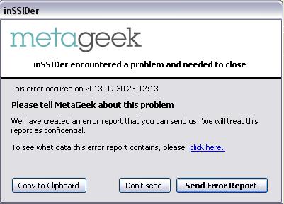

    Nie bardzo wiem, jak ten program obsłużyć, więc jakbym mógł prosić o krótkie wyjaśnienie :)
  • #5 12795853
    Lasek001
    Posty: 63
    Ocena: 5
    Na wersję XP 32b
    2.1.6.1395
    Cokolwiek zrobie mam raport o błędzie

    ** Please provide a brief description of what was happening immediately prior to this error **
    [Description]
    [Message]
    Nie odnaleziono metody: 'Int32 System.Threading.WaitHandle.WaitAny(System.Threading.WaitHandle[], Int32)'.
    [Version]
    2.1.6.1395
    [WinVer]
    Microsoft Windows NT 5.1.2600 Dodatek Service Pack 3
    [Platform]
    x86
    [StackTrace]
    System.MissingMethodException: Nie odnaleziono metody: 'Int32 System.Threading.WaitHandle.WaitAny(System.Threading.WaitHandle[], Int32)'.
    w inSSIDer.Scanning.NetworkScannerN.ScanThreadFunc()
    w System.Threading.ThreadHelper.ThreadStart_Context(Object state)
    w System.Threading.ExecutionContext.Run(ExecutionContext executionContext, ContextCallback callback, Object state)
    w System.Threading.ThreadHelper.ThreadStart()

    Niestety próbowałem wcześniej ją zainstalować. Ona nie jest na moją wersję windowsa.
  • #11 12795917
    Lasek001
    Posty: 63
    Ocena: 5
    Zainstalowany 3.5, właściwie sprzed chwili, właśnie na potrzeby tego programu.
  • #13 12795951
    Lasek001
    Posty: 63
    Ocena: 5
    Oczywiście, że tak. Nadal nic, próbowałem ściągać z różnych źródeł - skutek ten sam.

    Za każdym razem masz ten komunikat?
    To może być infekcja systemu. Przenoszę temat do innego działu. Daj logi z programu OTL.
