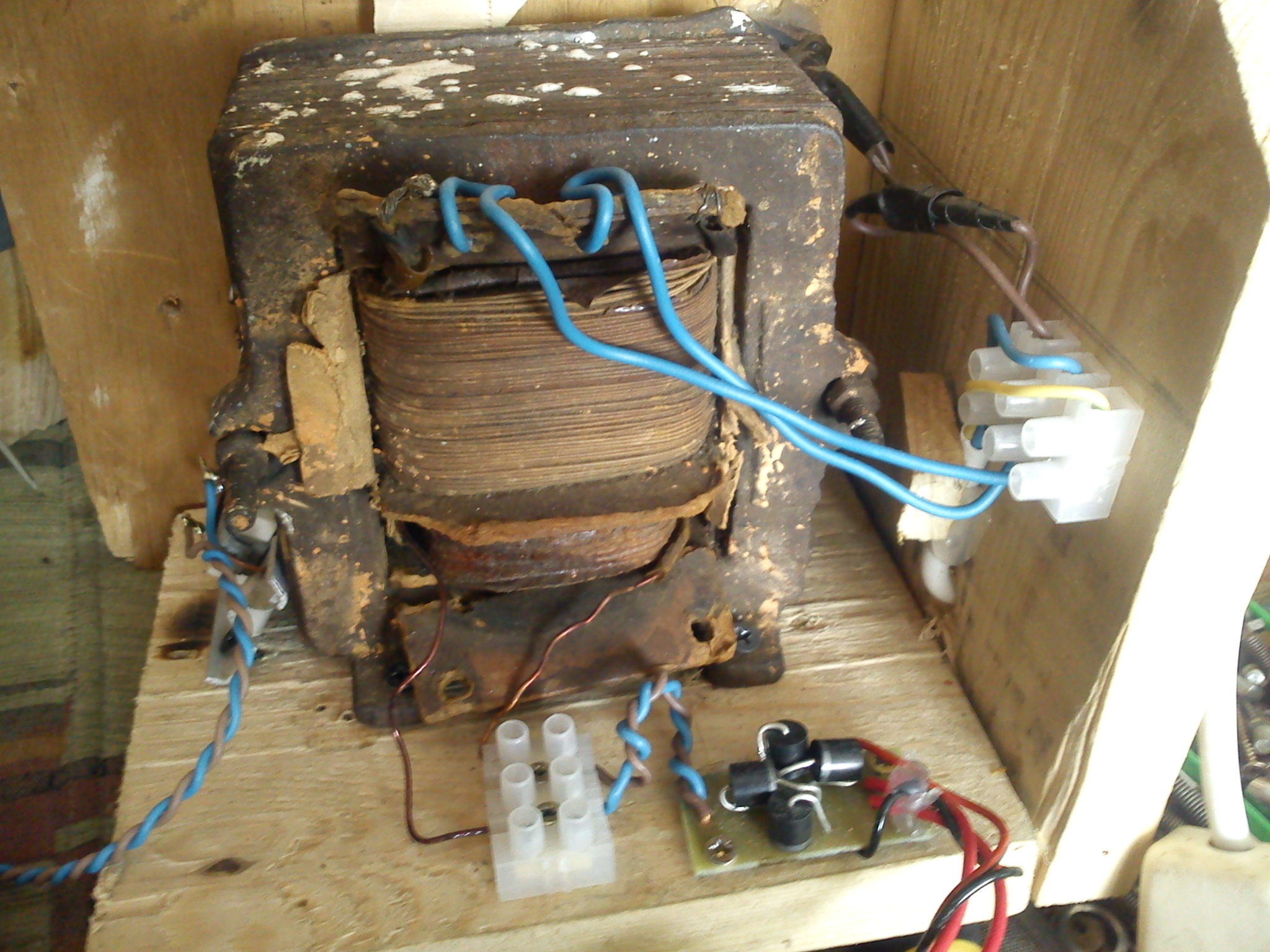

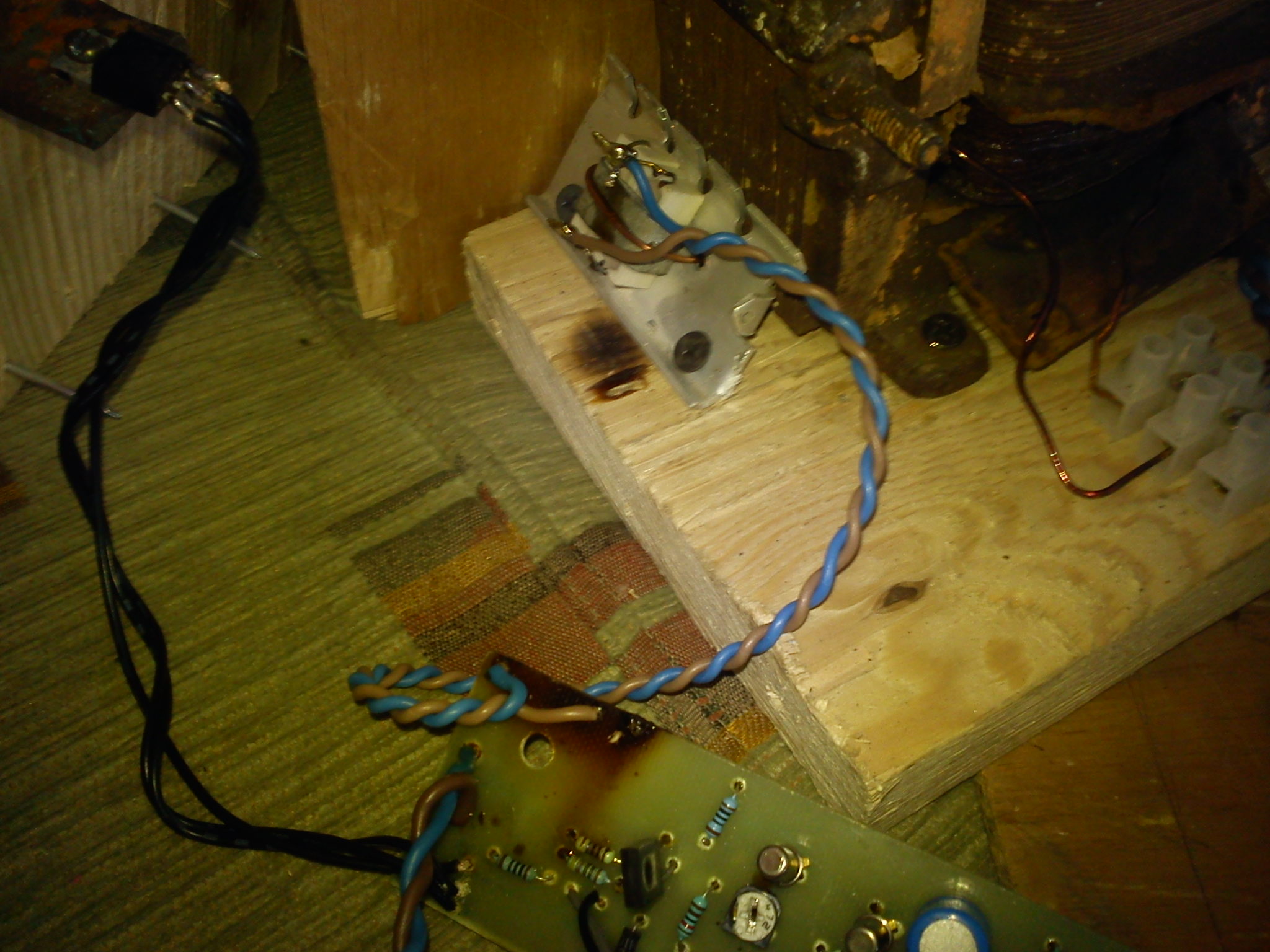

    Witam otóż niedawno zrobiłem sobie prostownik bo idzie zima a akumulator mi padł to muszę go naładować jak należy. Do rzeczy mam taki problem z prostownikiem którego schemat dałem niżej, że gdy jest podłączony do sieci to na zaciskach do akumulatora mam jak należy 16VDC i po podłączeniu do akumulatora jest napięcie na zaciskach i ładuje się akumulator ale nie świeci dioda led która ma pulsować w czasie ładowania i teraz mam jeszcze parę pytań związanych z tym prostownikiem:
    1. Czy dioda D3 (led) nie powinna mieć polaryzacji na odwrót? (na razie zamontowałem ją tak jak na schemacie)
    2. Nie wiem czy mam dobre tranzystory T2 i T3 pisze na nich: BCAP77 babka w elektronicznym takie mi dała.
    3. Gdy wsadziłem amperomierz szeregowo do + od płytki to mam 2-3A. Dobrałem ten rezystor R1, dałem tam dwa rezystory po 1ohm równolegle co daje 0,5ohm i skręciłem je drutem montując do kawałka metalu który działa jak radiator i przykręciłem całość do rdzenia trafa by odprowadzał ciepło, jak wcześniej rezystor był na płytce to tak się grzał że płytka jest fioletowa do tej pory jak widać na zdjęciu, a rezystor podłączony jest kablem sieciowym, i gdy ładowałem akumulator to rozgrzały się te rezystory tak że lut pękł zawsze można przykręcić kabel śrubkami do rezystorów.
    A tyrystor zamontowany na obudowie na kątowniku i blaszce pocztowej, płytkę sam projektowałem bo mam pewne wątpliwości co do oryginalnego projektu.
    Przed chwilą dosłownie ładowałem ten akumulator, rezystor R1 tak się rozgrzał że temperatura była ze 200-300st. lut dosłownie pływał jak bym go lutownicą przygrzał dziwna sprawa czemu się tak grzeje może dam potem rezystor 1ohm.
    Prostownik własnej konstrukcji – brak pulsowania diody LED, pytania o tranzystory BCAP77 Prostownik własnej konstrukcji – brak pulsowania diody LED, pytania o tranzystory BCAP77 Prostownik własnej konstrukcji – brak pulsowania diody LED, pytania o tranzystory BCAP77 Prostownik własnej konstrukcji – brak pulsowania diody LED, pytania o tranzystory BCAP77
    Chciałbym uzyskać odpowiedź na moje pytania i żeby ktoś doradził co jest nie tak, oczywiście uwzględniam źle zaprojektowaną płytkę ale wpierw chce uzyskać odpowiedzi, dorzucam zdjęcia i schemat prostownika.

    zodiakmenda napisał:
    po podłączeniu do akumulatora jest napięcie na zaciskach i ładuje się akumulator ale nie świeci dioda led która ma pulsować w czasie ładowania i teraz mam jeszcze pare pytań związanych z tym prostownikiem:
    1. Czy dioda D3 (led) nie powinna mieć polaryzacji na odwrót? (puki co zamontowałem ją tak jak na schemacie)
    Błąd na schemacie - dioda D3 ma byc włączona odwrotnie. Co do pulsowania - ma świecić, nie pulsować.
    BCAP to wojskowa wersja BC177, powinny być OK.
    Rezystorów ceramicznych nie przykręcamy do radiatorów - zostawiamy na wolnym powietrzu. Co do obliczeń - wygląda że nie policzyłeś mocy wydzielanej i dobrane rezystory mają za małą moc.
    BTW - transformator nie wygląda dobrze, ta obudowa z palnego materiału tez nie jest najlepsza.
    to co zrobić z rezystorem R1
    No już wyżej pisałem, na długich nóżkach wlutować, zostawiając możliwośc omywania powietrzem. Nie montowac tak by jeden rezystor grzał drugi.
    Najlepiej to by było mieć ten rezystor 12W jak pisali w pdf-ie ale u mnie w sklepie są tylko 5W więc musze po 2 stosować
    Ja bym cztery po 5W zastosował.
    A diody jakie? te na zdjęciu to rachitycznie wyglądają.

    Diody jeśli chodzi o płytke to w sklepie szef powiedział że zamienniki to 1n4007 i takie właśnie zamontowałem, co do mostka prostowniczego to dałem p1000 wytrzymują 10A.
    Zrobiłem teraz jak mówiłeś dałem płytke i dwa rezystory 1ohm równolegle i są na nóżkach maksymalnie wyciągnięte poza płytke zobaczymy jak w praktyce zadziałają. Dioda led która nie świeciła po zmianie polaryzacji świeci, narazie bez obciążenia podłączyłem prostownik i ta dioda świeci zobacze jak się zachowa całość w czasie ładowania, dałem porządne podstawki pod bezpieczniki i nową płytke od razu do mostka prostowniczego zrobiłem i całość wygląda jak należy.

    zodiakmenda skąd wziąłeś transformator w tak katastrofalnym stanie? Nie boisz się tego montować w drewnianej obudowie?
    Z drugiej strony, ciekaw jestem ile lat może mieć, na moje oko >50
