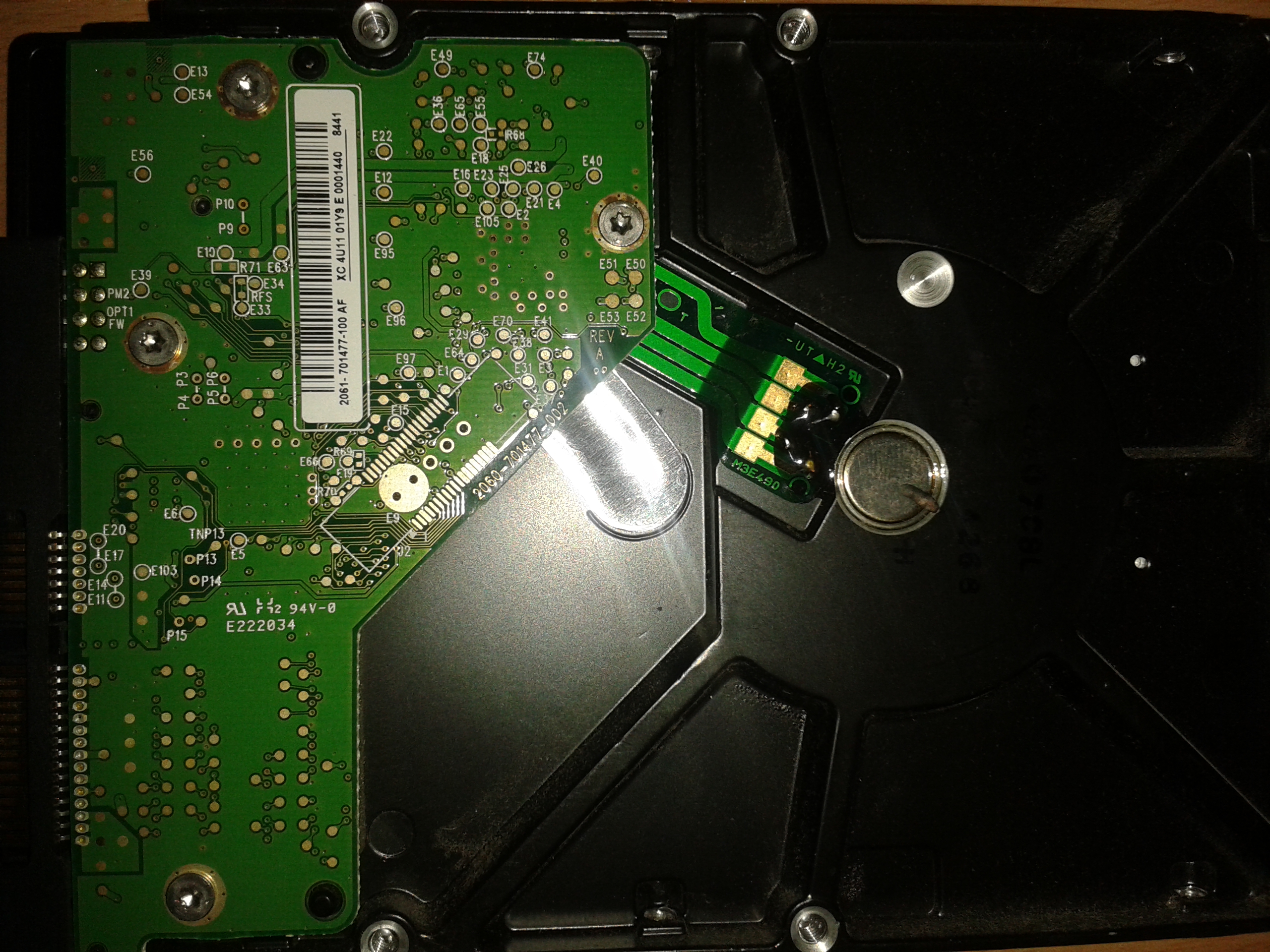

    Witam państwa podejrzewam że dysk uległ uszkodzeniu czy też spaleniu, nie znam się na tym kompletnie a syn który zajmował się takimi rzeczami do tej pory jest nieosiągalny, a ja potrzebuje pomocy dysk od kilku dni bardzo powoli chodzi dziś coś mnie tknęło i zajrzałem do środka na dysku zauważyłem coś jakby nadpalenie ale nie jestem pewny czy to tak ma być czy też to jest uszkodzenie.

    Wrzuć zdjęcie lepszej jakości. Poza tym daj screen z CrystalDiskInfo. Jakby uległ spaleniu to by nie działał a nie wolno chodził. Jaki jest objaw. Może ktoś już to naprawiał, nie widać dobrze co tam jest.

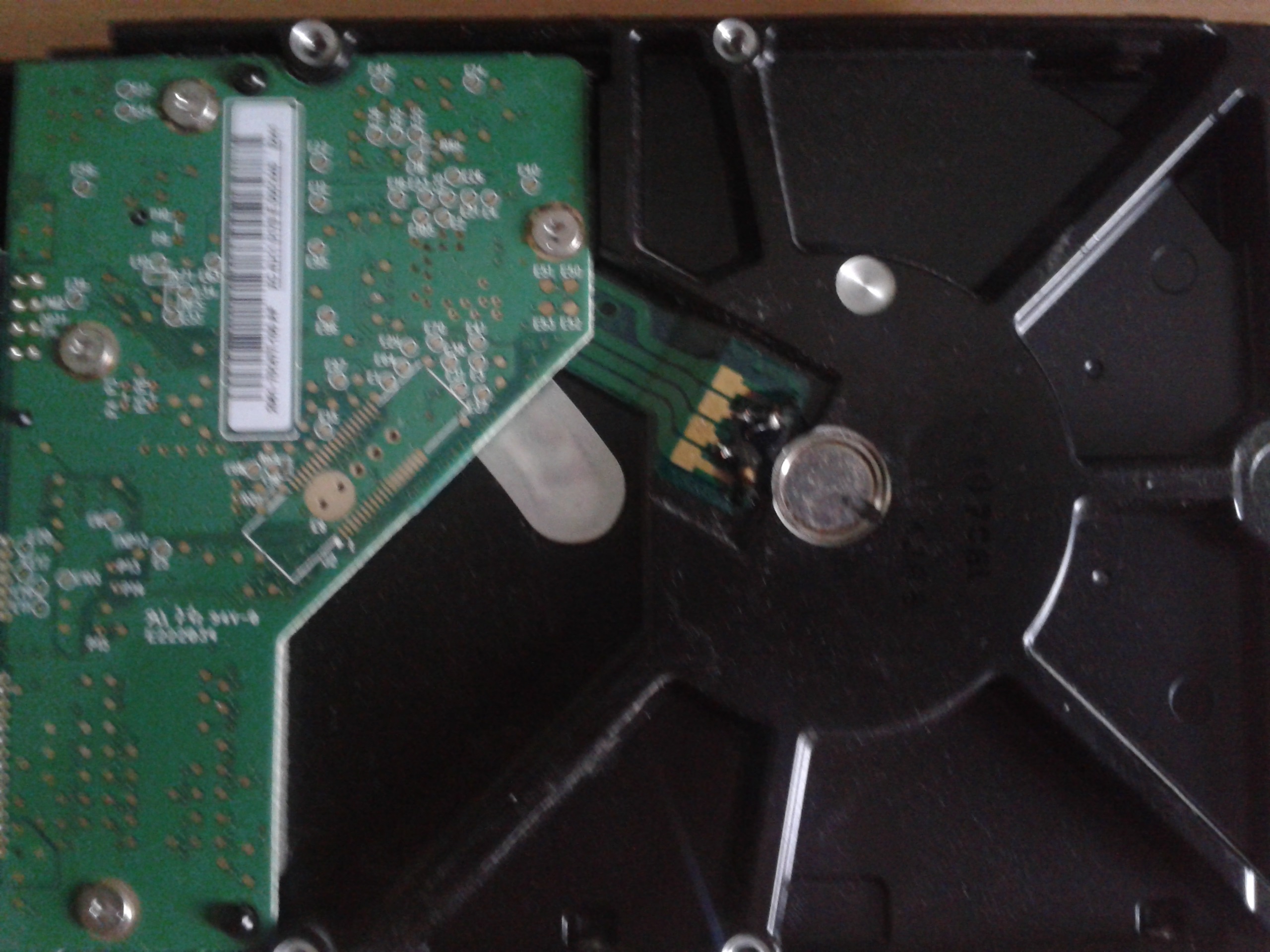

    to najlepsze zdjęcie jakie udało mi sie zrobić.

    Bardziej wygląda to jakby ktoś lutował to i polał kalafonią, bo jednakowy kolor jest i jest granica doskonale widoczna.

    Moim zdaniem to nie spalone tylko uzwojenia silniiczka krokowego sa przylutowane i zalane żywica dla trwałości. Twoje objawy wskazują na uszkodzenie dysku "w środku" czyli talerze.

    Żadnego "spalenia" tam nie ma. SMART dysku zrobisz dowolnym z tych programów:

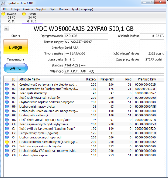

    Chyba o to chodziło ale nie jestem pewny

    Ten ma problemy być może z głowicami/podsystemem mechanicznym a także z niestabilnymi sektorami, systemowy też ma problem.

    A jaki zasilacz w tym PC? Może uszkodził oba. Z tego dysku dane możesz odzyskać wykonując wstępnie kopię posektorową na sprawny dysk.

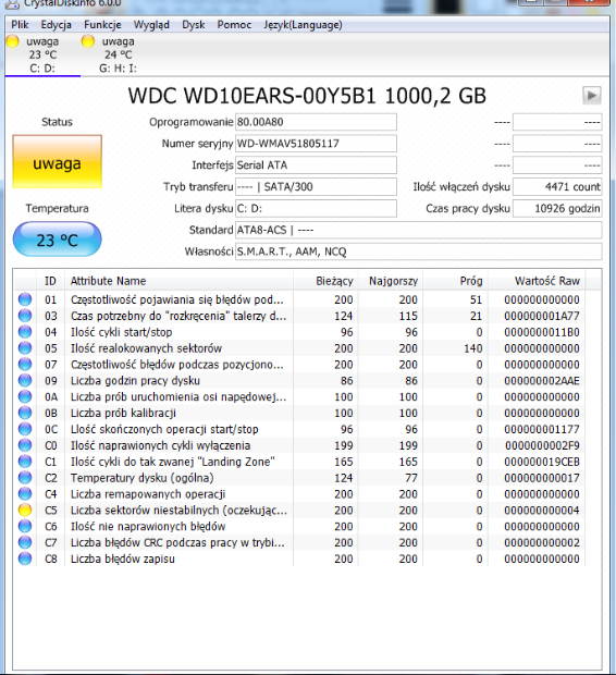

    skan z drugiego dysku, z tym że to nie jest już mój dysk tylko znajomego

    Taśma do wymiany, a dysk posiada bad sektory, które mogą być wynikiem "złego" napięcia zasilania. Jeżeli znajdują się na obszarze partycji C a najgorzej w obszarze plików systemowych mogą pojawić się zawieszenia systemu i bardzo duża niestabilność działania.
