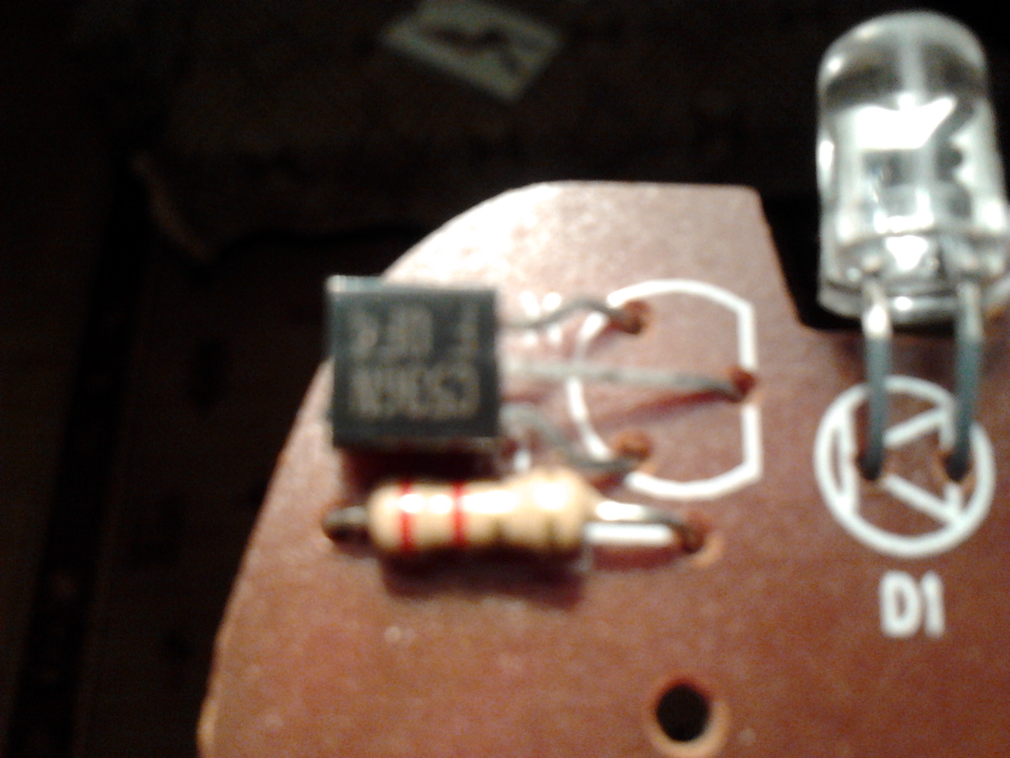

Użytkownik poszukuje informacji na temat częstotliwości pilota do sterowania komputerem za pomocą programu Girder. Odpowiedzi wskazują, że rezonator w pilocie pracuje na częstotliwości 455 kHz, a częstotliwość nośna sygnału IR wynosi około 38 kHz, co jest wynikiem podziału przez dzielnik. Użytkownik ma problemy z działaniem odbiornika podczerwieni, który nie jest wykrywany przez program. Sugerowane są różne metody testowania odbiornika oraz sprawdzania, czy pilot działa, w tym użycie diody LED i aparatu w telefonie komórkowym. Wskazano również, że program Girder może nie obsługiwać standardu kodowania używanego przez pilot. Użytkownik poszukuje pilota, który działa na 38 kHz i standardzie RC5, a także rozważa zakup scalonego odbiornika podczerwieni.
