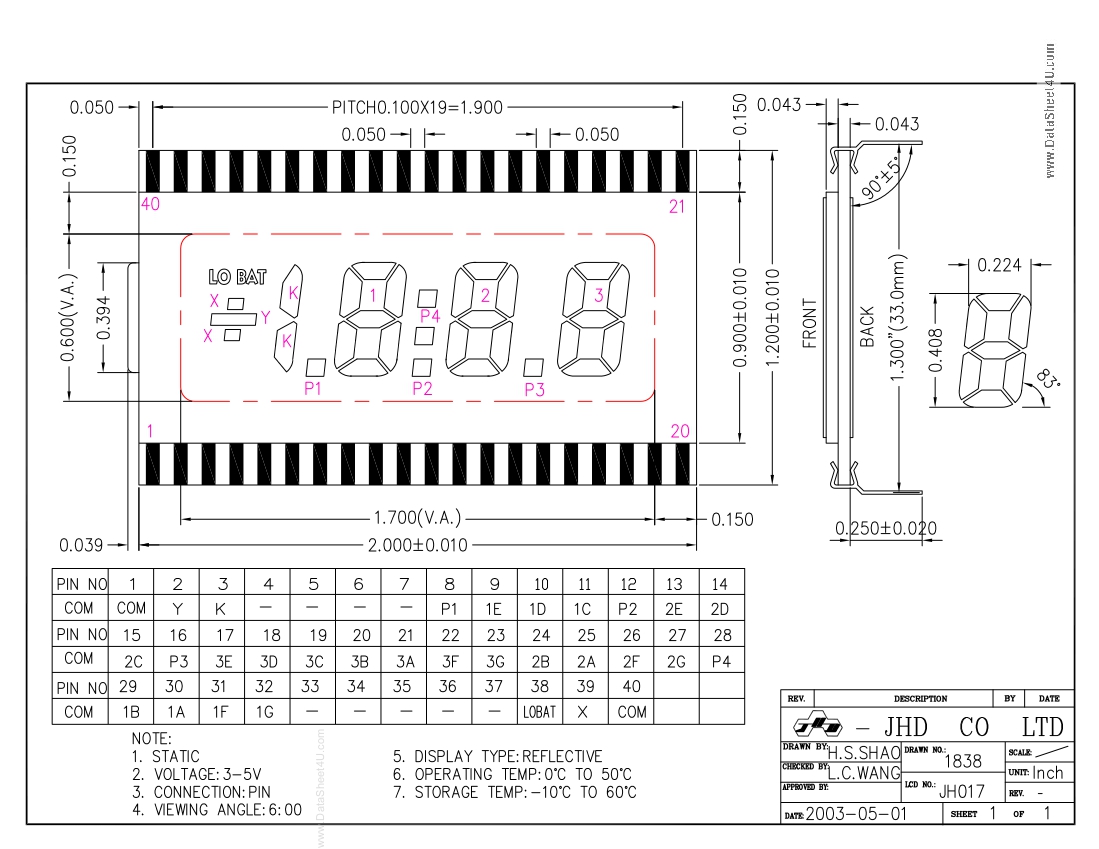

    JH-017 3.5 digits green. 51x30.5
    Wg mnie powinien pasować.
    Może taki z multimetru za 10 zł typu 830 będzie pasował?
    Twój wyświetlacz jest na gumkach czy lutowany?

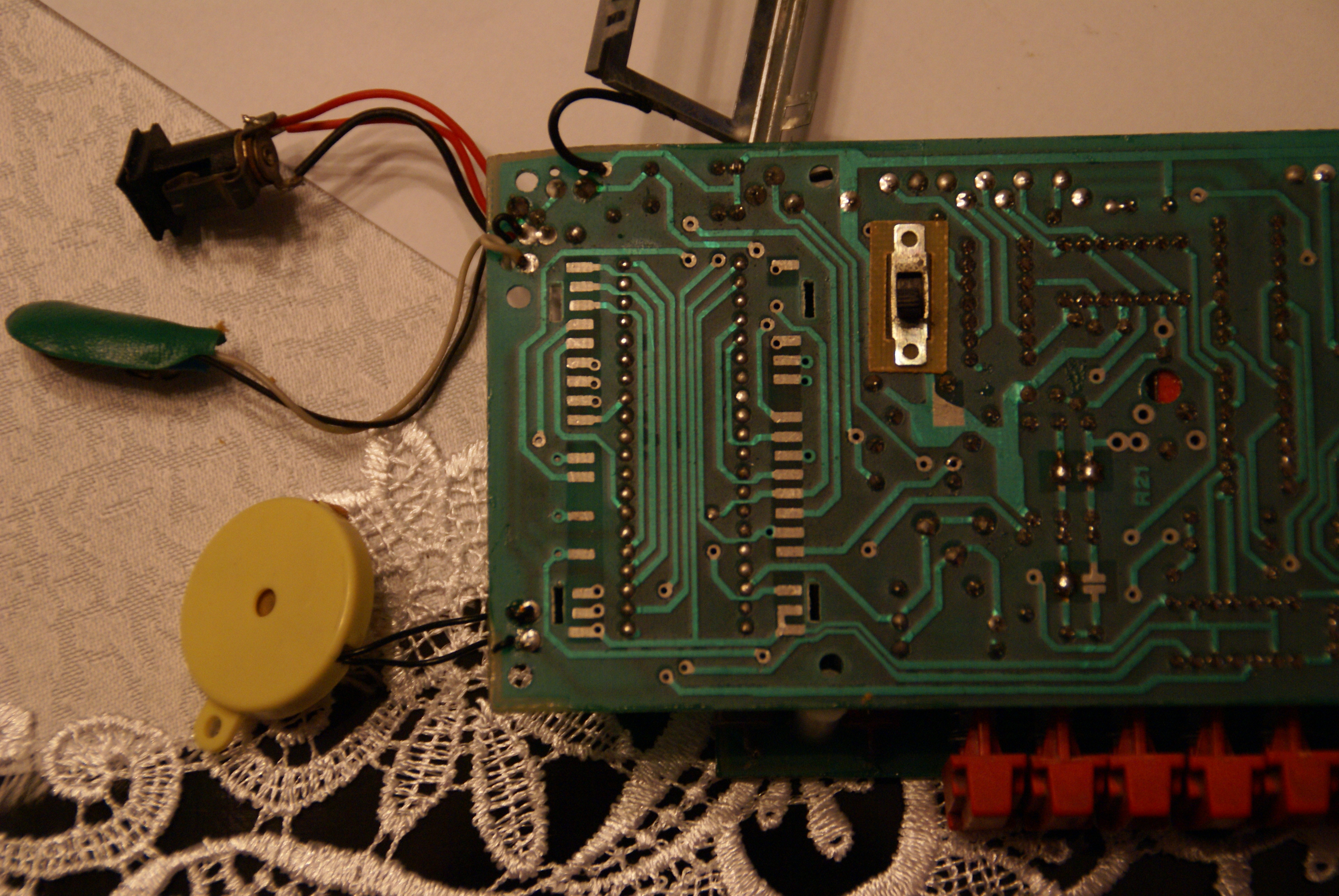

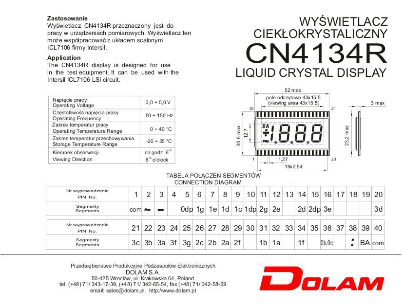

    Odświeżę temat bo jestem w tej samej sytuacji tylko że mojego wygrzebałem w ... i chce dać mu jeszcze żyć jako pamiątka po polskim przemyśle elektronicznym.
    Miernik wydaje się być sprawny ale wyświetlacz padł. Zakładam że to był powód jego wyrzucenia.
    Unitra Dolam
    CN 4134R
    X8

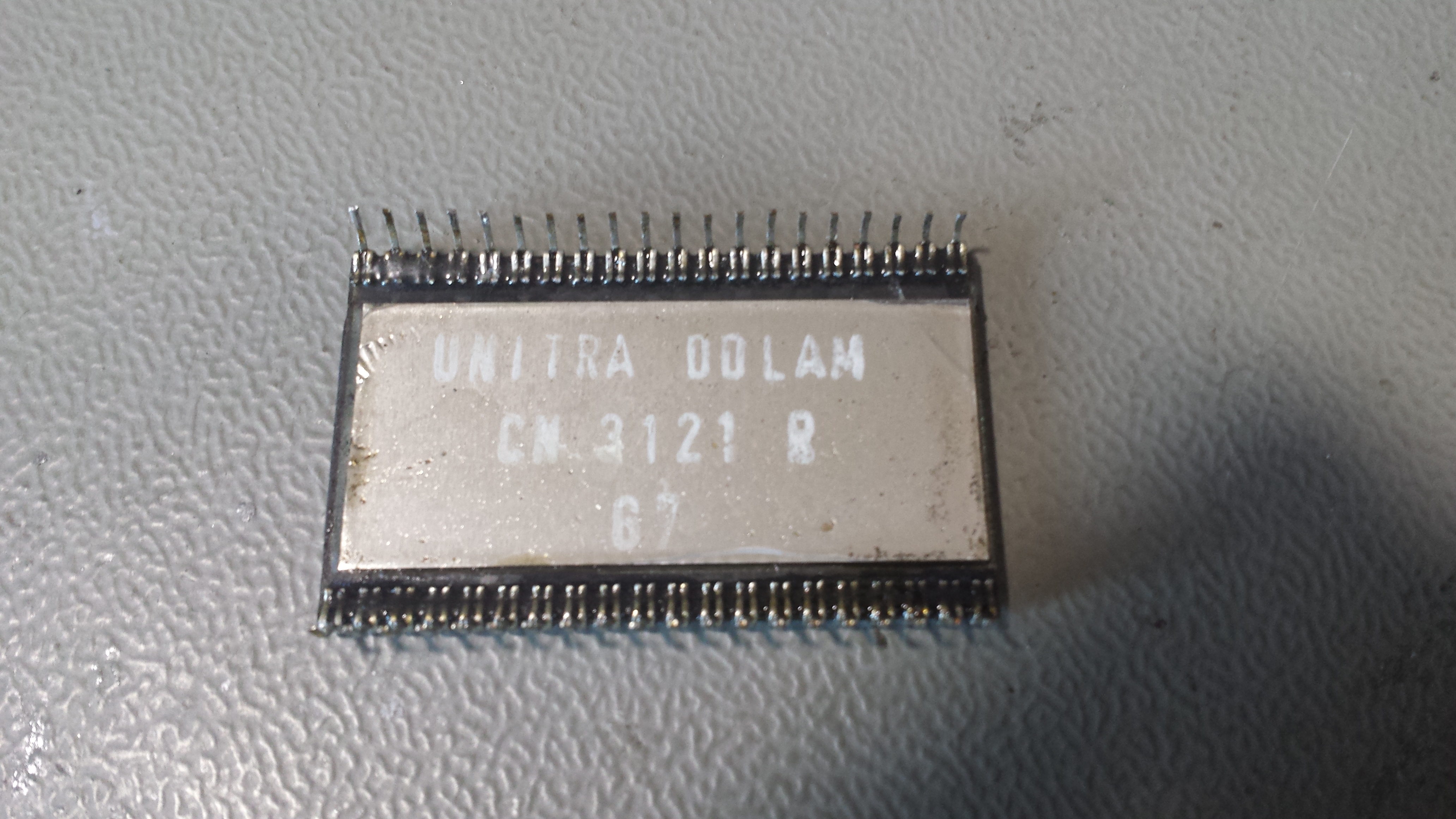

    Potrzebuję wyświetlacz Unitra Dolam CN 3121R. Koledzy pisali że mają odpowiadające zamienniki.
    prosiłbym o kontakt mailowy -> matias2118(_at_)wp.pl
    wyświetlacz jak w załączniku. Zamiennik LCD dla miernika V561 Meratronik - DOLAM CN4134R

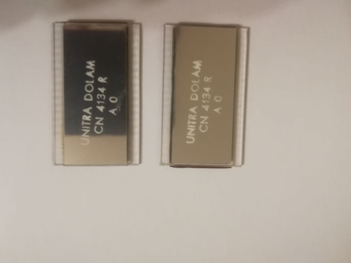

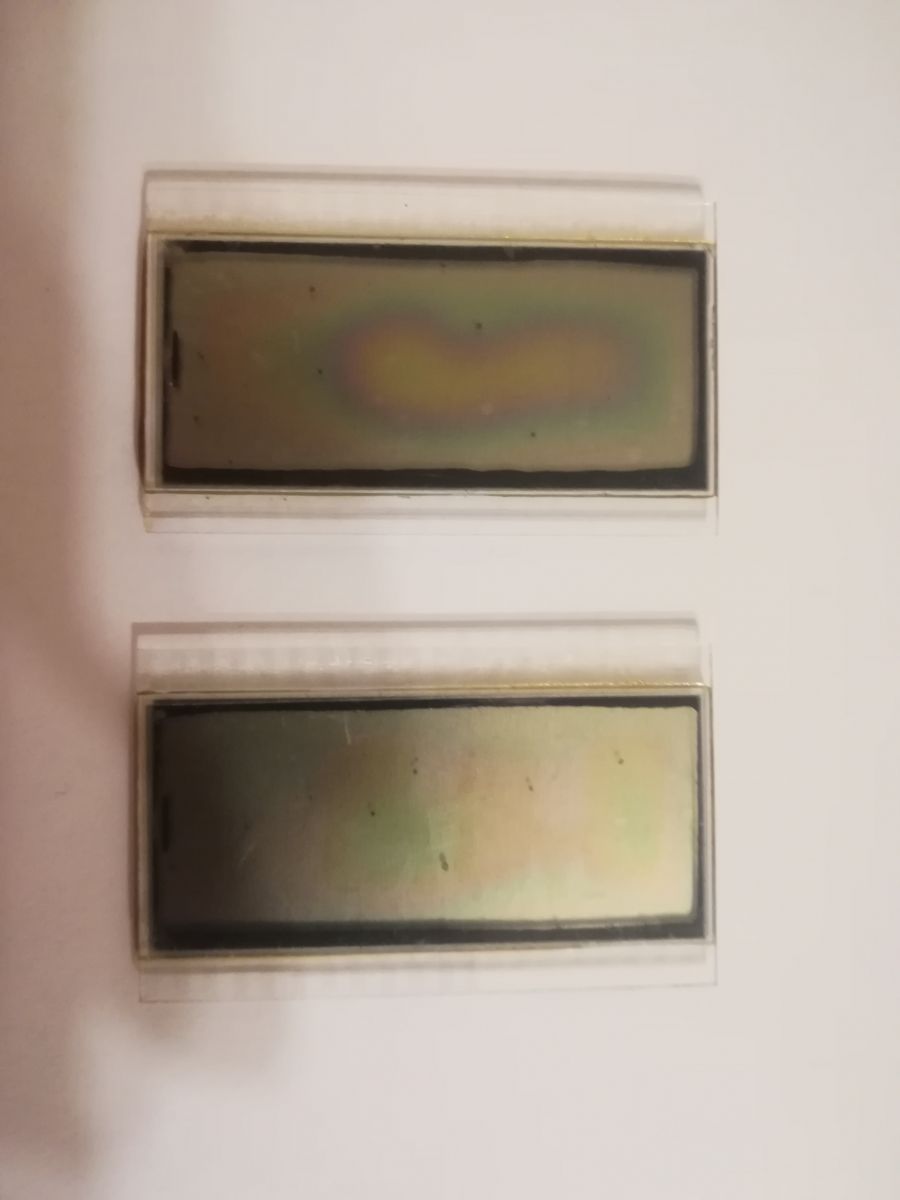

    Witam, mam 2 szt. nowych CN4134R Dolamu z niewielkimi skazami. Mają po kilka ciemnych kropeczek, chyba zabrudzenia z fazy produkcji - może odrzuty i dlatego się uchowały- lub wynikające z długotrwałego przechowywania, a jeden ma jakby odbarwienie dolnego filtru polaryzującego ale są sprawne. W załączeniu zdjęcia ale nie wiem czy będzie widać niedociągnięcia. W razie zainteresowania proszę o kontakt na pw.
