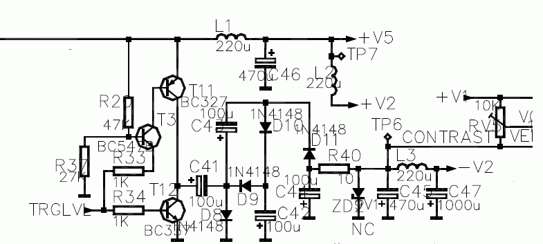

    ICL7660 jest robiony specjalnie do takich zastosowań, należy tylko sprawdzić (zajrzeć do not katalogowych tego wzmacniacza operacyjnego i ICL7660), czy da wystarczający prąd, ewentualnie poszukać ulepszonej wersji (np. działającej na wyższej częstotliwości, żeby wystarczyły mniejsze pojemności). Ale można i bez tego układu: zobacz Prosty termometr jednoukładowy z wyświetlaczem LED - tam uzyskuje się napięcie ujemne do zasilania ICL7107.
    W którym miejscu powstaje tam napięcie ujemne? Jakoś nie mogę ogarnąć tego schematu.

    W którym miejscu powstaje tam napięcie ujemne? Jakoś nie mogę ogarnąć tego schematu. - Na kondensatorze C7.

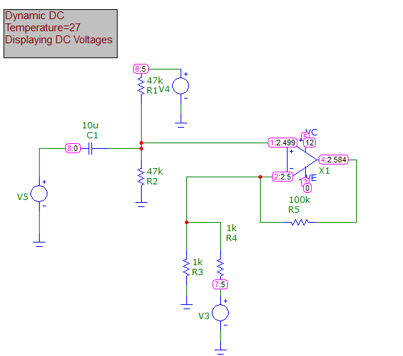

    Odświeżę trochę, ponieważ problem, jaki się pojawił, jest pokłosiem tego tematu.
    Otóż, zmontowałem taki oto układzik:
    Jak uzyskać napięcie symetryczne ±12V z pojedynczego zasilania 12V do wzmacniacza operacyjnego?
    V5 to źródło napięcia zmiennego, V3 i V4 to napięcie 5V. Wzmacniacz zasilany napięciem 0-12V.
    Problem w tym, że o ile w każdym programie symulacyjnym składowa stała w węźle 4 (na wyjściu wzmacniacza) wynosi około 2,5V, o tyle w rzeczywistym układzie (zmontowanym na płytce stykowej) zależy ona od rezystora R5 (im większa wartość, tym większa składowa stała).
    Całość zasilam z zasilacza 12V, 5V robię na stabilizatorze 7805. Całość połączona jest prawidłowo, sprawdzałem kilka razy.
    I pytanie: co robię nie tak, że napięcie wyjściowe jest tak bardzo inne niż w symulacji?

    Oporniki, albo źródła napięciowe masz niedokładne - jeśli oporniki mają 1% błędu, to masz błąd napięcia na wejściu 50mV, przy wzmocnieniu napięciowym 200X (takie jest z opornikami na schemacie) masz błąd na wyjściu 10V - czyli poza zakresem. Stąd wniosek, że błędy wartości oporników są mniejsze od 1%, ale może niewiele mniejsze... Możesz spróbować zamienić miejscami R1 z R2, albo R3 z R4, albo V3 z V4.

    1%, marzenia. Użyłem najtańszych rezystorów (5 albo 10% tolerancji).
    No to mam problem, bo najwidoczniej wzmacniacz w takim układzie będzie poprawnie pracował tylko w teorii:(

    W symulacji rezystory mają dokładnie taką wartość jak wpiszesz, w rzeczywistości typowe rezystory maja tolerancje ±5%, w układzie są dwa dzielniki których napięcie nieco sie różni i wzmacniacz dostaje na wejście niewielkie napięcie, które wzmacnia, dodatkowo rzeczywisty wzmacniacz ma napięcie niezrównoważenia.
    Twój układ ma duże wzmocnienie (201) wystarczy żeby te niewielkie błędy stały się widoczne.

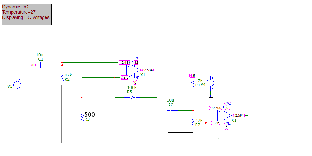

    Było by lepiej gdyby zamiast dwóch dzielników użyć jednego napięcia, tzw sztucznej masy wytworzonej z użyciem drugiego wzmacniacza z LM358.
    EDIT:
    Można też prościej, tak aby wzmacniacz dla prądów stałych był wtórnikiem:
    Rezystora 500Ω nie ma w szeregu, reprezentuje on rezystancje zastępczą dzielnika który był w twoim schemacie - z taką wartością wzmocnienie się nie zmieni.
  • #24 12958103
    memcuch
    Posty: 18
    Ocena: 2
    Już się biorę za sprawdzanie obu propozycji. Dzięki wielkie.

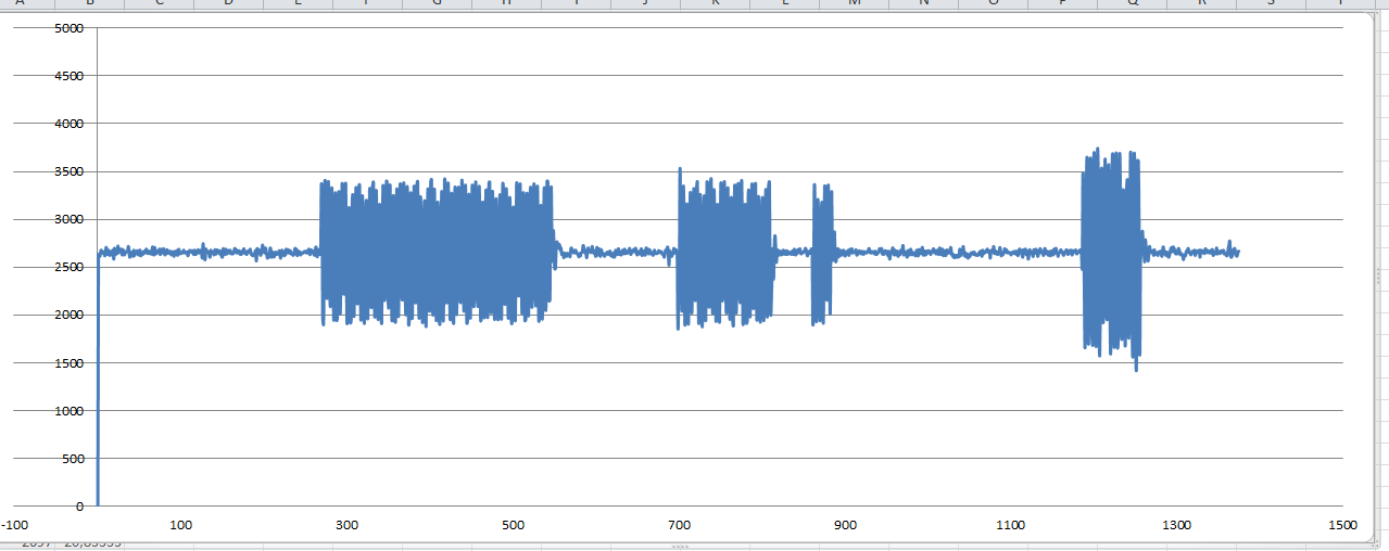

    jarek_lnx, dzięki wielkie, wszystko działa cacy. Dla potwierdzenia wykresik mojego cichego gwizdania, sporządzony przy pomocy przetwornika ADC, atmegi32 i terminala:
