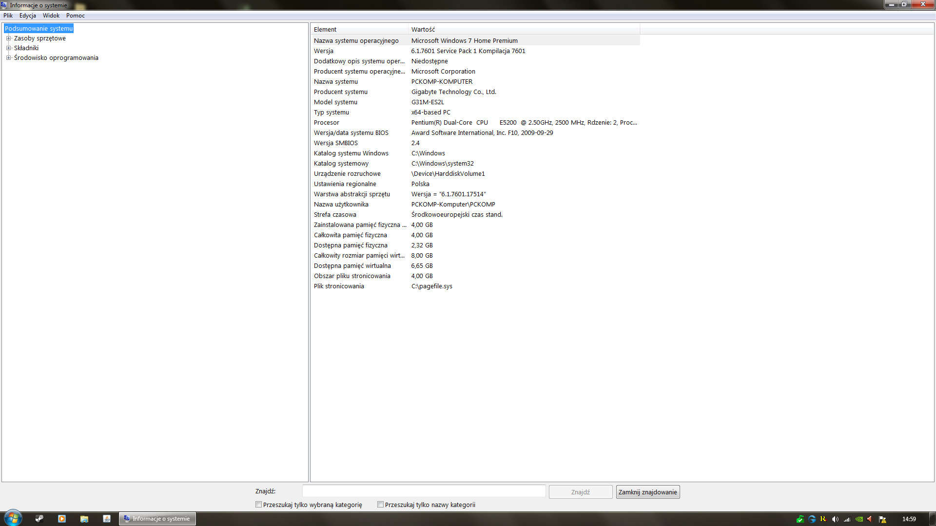

    Moja karta to:
    Manufacturer :Gigabyte Technology Co.Ltd.
    Model: G31M-ES2L
  • #43 13021198
    pawelr98
    Posty: 6461
    Pomógł: 413
    Ocena: 1152
    To jest model płyty głównej. Mi chodzi o model karty graficznej. Zobacz w menadżerze urządzeń jaką masz kartę. No chyba że używasz integry a tamto zdjęcie jest nieaktualne.
  • #44 13021282
    Daw134
    Posty: 68
    NVIDIA GeForce 9600 GSO 512

    Sprawdziłem zasilacz, normalnie działa, nie ma uszkodzeń. Zastanawiam się czy czasem skoro ta gra ma 2 GB RAM. a ja mam 1,5 GB dostępnej pamięci fizycznej.
    To może po prostu muszę dokupić parę GB? Aha i dlaczego mi zmalała pamięć fizyczna i wirtualna?
    Parę dni temu miałem fizycznej: 1,89. Potem 1,91 GB .Teraz- 1,5 GB
    Pamięć wirtualna: 5,86 teraz 4,83 GB.
    Trochę usuwałem plików z kompa, to może dlatego tak mi skacze.
