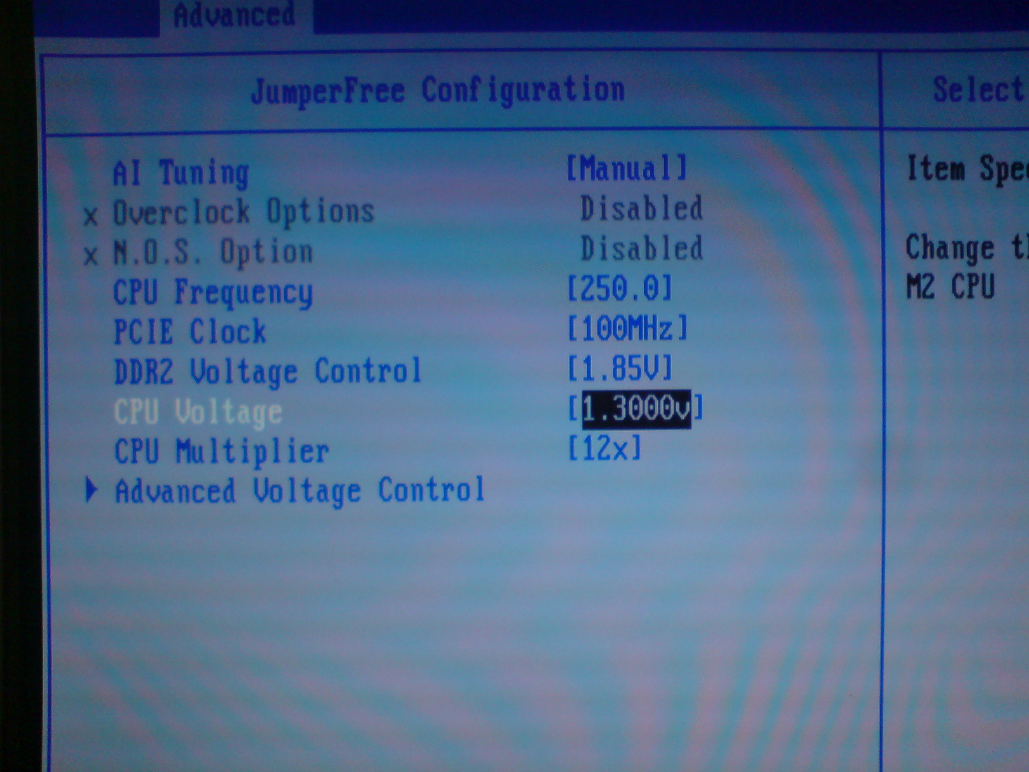

    Mam kilka pytań do bardziej obeznanych z podkręcaniem na AM2/AM2+ użytkowników. Obecnie maszyna śmiga z parametrami jak na zdjęciach, zastanawiam się czy można jeszcze wycisnąć trochę mocy z tego kawałka krzemu? Czy wszystko ustawione jest w porządku? Coś zmienić? Jeśli czegoś brakuje proszę poinformować zdjęcia dorobię.
    Konfiguracja:
    Asus M2N-SLI deluxe,
    AMD Athlon 64 x2 4600+ Windsor rev. F3 (chłodzenie wymienione na Pentagram Freezone NXC-100 Cu),
    2x2 GB ram DDR2 800 MHz,
    Fortron FSP500-60APN
    Gigabyte GeForce 8800GT GV-N98TOC-512H.
    Jak podkręcić Athlon 64 x2 4600+ na Asus M2N-SLI Deluxe?
    Jak podkręcić Athlon 64 x2 4600+ na Asus M2N-SLI Deluxe? Jak podkręcić Athlon 64 x2 4600+ na Asus M2N-SLI Deluxe? Jak podkręcić Athlon 64 x2 4600+ na Asus M2N-SLI Deluxe? Jak podkręcić Athlon 64 x2 4600+ na Asus M2N-SLI Deluxe? Jak podkręcić Athlon 64 x2 4600+ na Asus M2N-SLI Deluxe?Jak podkręcić Athlon 64 x2 4600+ na Asus M2N-SLI Deluxe?
    PS. Sekcja zasilania ma porządny miedziany radiator którego dodatkowo owiewa wentylator od chłodzenia procesora, w dotyku jest ledwo ciepławy czyli tak pi razy drzwi ~30-35*C). Sama obudowa to co prawda jakieś stare badziewie, lecz mam zapewniony obieg powietrza. Z przodu, w zatokach 5,25" na wysokości procesora zamontowany został 120mm wentylator.

    Jeśli jest jeszcze "rezerwa" temperaturowa(nie przekraczaj 60-65°C pod obciążeniem) oraz Vcore (bodajże bezpieczny zakres jest do ok.1.5Vcore) podczas obciążenia nie jest zbyt wysokie to można by popróbować wyższej szyny. Nie wiem czy wiesz ale na tej płycie da się uruchomić Phenom-y II. Wymaga to trochę kombinowania, przede wszystkim z K10Stat bo płyta zaniża zegar ale po za tym można go normalnie użytkować.
    Rezerwa jest, obecnie w stresie ~50*C muszę przeczyścić chłodzenie i wymienić pastę na coś lepszego to może uda mi się zbić jeszcze z 2-4*C
    Co do Vcore to mam jeszcze niecałe 0,2 zapasu do 1,5V.

    A wracając do tematu OC to zobacz czy ruszy z szyną 250mhz. Vcore ustaw na próbę 1.4V i zobacz jakie temperatury są. Athlon-y X2 z reguły osiągają okolice 3.3-3.5ghz.

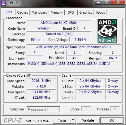

    250MHz ruszyło stabilnie na 1,3V niżej jeszcze nie próbowałem, temperatura 54*C po pół godziny OCCT Linpack 64bit z włączonym użyciem rdzeni logicznych i obsługą AVX, w idle około 38*C na cieplejszym rdzeniu.
    Spróbować uzyskać więcej?
    PS Czy wszystko w porządku z tymi ustawieniami?

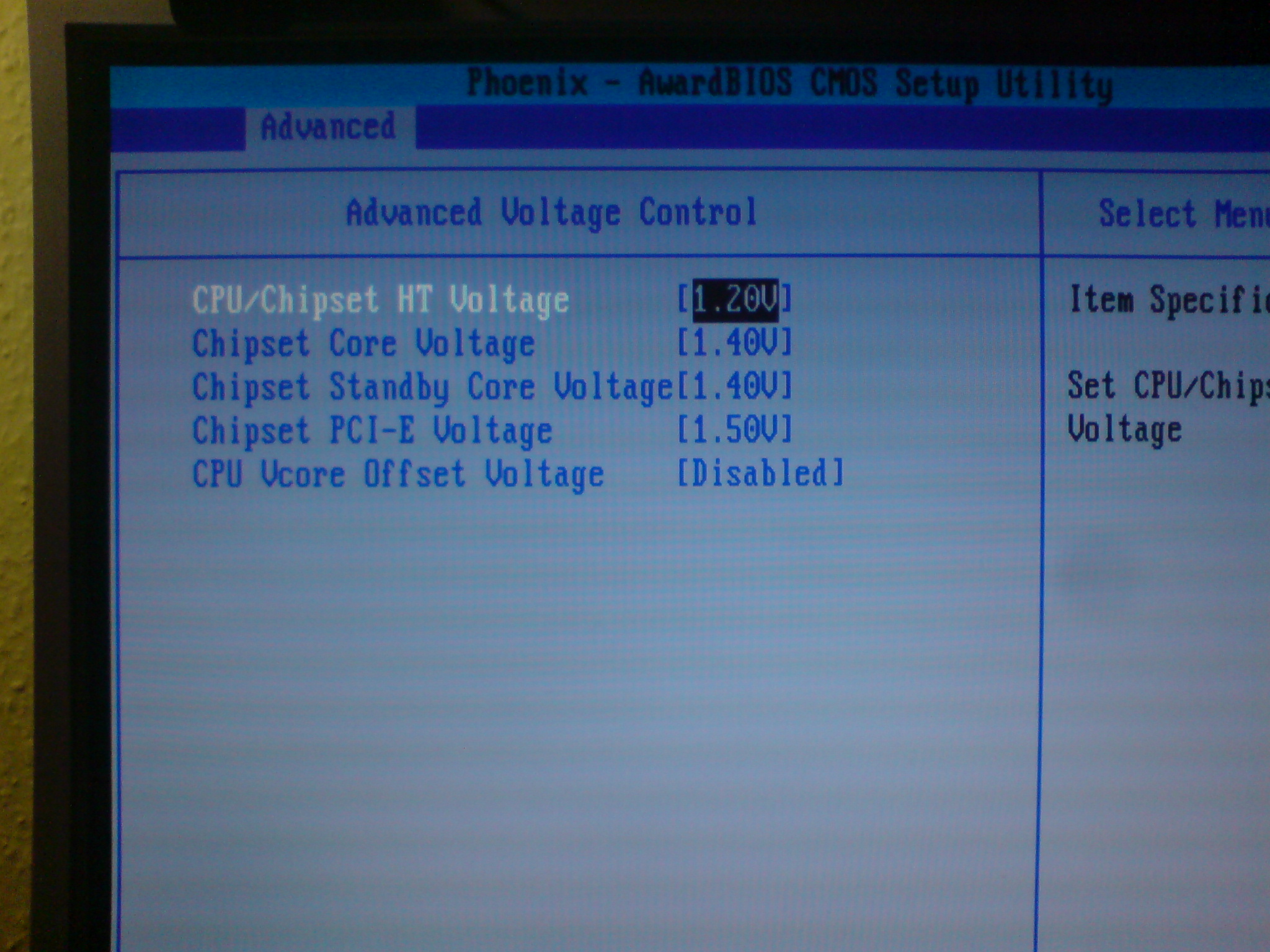

    Dobra, sytuacja wygląda tak szyna 250MHz komputer startuje, działa stabilnie jak skała przy, 260 komputer ma problemy ze stabilnością. Zmniejszyłem szybkość HTT i RAM'u o jedno oczko dalej niestabilny zwiększyłem Vcore dalej nic. Czy należy w takim wypadku ruszyć któreś z tych napięć?

    Z tego co pamiętam to najwyższy "bezpieczny" vcore dla athlon'ów x2 było na poziomie 1,50
    ale wątpię żeby Ci temperatury pozwoliły na takie napięcia.
    Szyna ~250 to już będzie granica możliwości, jakby nie patrzeć to 25% wyższe taktowanie.
