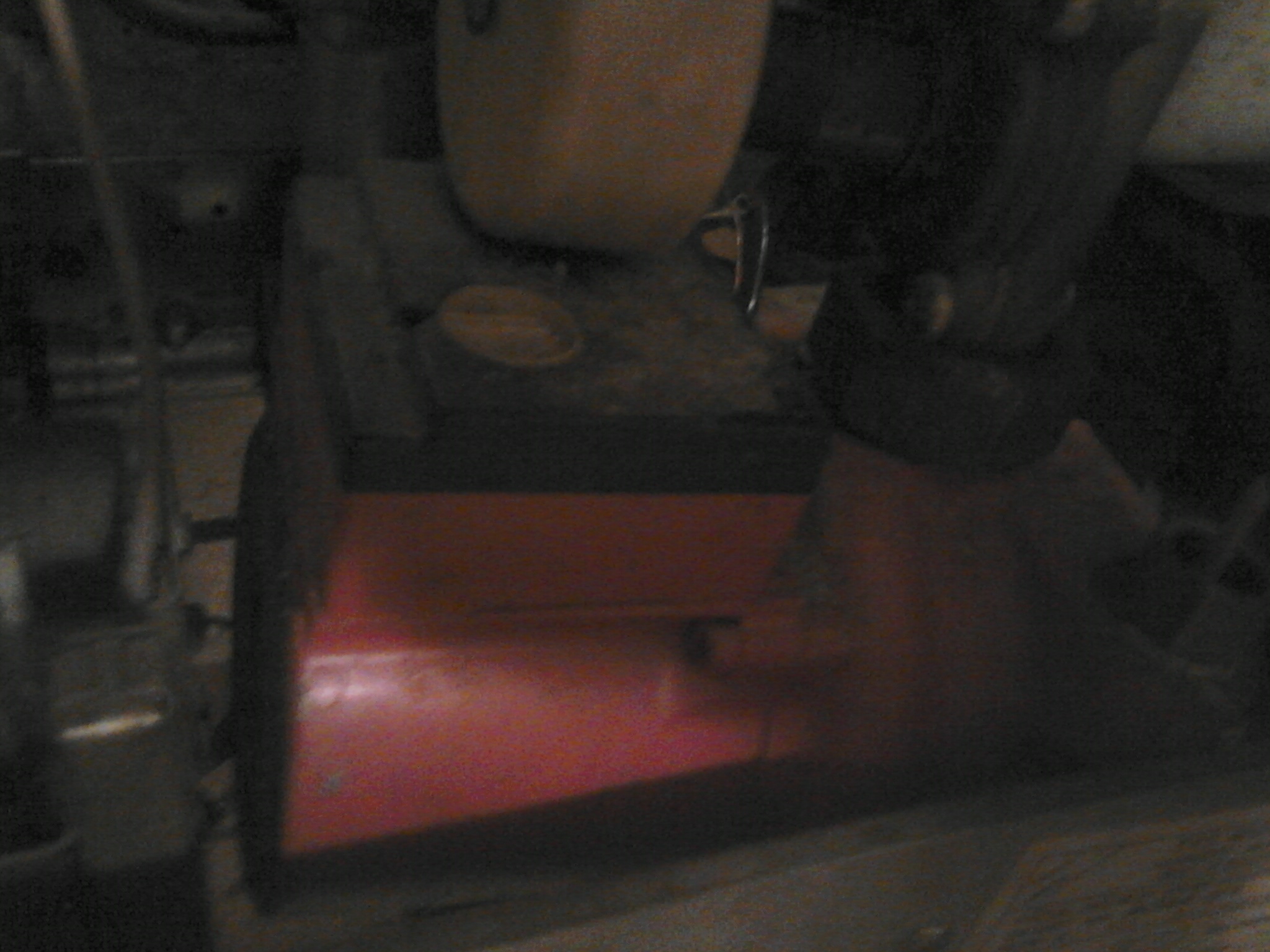

    Zrobiłem eksperyment - rura przy kaloryferze w najdalszym pokoju od pieca po ok. 2,3 minutach się nagrzewa (pozostałe grzejniki były zakręcone) Dziwi mnie tylko fakt, że rura doprowadzająca wodę do grzejnika jest ciepłat, samo łączenie wręcz gorące (rura jest u dołu kaloryfera), a sam kaloryfer bywa zimny właśnie od połowy w dół.
    Co do pompy - załączm zdjęcie. Niestety nie wiem co to jest za wynalazek, ponieważ była to używana pompa, założona jakieś 5 lat temu, bo fabryczna padła. Wiem tylko, że jest to Danfos. Nie mam pojęcia czy mozna ją regulowac.
    Dołączam także fotę pieca...

  • #22 13028411
    vodiczka
    Posty: 30190
    Pomógł: 1183
    Ocena: 4293
    Może być zapowietrzony. Posłuchaj czy nie słychać przelewającej się wody, dźwięk bardzo cichy ale charakterystyczny.
    Zobacz na górze pompy (na zdjęciu) to jakby zółte koło na czarnej pokrywie. To może być element regulacyjny albo zaślepka a regulacja jest pod spodem. Zapamiętaj położenie i spróbuj delikatnie przekręcić zgodnie z ruchem wskazówek zegara.
  • #23 13028471
    trivon
    Posty: 29
    Ocena: 5
    Wody nie słychać. A co do pompy - przepraszam, nie doczytałem - to jest Grundfos o symbolu UPS 15-60 AO 130 PC. Niestety nie udało mi się ruszyć tego pokrętełka - ani drgnie :-(, a nie chcę robić nic na siłę, żeby nie popsuc do końca. Fakt jest taki, że nawet nie wiem jakie to jest diabelstwo, bo jak była zakładana, to w ogóle nie zwracałem uwagi co to za wynalazek - nie mam pojęcia czy nawet da sie ją regulować.

  • #26 13028761
    vodiczka
    Posty: 30190
    Pomógł: 1183
    Ocena: 4293
    Trzybiegowa czyli można wybrać jedną z trzech prędkości - najniższa wytwarza najniższe ciśnienie, najwyższa - najwyższe. Im wyższy bieg tym większy pobór mocy. Dla zmniejszenia zużycia prądu ustawia się najniższy bieg przy którym cyrkulacja wody w instalacji jest wystarczająca.
    Jest szansa, że jeżeli teraz pompa pracuje na 1 biegu to na 2 lub 3 będzie działać prawidłowo w nowej instalacji czyli najdalsze kaloryfery (przy właściwych kryzach na wcześniejszych) będą ciepłe.
    Biegi powinny być zaznaczone na korpusie odpowiednio jedną, dwoma, trzema kropkami lub kreskami. Może doczytasz który bieg jest ustawiony - powinna wskazywać strzałka lub kreska na pokrętle.
  • #27 13028861
    trivon
    Posty: 29
    Ocena: 5
    Przy tym przycisku widocznym na zdjęciu nie ma żadnych oznaczeń. Sama gałka jest w położeniu północ-południe. Ale z przodu pompy jest też jakies pokrętło i ono jest w takim samym położeniu.
  • #28 13029236
    W0jtek92
    Posty: 3852
    Pomógł: 469
    Ocena: 1253
    Biały plastik na pompie, przekręć go w prawo patrząc na pompę prosto w wirnik, tym sposobem dasz pompie większy bieg.
  • #29 13029340
    trivon
    Posty: 29
    Ocena: 5
    Ale problem w tym, że nie mogę tego ruszyć. zapiekło sie na amen.
  • #30 13029363
    W0jtek92
    Posty: 3852
    Pomógł: 469
    Ocena: 1253
    Rozruszaj to delikatnie kombinerkami w lewo i w prawo, musi pójść, nie ma siły by nie poszło.
