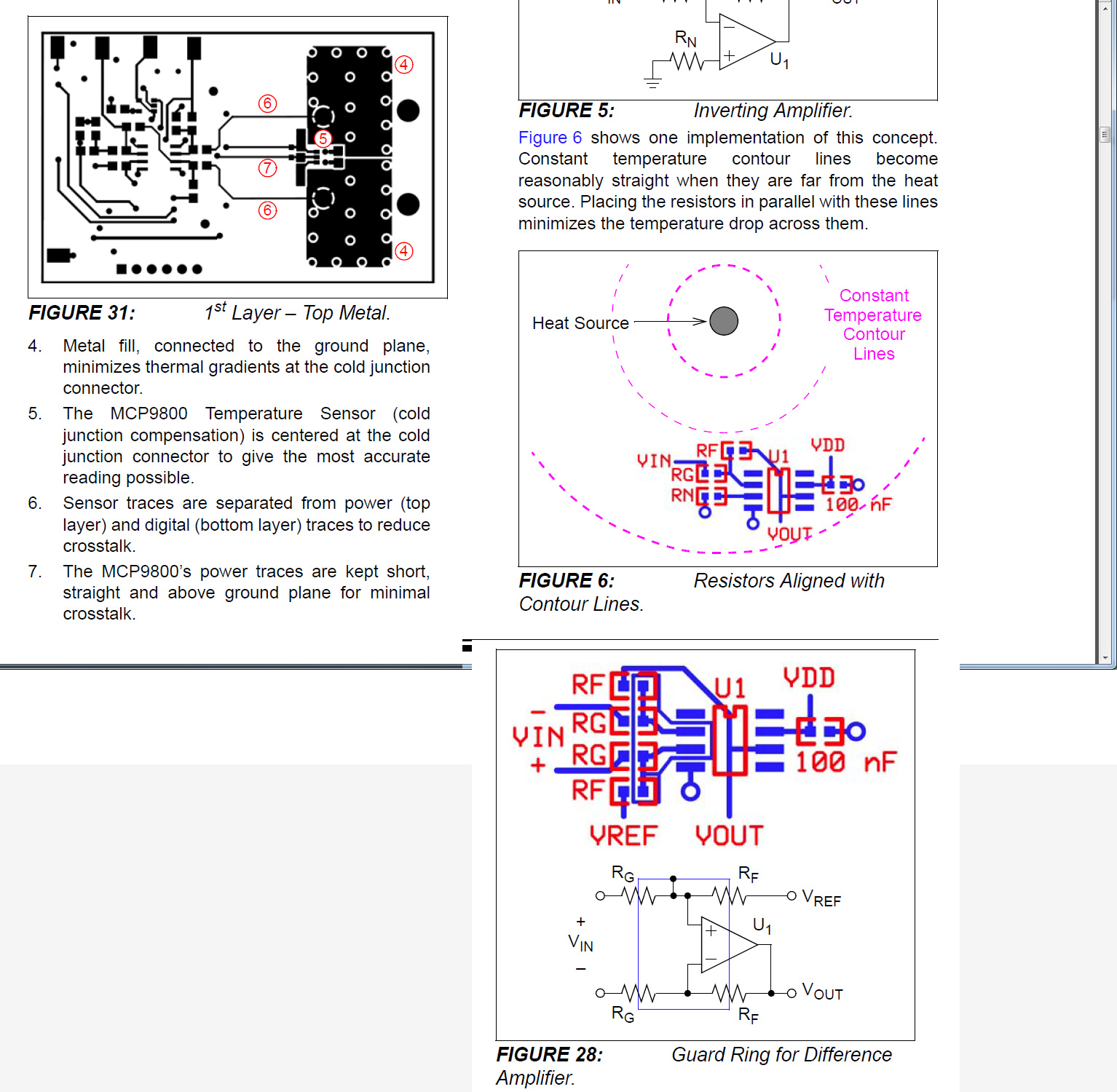

    Dowolny automatycznym zerowaniem offsetu i dużym wzmocnieniem, jeśli nie chce ci się szukać to ICL7650, offset rzędu kilku µV więc teoretycznie mógł byś mierzyć mA bocznikiem 10mΩ, w praktyce trzeba uważać na napięcia termoelektryczne, każde złącze dwóch metali pod wpływem gradientu temperatur może wytwarzać napięcia większe niż offset tego wzmacniacza, dlatego trzeba dbać żeby układ był symetryczny i nie było źródeł ciepła blisko wzmacniacza.

    Złożyłem kilka elementów w jeden zrzut ekranu. Pewnie o to Ci chodzi?
    Jak mierzyć prąd 0-2A i 0-20A w zasilaczu z ICL 7135? Bocznik, MOSFET czy wzmacniacz?
    W kwestii wzmacniacza myślałem o
    Link
    Input Offset Voltage:
    30µV
    Przepustowość: 200kHz
    Supply
    Voltage Range: 1,8V to 5,5V
    Amplifier Case Style:
    MSOP
    Nr of Pins: 8
    Amplifier Output:
    Rail to Rail
    CMRR: 120dB
    Szybkość
    narastania: 0,05V/µs
    Widzę jednak że macie coś lepszego. Wzmocnienie będę zmieniał za pomocą 2 mosfetów tak by zakres pokryć 2/20A.
