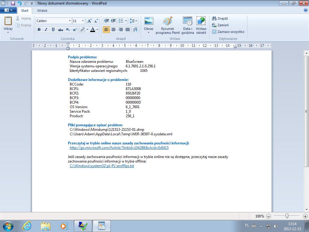

    Aby była możliwość pracy na systemie uruchomionym w trybie normalnym a nie awaryjnym wyłączyłem tryb aero. Komunikat ten wyświetla się teraz tylko podczas przeglądania stron z wodotryskami.
    Oto ten komunikat:
    grafika intel q965/q963 - komunikat błędu sterownika na windows xp, vista, 8.1
    wyświetla się on kilka/kilkanaście razy poczym komputer się zawiesza i wyświetla się blue screen. Komputer się restartuje i w okienku rozwiązywania problemów są takie informacje:
    W załączniku kod blue screena i w nim wymienione wadliwe pliki. Tutaj: Link w poście #6 użytkownik adam9870 napisał że albo jest za wysoka temperatura, albo zły sterownik. Ja stawiam na sterownik bo w windows xp też występował ten problem a jak zainstalowałem inne sterowniki to wszystko zaczęło działać. Ja chcę windows 7 ale nie wiem skąd można pobrać starsze sterowniki do tej karty ? Proszę o podanie linka do takiej listy sterowników (o ile taka istnieje).
