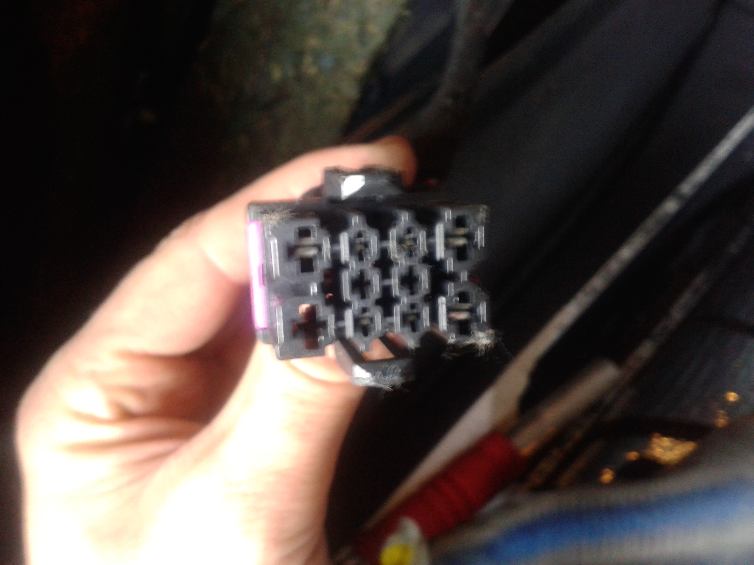

    Kupiłem niedawno A3 1,8 t z 1998 r. Mam oryginalne radio Concert ("kaseciak"). Po włączeniu pojawia się na wyświetlaczu napis "BOSE". Wszystkie głośniki (przód+tył) grają ale dźwięk jest niskiej jakości a niskie tony wręcz fatalne (prawie ich nie ma). W tylnym lewym boczku w bagażniku mam jakieś dwie wolne wtyczki. Jedna widoczna na zdjęciu a druga okrągła. Czy może ktoś mi powiedzieć do czego są te wtyczki ? Czy może któraś jest od subwoofera ? szczerze mówiąc wygląda to tak jakby jakiś handlarz wyjął subwoofer przed sprzedażą auta. Czy mogę kupić oryginalny subwoofer i będzie działał bez przeróbek ? Czy powinienem kupić Nokię czy Bose ? Czy jeden i drugi będzie pasował ? Czy oprócz tego powinien być oryginalny wzmacniacz (pewnie też został wymontowany). Z góry dziękuję za pomoc. Audi A3 1998 r. - Jaki mógł być subwoofer - radio cencert Audi A3 1998 r. - Jaki mógł być subwoofer - radio cencert

    W lewym nadkolu powinien być subwoofer, na zdjęciu jest wtyczka do jego podłączenia. Wzmacniacz natomiast mieści się z prawej strony.

    A jaki Nokia czy Bose ? Wtyczka pasuje do każdego z nich ??? Czy jeśli nie mam nigdzie wzmacniacza to subwoofer będzie działał po podpięciu do tej wtyczki ?

    Nokia czy Bose - nie wiem. u mnie jest Bose. We wtyczce masz wyprowadzone przewody +12V, GND, REMOTE, oraz 2 kanały audio. Nie pamiętam czy zagra bez wzmacniacza w prawym nadkolu. Dojście do niego jest na tyle utrudnione, że nie sprawdzę. Mogę jedynie powiedzieć, że z czarnej wtyczki można wziąć sygnały do sterowania innym wzmacniaczem i gra dobrze.

    A wie ktoś może jaka jest róznica pomiędzy tymi subwooferami ? Czy którys ma wbudowany wzmacniacz i nie potrzebuje oddzielnego ? Czy mozna je zamiennie stosować ? Czy skoro nie mam wzmacniacza ani subwoofera tzn że ktoś musiał coś przerobić w tej instalacji skoro wszystkie głośniki (tył/przód) grają ?
