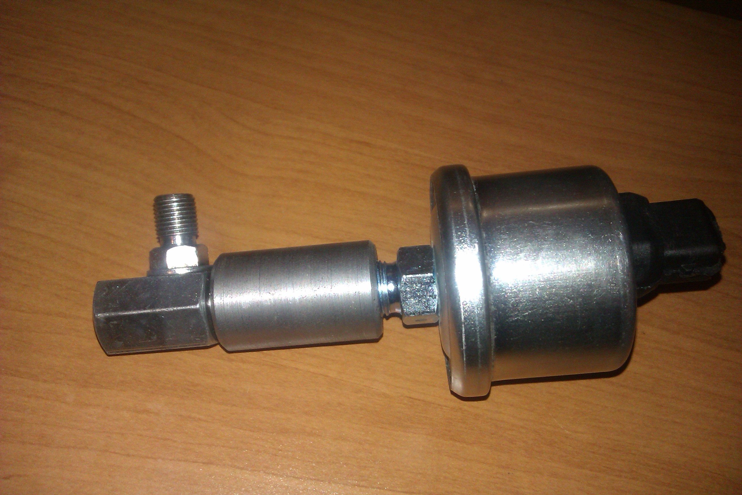

    Dobra zegar podłączony, czaka wraz z bocznym panelem na montaż. Dzisiaj dorobiłem redukcję gwintu pod czujnik (bączek) Wiem że pod jeden pin musze podpiąć +12V a drugi pin to wyjście na czujnik. Teraz pytanko czy jest to obojętne pod który podepnę? :D

    Koledze kryzđ chodziło o to, że plus po zapłonie podłączasz do zegara (tu bieguny mają znaczenie), następnie z zegara do czujnika i czujnik do masy.
    Władymirec T-25 - Jaki czujnik ciśnienia oleju do Ursusa C-330?
    Wartość zabezpieczenia jest przesadzona.
    Czujnik jak pisałem jest rezystancyjny więc dla niego do wszystko jedno ale sprawdź miernikiem (na wszelki wypadek) w obie strony bo nie miałem w ręku DD-06m.

  • #16 13448839
    jpna100
    Poziom 25  
    Posty: 706
    Pomógł: 61
    Ocena: 568
    Dobra zegar podłączony.. Jednak okazał się problem. Na czujniku jeden z pinów ma stałe przejście z masą, natomiast drugi nie ma(nawet na odpalonym ciągniku, nie wskazuje żadnej rezystancji i przejścia). Tak samo między dwoma pinami nie ma przejścia. Wygląda mi to na uszkodzony czujnik. Mam jedno pytanie. W tym czujniku w miejscu otworu gdzie dostaje się ciśnienie oleju do niego jest wsadzony taki miedziany drucik, zagięty na końcu. Może on blokuje przepływ oleju(ale nie zatyka w pełni całego otworu). Nie wiem czy jego trzeba wyciągnąć? Zegar jest sprawny bo jak kabel idący do czujnika podłączę do masy to zamyka skalę na wskaźniku(ponad 6 atm.)
    Dobra drucik wyciągnąłem przez co utraciłem gwarancję xD, czujnik dalej nie działa. A nie opłaca mi sie go oddawać na gwarancję bo wysyłka jest droższa niż sam czujnik.. :D
