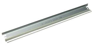

Drukarka Samsung ML-2160 - jak usunąć pionowe blade paski po zasypaniu?
Daro1003 01 Mar 2014 13:39 2886 22
✨ Użytkownik zgłosił problem z drukarką Samsung ML-2160, która po zasypaniu tonera drukuje pionowe blade paski. W odpowiedziach zasugerowano, aby dokładnie wyczyścić listwy czyszczące (wiper blade) oraz wałek gumowy (Mag-Roller). Zalecano użycie izopropanolu do czyszczenia, a w przypadku jego braku, wilgotnej ściereczki. Użytkownik pytał o możliwość użycia alternatywnych środków czyszczących, takich jak zmywacz do paznokci, co zostało odradzone. Wskazano również na konieczność sprawdzenia styków na kartridżu oraz czystości wnętrza drukarki. Problemy z wydrukiem mogą być także spowodowane użyciem nieodpowiedniego tonera, co sugerowano jako możliwe źródło problemu.
