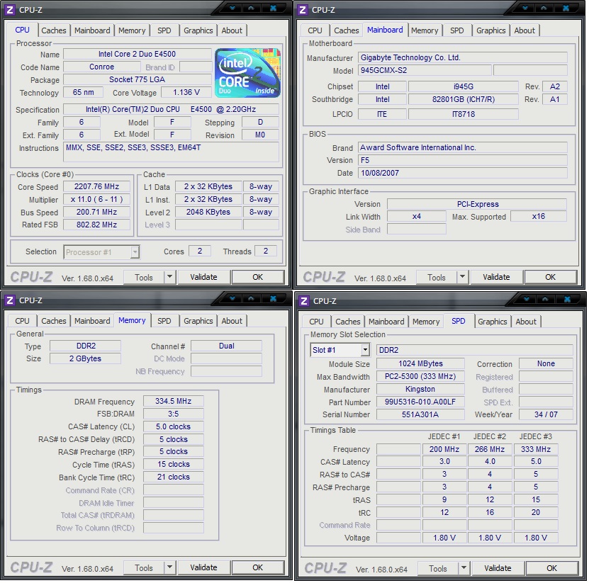

    To bez OC wklej screeny z zakładki CPU, Mainboard, Memory i SPD.
  • #9 13405259
    bolek932
    Posty: 12
    Proszę bardzo.
    Podkręcanie Intel E4500 na płycie 945GCMX-S2 - problem z zapisem ustawień BIOS
    Tylko na zakładce CPU w "Multipiler" raz jest x 6 a raz x 11.

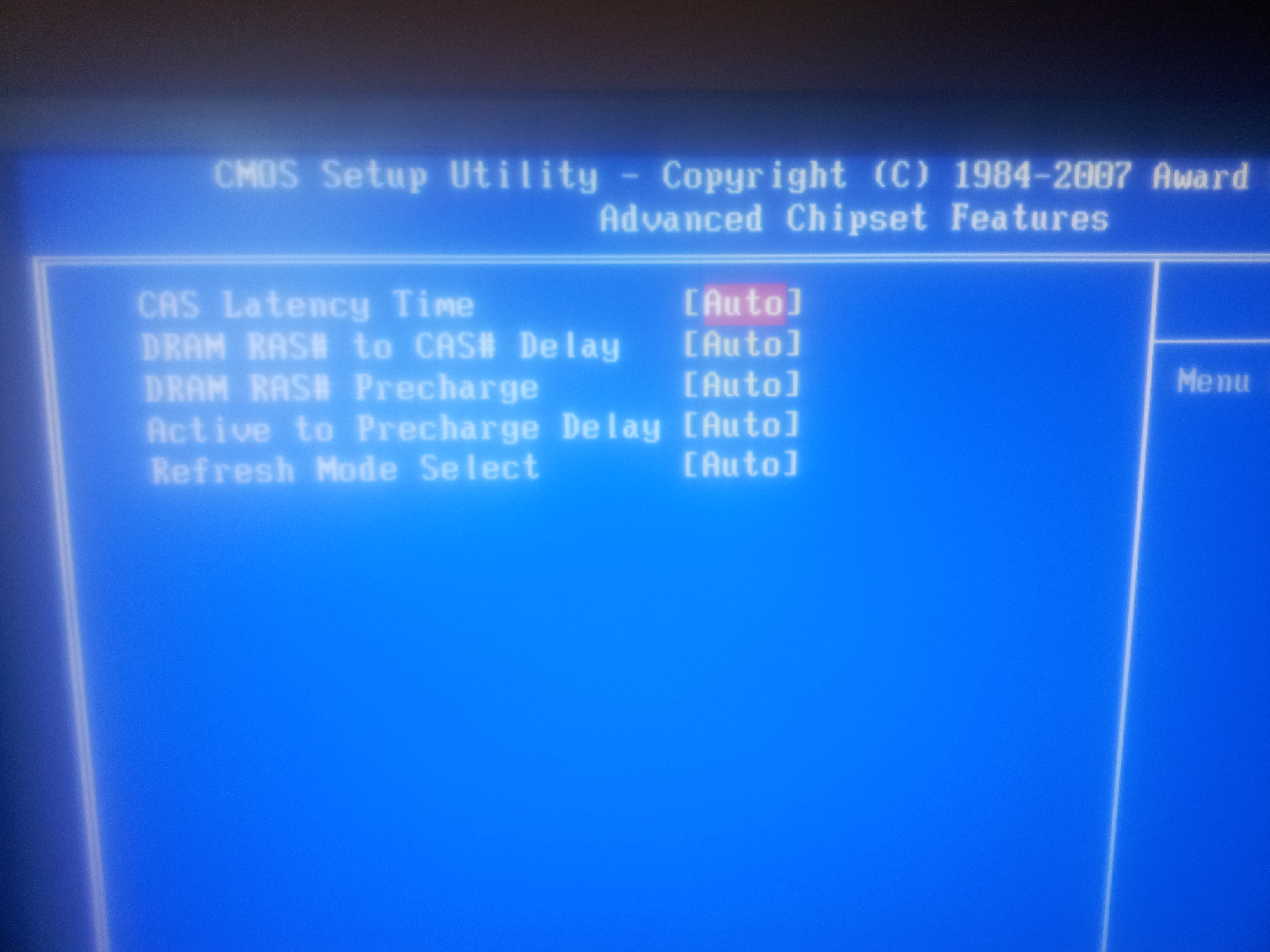

    Sprawdzałeś czy pokazują się jakieś dodatkowe zakładki/ opcje w biosie po wciśnięciu CRTL + F1 ? Jeśli nic nie będzie to znaczy że nie zrobisz OC na tej płycie. Kiepski chipset + pewnie zabezpieczenia po zmianie czegokolwiek.
  • #15 13406551
    bolek932
    Posty: 12
    Mam takie coś, ale nie wiem czy to coś wnosi:
  • #16 13406594
    wariato
    Posty: 35419
    Pomógł: 1213
    Ocena: 840
    To od pamięci, mało istotne.
