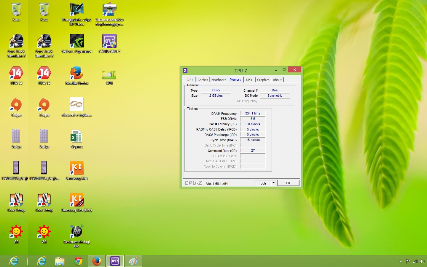

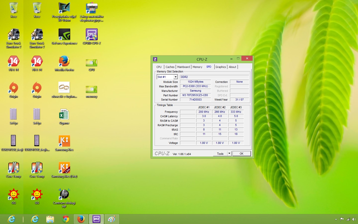

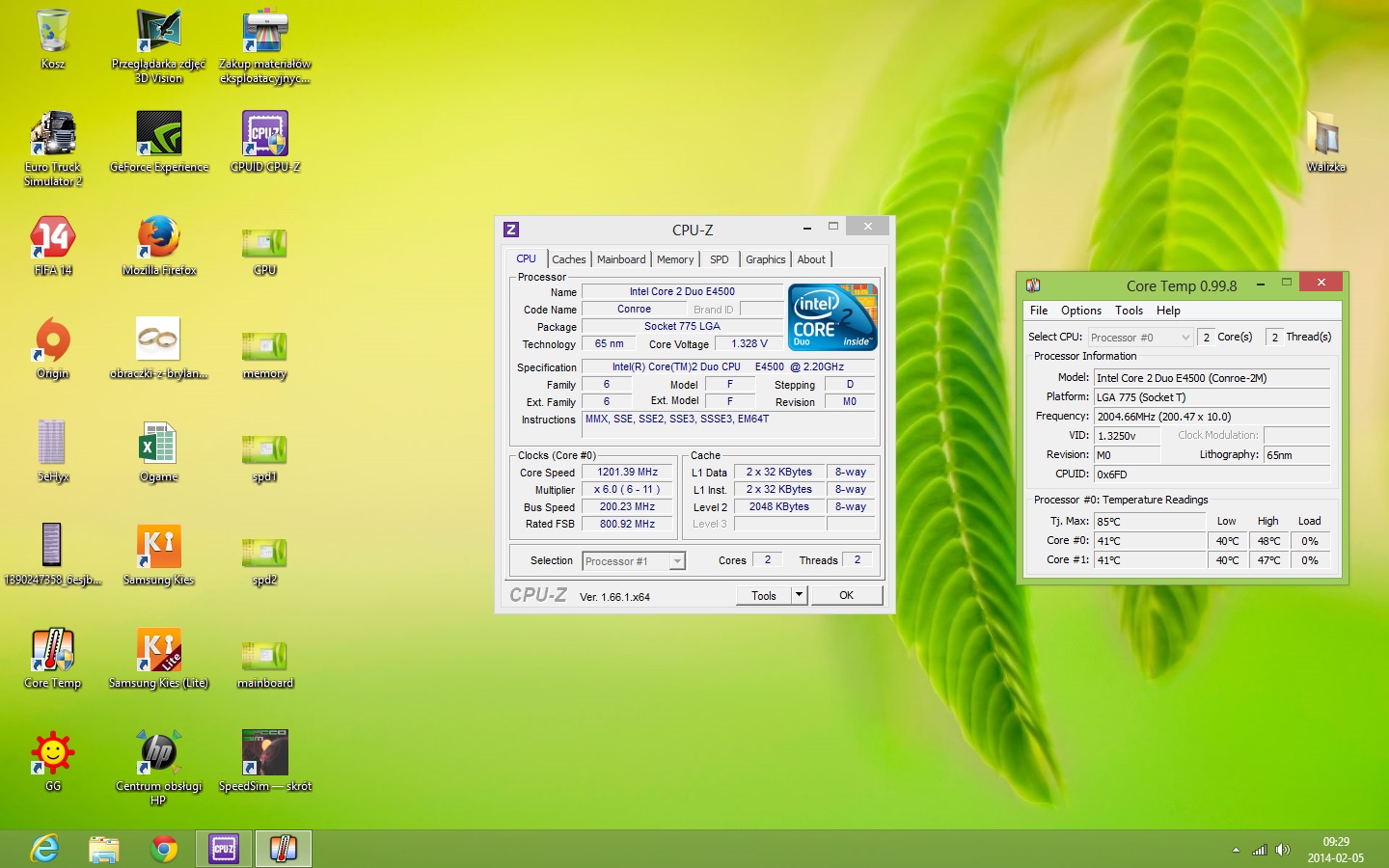

    Chyba coś się udało zrobić...
    Taki widok zastałem jak wszedłem dziś do biosa
    Podkręcanie Intel Core 2 Duo E4500 - problem z zapisaniem zmian w BIOS
    Czyli coś jednak tam zapisało, pozmieniałem jeszcze raz tak jak mi radziłeś :
    Komp tradycyjnie padł po zapisaniu zmian ale o dziwo potem za pierwszym razem się uruchomił, byłem tak zdziwiony że nawet już nie zajrzałem do biosa ale wg CPU-Z chyba coś się zmieniło... Mnożnik skacze od 6 do 11 ale bus speed zostaje na 200. Jednak wzrosła temp. procesora do ponad 40 stopni w windows (była na poziomie 32-34). Czytałem że może to być funkcja w biosie o oszczędności energii, dlatego jak nie ma większej potrzeby to komp ustawia się na najlżejszą konfiguracje - dlatego CPU-Z pokazuje dalej to samo. Prawda to?
    Bo już nie wiem gdzie mam patrzeć... W biosie czy w programiki... Niewątpliwie COŚ się stało :)
    Napięcie podczas spoczynku przestało spadać więc i temperatury wzrosły.

    Spróbowałeś zamiany pamięci?
    Zasilacz podmieniłeś na jakiś dobry markowy?
    No tak,musisz w biosie wyłączyć EIST ( nie wiem jak się u Ciebie nazywa),wtedy mnożnik zostanie na 11 i nie będzie skakać.
