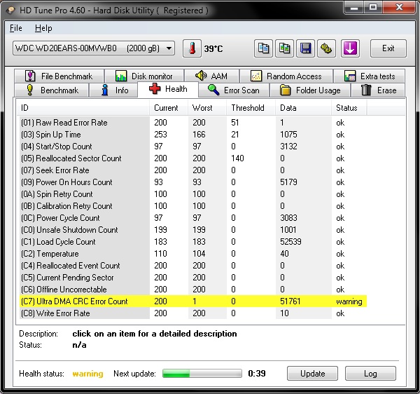

    Witaj ostatnio mam problem z dyskiem problem polega na tym, że dysk mi gubi pliki systemowe a w wczoraj dysk mi nawet chrobotał/cykał przez chwile kursor działa, ale komputer się zawieszał zresetowałem komputer i poruszałem przewodem sata i pomogło jakoś dzień przedtem robiłem MemTest i nic nie wykazało. Wczoraj zmieniłem na nowe przewody sata też to nic nie dało. Zmieniłem w biose z AHCAI na IDE i też nic nie pomogło. CrystalDiskinfo pokazuje że jest wszystko ok. ale w HD Tune pokzuje mi tam coś podkreślone: hd160jj wd20ears - Analiza SMART, gubienie plików, dźwięki, zawieszanie się PC
    Na innym komputerze jest tak samo. Na badsectory skanowałem i jest ok. Mam jesz jeden dysk raczej z nim wszystko ok. Ale jest to samo zaznaczone na wszelki wypadek dodam: hd160jj wd20ears - Analiza SMART, gubienie plików, dźwięki, zawieszanie się PC

    SMART wskazuje na problemy z połączeniem do kontrolera SATA.
    Po wymianie przewodu SATA sprawdź czy zmienia się parametr C7.

    No pisałem że wymieniłem przewód ale jest tak samo.

    01 także nie wróży nic dobrego.
    Sprawdź temperatury w komputerze układu odpowiedzialnego za komunikację z dyskiem.

    Sprawdź napięcia jakie daje zasilacz za pomocą miernika.
    Jeśli jest już za słaby to może brakować mocy dla dysków i stąd te problemu z SATA.
