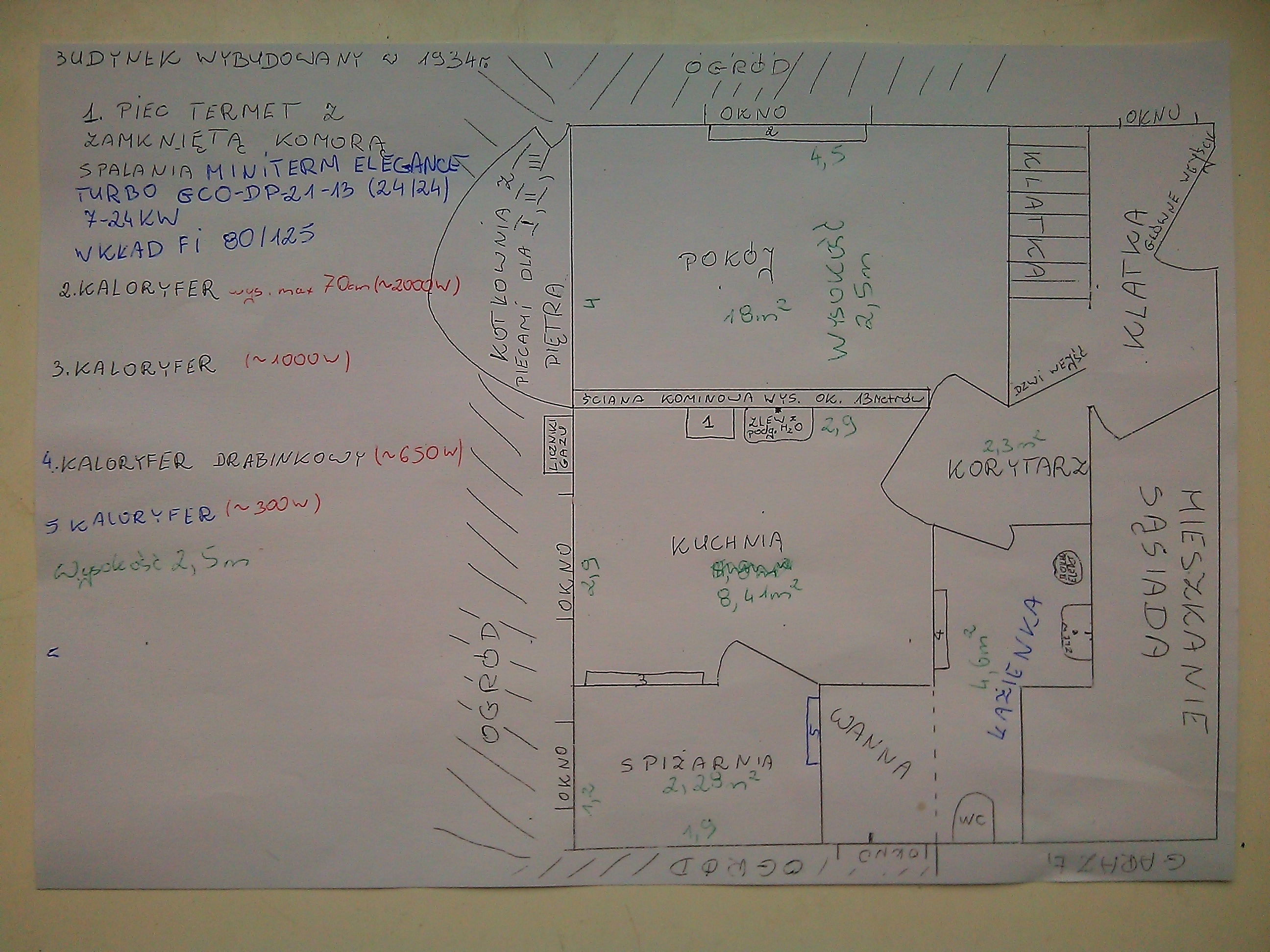

    Witam wszystkich,
    Mam zamiar założyć w mieszkaniu M1 ogrzewanie c.o. Kocioł z zamkniętą komorą spalania. Na załączonym szkicu jest schemat mieszkania, zaznaczone gdzie ma być piec i gdzie grzejniki jakiej mocy. Komin i podłączenie pieca będą robić specjaliści ale rozprowadzenie rur i zamontowanie kaloryferów chciałbym wziąć w swoje ręce. Proszę Was o poradę. Z tego co czytałem na www chciałbym rozprowadzić rury systemem trójnikowym.
    Ale jakiej średnicy rury PEX do zimniej a jakie do ciepłej? 16 mm?
    Jaka rura ma iść od pieca do pierwszego trójnika? Z tego co czytałem to ma iść grubsza i na pierwszym trójniku redukcja np. 20mm z pieca trójnik i dalej 16mm?
    Mieszkanie na parterze liczniki z gazem zaraz za ścianą kuchni.
    Proszę Was o poradę i ekspertyzę czy dobrze zakładam moc kaloryferów.

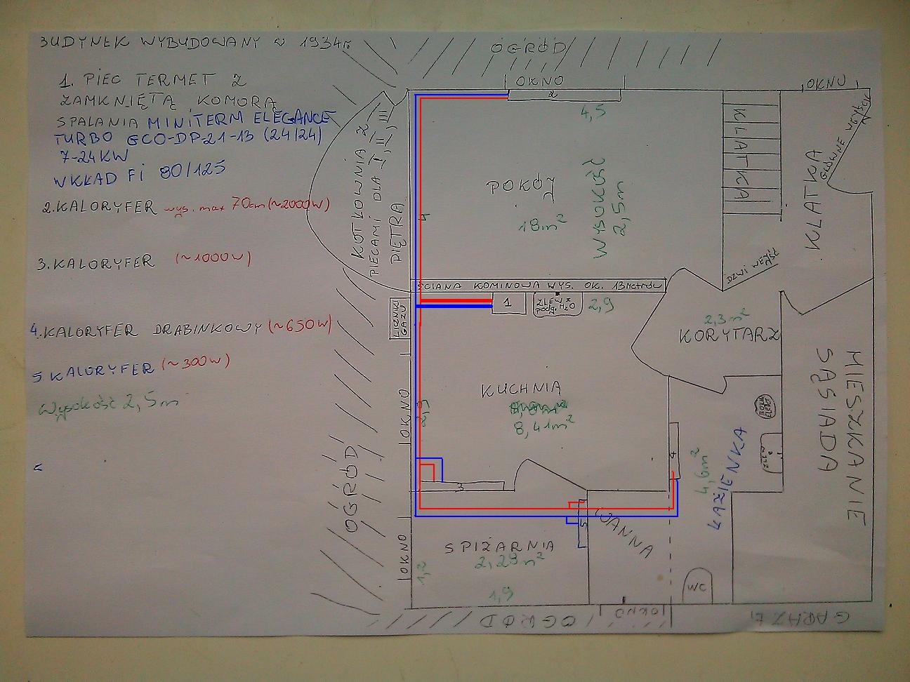

    Czy moja koncepcja rozprowadzenia na drugim zdjęciu jest poprawna? Z pieca wychodzę 20mm PEX po 1,5 metra pierwsze trójniki i redukcja na PEX 16mm.
    Dziękuję.

    Jak wszystko będzie na jednym poziomie i żadna z rur zasilających nie przekracza 10m to wystarczy fi16.
    Rury będziesz ciągną po ścianach bo inaczej nie możesz?

    tak rury będą lecieć po ścianach, mocowane co 1 metr uchwytem aby nie było fal jak się nagrzeją - dobrze będzie? A do pierwszego trójnika 16 czy grubsza?
  • #4 13580151
    11111olo
    Posty: 13609
    Ocena: 795
    Nie wiem ile tam wyjdzie metrów ale raczej więcej niż 10 więc na początku daj fi 20 a dalej już na fi 16.

    Witam. Szybkie pytanie celem upewnienia sie. Zamierzam wykonac instalacje co w mieszkaniu 70 m. Bedzie w sumie 5 kaloryferow zasilanych z z kotla elekrycznego. Wszystko na jednym poziomie. W ukladzie pompka obiegowa. I teraz pytanie bo chce zrobic to na rurkach pez-al-pex. Czy rurka 20 wystarczy jako rurka zasilajaca czy dawac 25 a do grzejnikow doplywy mniejszymi ?? Instalacja w ukladzie trojnikowym. Tj. dwie rurki zasilajace dookola mieszkania a od nich galazki na grzejniki
  • #6 13932824
    11111olo
    Posty: 13609
    Ocena: 795
    Wystarczy 20, z tym że przynajmniej pierwsze 2 grzejniki zasil 20-tką.

    Rura główna 20mm ( czyli 1/2"), choć lepiej gdyby to była 25 , a od niej gałązki 16mm.
    Jeśli nie masz zaciskarki do pex'a to może lepiej zrobic ta instalacje w rurach PP stabi 25 lub lepiej 32+ odejścia 20 lub 16. Zgrzewarke pożycz od kogoś lub z wypozyczalni. Rury koniecznie w otulinach ( możliwość kompensacji wydłużeń)
