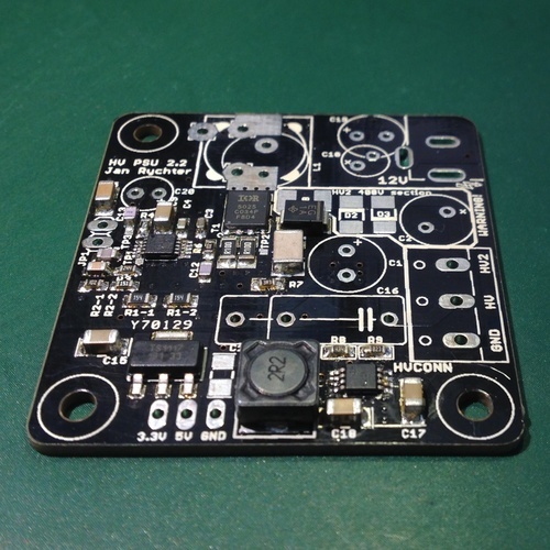

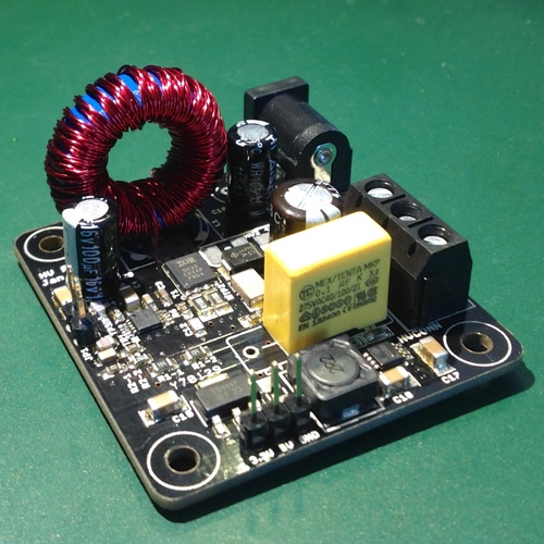

    Poniżej przybliżę projekt wysoko napięciowego zasilacza o nazwie HVPSU (High-Voltage Power Supply), który generuje do 220 V napięcia przy zasilaniu 12 V. Urządzenie powstało z myślą o zasilaniu wyświetlaczy typu NIXIE, nad którymi pracował autor. Początkowo urządzenie miało pracować w oparciu o układ kontrolera DC-DC MAX1771. Z powodu problemów z stabilnością napięcia autor zrezygnował z powyższego układu na rzecz TPS40210 z Texas Instruments. Po kilku kolejnych projektach układ być może nie jest idealny, jednak w zaspokaja potrzeby i został opublikowany jako projekt typu Open-Source.
    W efekcie powstał zasilacz o wymiarach płytki drukowanej 5 cm x 5cm, który zawiera cztery kanały wyjściowe, a zasilany jest z 12 V. Napięcia wyjściowe wynoszą odpowiednio 3.3 V i 5 V przeznaczonych do zasilania układów cyfrowych, 220 V do zasilania wyświetlaczy NIXIE oraz 440 V do zasilania lamp zliczających. Układ zawiera kilka rozwiązań zabezpieczających takich jak funkcja powolnego rozruchu, możliwość bezpiecznego wyłączenia w przypadku niebezpieczeństwa przegrzania czy zabezpieczenie nadprądowe.
    Na stronie autora umieszczono schematy i informacje techniczne.

    Czy to nie jest troszkę przerost formy nad treścią?
    Lampy Nixie nie wymagają "specjalnych" i super dobrych zasilaczy.
    Z innej strony czy montaż takiego układu w postaci SMD nie będzie zbyt skomplikowany w porównaniu z dwoma transformatorami połączonymi przeciwnie czy znanymi przetwornicami na kostkach 555.
