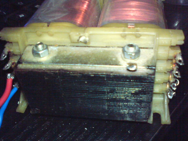

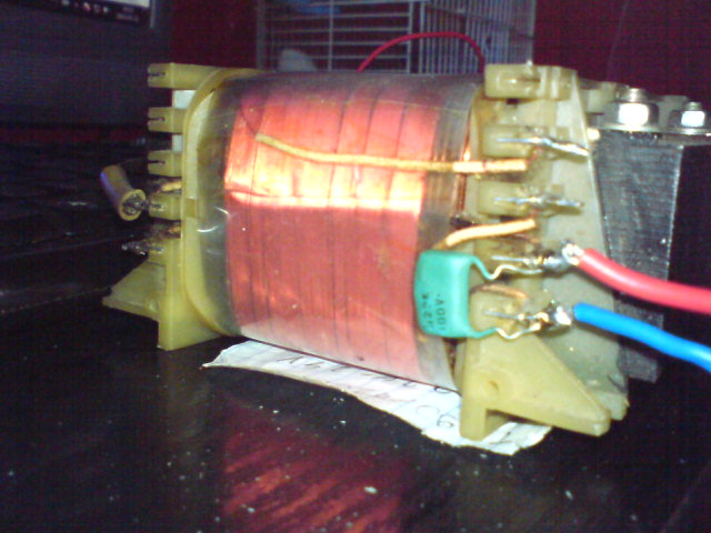

    Ok, ale jak uzyskać nie symetryczne zasilanie, bo tam jest jedno uzwojenie i drugie uzwojenie, więc jak to mam podpiąć, by uzyskać napięcie 35v.
    J-57 JABEL - cicha muzyka przy zasilaniu 9V, jak zwiększyć głośność? J-57 JABEL - cicha muzyka przy zasilaniu 9V, jak zwiększyć głośność? J-57 JABEL - cicha muzyka przy zasilaniu 9V, jak zwiększyć głośność?
    Tak ten transformator wygląda.
  • #6 13625634
    pawel13t
    Posty: 384
    Pomógł: 12
    Ocena: 281
    Najlepiej połącz te uzwojenia równolegle, napięcie pozostanie identyczne, natomiast prąd wzrośnie dwukrotnie i dodatkowo transformatory o takim rdzeniu lubią gdy obciążane są obie połówki karkasu równomiernie.

    Czyli tak to mam połączyć, jak jest pokazane tu na schemacie, tak.J-57 JABEL - cicha muzyka przy zasilaniu 9V, jak zwiększyć głośność?

    Lepiej połącz inaczej, na transformatorze napięcia równolegle i dalej mostek Gretza i dalej filtracja. W tym przypadku prostownik jednopołówkowy jest nie zalecany.

    Są dwie kombinacje, spróbuj odczep 10 z 1 i 9 z 2, jeżeli coś będzie źle to 10 z 2 i 9 z 1.
    Trafo sprawdzaj z żarówką zwykłą 60W szeregowo na uzwojeniu pierwotnym.
    Nie potrzebujesz dodatkowych diod, tylko te w mostku prostowniczym (4 szt.).

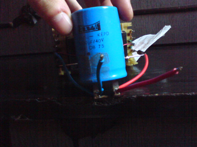

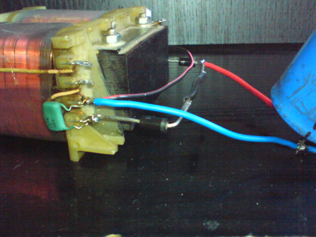

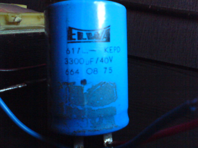

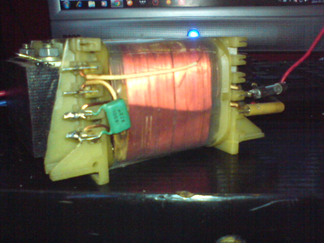

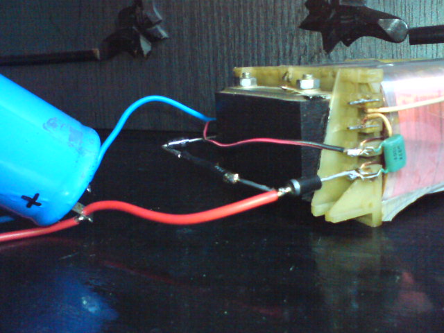

    Wole wam pokazać, tu są zdjęcia.
    J-57 JABEL - cicha muzyka przy zasilaniu 9V, jak zwiększyć głośność? J-57 JABEL - cicha muzyka przy zasilaniu 9V, jak zwiększyć głośność? J-57 JABEL - cicha muzyka przy zasilaniu 9V, jak zwiększyć głośność? J-57 JABEL - cicha muzyka przy zasilaniu 9V, jak zwiększyć głośność?
    Nie wiem, czy to dobrze zrobiłem.
  • #12 13631831
    pawel13t
    Posty: 384
    Pomógł: 12
    Ocena: 281
    Widzę że moje tłumaczenie poszło na marne, kolega dalej swoje. Proszę poczytać o prostowniku jednopołówkowym. On się nie nadaje do wzmacniacza audio, za duże tętnienia, ale o nich kolega już sobie poczyta, tyle w temacie.

    Aha już wiem o co wam chodzi, że zamiast tych 2 diod, to lepiej wstawić mostek prostowniczy .żeby było napięcie wyprostowane.

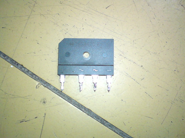

    Zapytam jeszcze raz ,czy wam chodzi o mostek prostowniczy,czy mostek graetza,
  • #15 13634659
    magi23
    Posty: 506
    Pomógł: 22
    Ocena: 72
    Mostek prostowniczy czy mostek Graetza?
    To jeden czort.
    Mostek to przecież cztery diody w jednej obudowie.Zastanów się i poczytaj zanim coś palniesz.

    Wiem, więc zamiast tych 2 diod, to chyba mogę ten mostek dać.

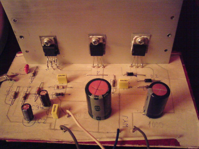

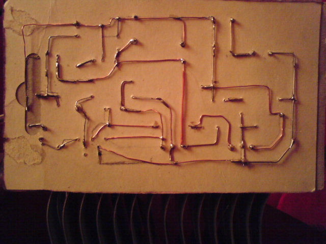

    Uruchomiłem tą końcówkę mocy, ale jest jeden problem, wypchało membranę do przodu i buczy, lecz muzyka gra ale bardzo cicho,czy to może być przyczyna że jest uwalony TDA2030A.

  • #19 13650177
    pawlak932
    Uczeń
    Posty: 295
    Ocena: 10
    Ok to mam odlutować BD911 i BD912 i go włączyć czy zagra,o ile jest taka możliwość.
  • #20 13650513
    mariuszw19640717
    Poziom 35  
    Posty: 2426
    Pomógł: 261
    Ocena: 205
    Jak masz stałe na wyjściu, to C6 do wymiany.

    Pomierz napięcia na wyjściu wzmacniacza. Jeśli masz napięcie stale na wyjściu to masz do wymiany kondensator, który jest odpowiedzialny za odcinanie tych napięć od głośników. Co do prostownika to musi być to prostownik dwupołówkowy (4 pojedyncze diody lub gotowy scalony mostek Graetza). Prostownik jednopołówkowy nie nadaje się tutaj dlatego, ze tak jak tu już kol. pawel13t pisał obarczony jest on dużymi tętnieniami napięcia, co we wzmacniaczach mocy nie jest raczej pożądane. W kwestii zasilania to musi to być zasilacz taki jak tu koledzy już pisali a nie zwykła bateria 9 V. Połącz ze sobą równolegle (pamiętaj o poprawnym fazowaniu tych uzwojeń) te uzwojenia wtórne na których masz te 25,6 V i te 2,2 A. Napięcie nie ulegnie ci zmianie, lecz podwoi się za to prąd wyjściowy. po wyprostowaniu powinieneś uzyskać jakieś 35,25 V 4,4 A a wiec dokładnie tyle, co potrzebuje ten kit wzmacniacza. Do tak podłączonych uzwojeń wtórnych dołącz gotowy mostek Graetza na prąd ok. 8 - 10 A lub złóż sobie taki mostek z 4 diodek na taki własnie prąd. Do tego mostka dołącz kondensator elektrolityczny na 4700 uF/50 V. Na tym kondensatorze jeszcze bardziej napięcie z mostka Graetza zostanie podbite, lecz to nie przeszkadza ci tutaj akurat w niczym, bo i tak ono spadnie pod obciążeniem. Tym sposobem wykonasz zasilacz do tego wzmacniacza.
  • #22 13652872
    pawel13t
    Posty: 384
    Pomógł: 12
    Ocena: 281
    C6 odcina składową stałą, ale wzmacniacz zasilany napięciem niesymetrycznym najczęściej na wyjściu posiada połowę napięcia zasilania. Spróbuj bez tym tranzystorów jak gra, jak dalej to samo to zewrzyj wejście sygnału do masy. Sprawdź ponadto czy wszystko zgadza się ze schematem.
  • #23 13657669
    pawlak932
    Uczeń
    Posty: 295
    Ocena: 10
    Wszystko według schematu połączenia są bez błędne, bo sprawdzałem to z 10 razy, jak na razie odlutowałem BD911 i BD912, zmierzyłem je miernikiem od razu, i są sprawne te tranzystory, czyli wina musi leżeć po stronie TDA2030A, bo przez nie go płynie chyba sygnał,skoro się nie mylę, i możliwe że ten TDA jest uwalony.
  • #24 13658169
    psiata
    Użytkownik obserwowany
    Posty: 499
    Pomógł: 38
    Ocena: 40
    Wszystko według schematu połączenia są bez błędne, bo sprawdzałem to z 10 razy, jak na razie odlutowałem BD911 i BD912, zmierzyłem je miernikiem od razu, i są sprawne te tranzystory, czyli wina musi leżeć po stronie TDA2030 A, bo przez nie go płynie chyba sygnał,skoro się nie mylę, i możliwe że ten TDA jest uwalony.
    No przez TDA 2030 na pewno płynie ci sygnał bo w końcu coś musi wzmacniać ten sygnał i podawać go na głośniki. Nie wykluczam zatem ze masz uwalony ten scalak, dlatego miernik do ręki i posprawdzaj czy np. nie masz gdzieś jakichś zwarć na tym scalaku albo gdzieś indziej w torze sygnałowym w okolicach tego scalaka. Jeśli para komplementarna tranzystorów (BD911 + BD912) jest sprawna to tak czy owak trzeba szukać usterki w okolicach samej kostki wzmacniacza TDA2030.
    PS. A nie grzeje ci się jakoś bardzo ten TDA2030 podczas pracy? Jak tak to bardzo prawdopodobne ze masz tego TDA2030 uwalonego, ale dla pewności wykonaj jeszcze pomiary o których wcześniej tutaj pisali koledzy.
