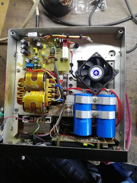

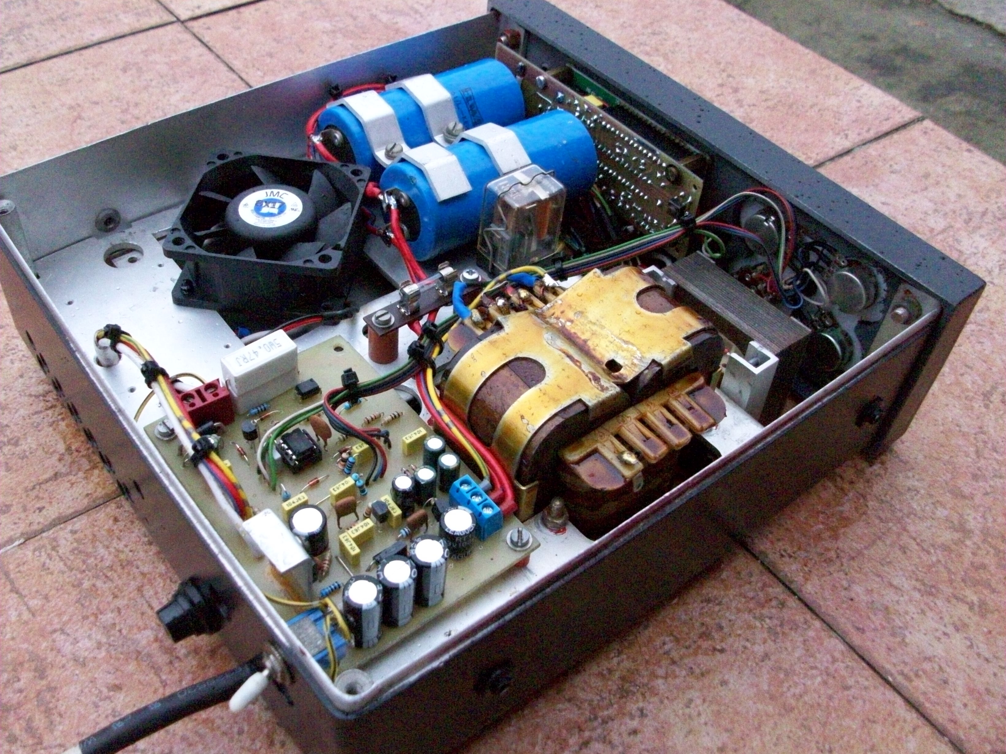

    Chciałem przedstawić już któryś wykonany przeze mnie zasilacz na dostępnych elementach zalegających w garażu.
    Obudowę kupiłem kiedyś na all... były jakieś wyprzedaże z wojska, był to zasilacz Radmora do radiostacji (lub radiotelefonu). Był on dość zdemolowany ale do budowy nowego zasilacza wykorzystałem transformator, kondensatory (2x 3300 uF), diody do mostka, przekaźnik no i obudowę (z aluminium).
    Konstrukcja to ETL z tego tematu, projekt pcb własny. Zrobiłem kilka podobnych zasilaczy z tego schematu i jestem z niech bardzo zadowolony, żadnej awarii.
    Napięcie na kondensatorach wynosi około 43V, maksymalne napięcie na wyjściu zasilacza wynosi 33,5V.
    Zasilacz jak widać posiada regulację napięcia i prądu dokładną i zgrubną.

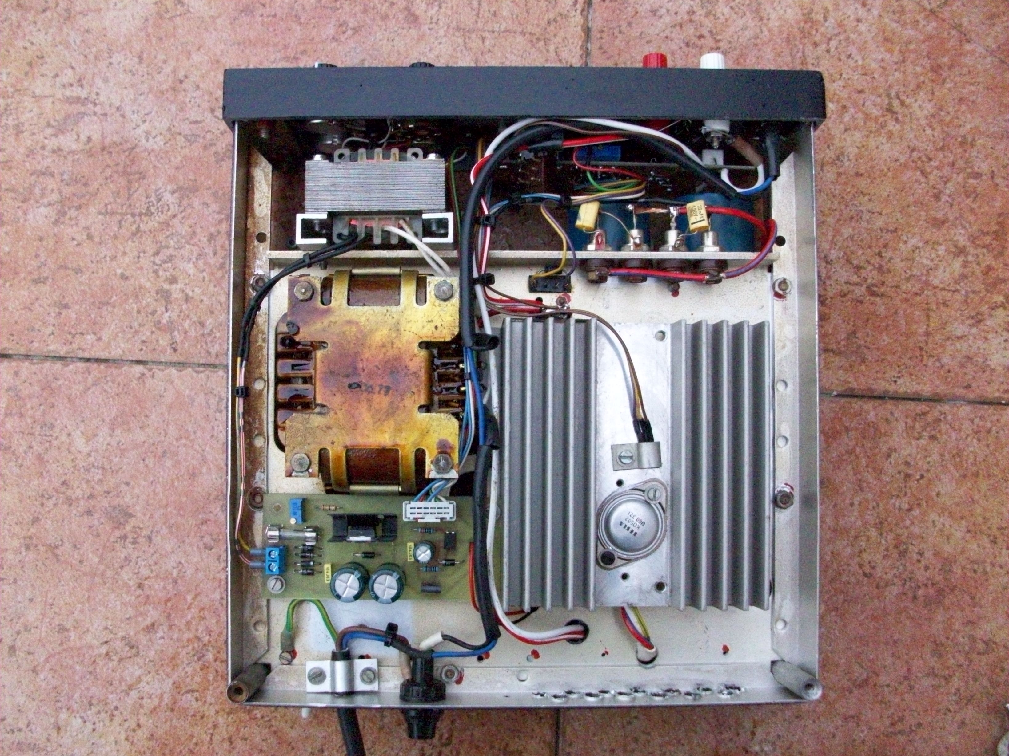

    Musiałem trochę pokombinować aby wszystko zmieścić i aby była wentylacja w obudowie ale się udało.
    Tranzystor wykonawczy to KD502 Tesli.

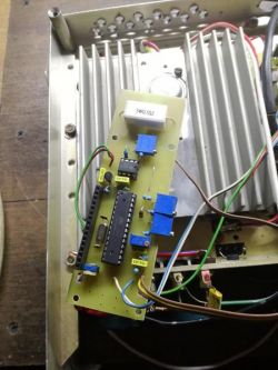

    Miernik to kopia AVT 2857, załącza wentylator gdy temperatura radiatora osiągnie 40'C. Zasilanie miernika, przekaźnika i wentylatora zrealizowane jest na osobnym transformatorku.
    Wyjście załączane jest przy pomocy przekaźnika a ten przy pomocy przełącznika na panelu przednim.
    Zasilacz przetestowałem na obciążeniu (żarówka lub rezystor), przy np 31V oddał ponad 3A, 5V i 4A również dał radę :) Jednak ze względu na moc transformatora zdaję sobie sprawę że nie są to wartości przy obciążeniu ciągłym, jednak w praktyce mało kiedy wykorzystuje się maks możliwości zasilacza.
    Obudowa polakierowana pierwsze podkładem a następnie czarnym matem.
    Jeżeli ktoś będzie zainteresowany to podeślę wzór pcb, nie udostępniam teraz bo jestem w trakcie przerabiania pcb tak aby wszytko było na jednej płytce (mostek + kondensatory, przekaźnik wyjściowy) ponieważ otrzymałem dostęp do pełnej wersji eagle.
    Panel przedni to oprócz oryginalnej plastikowej ramki blacha o grubości 0,9mm a na nią naklejona zalaminowana kartka.

    W oczy rzucają się kondensatory ;)
    Co to za główny transformator i jaki ma przekrój rdzenia?

    Dlaczego nie schowałeś ramki wyświetlacza?
    Rzeczywiście Mogłeś to zrobić.
    Używasz obydwu transformatorów?

    Transformator to Zatra 90-100 W.
    Ramkę bez problemu mogłem schować, zrobiłem z resztą inny zasilacz z schowaną ramką jednak tak mi się bardziej podoba.
    Tak, używam obydwu transformatorów, jeden (10W) zasila miernik i wentylator, a duży (90-100W) płytkę wykonawczą.
    A dlaczego kondensatory poza płytką to źle? I te 3 na płytce to kondensatory wejściowe, na wyjściu mam 2 kondensatorki: 47 i 100uF a to po to by uzyskać jak najmniejszą regulację prądu.

    Próbowałem kiedyś używać rezystora na płytce do miernika, nawet jest wyprowadzone złącze ale były jakieś kłopoty.

    Ładne ale ... ja bym się przyczepił tego wentylatora. Przecież część powietrza wdmuchiwanego wraca z powrotem zaburzając chłodzenie. I niech kolega wywali te stare wielgachne kondensatory. Sam wiem że są lepszej jakości od obecnie produkowanych ale niech mi kolega wierzy że elektrolit dawno wysechł a sam preszpan na przekładce zamiast izolatora stał się częściowo przewodnikiem z powodu wytworzenia się kryształków z elektrolitu. Taki kondensator może wybuchnąć a w zamkniętym urządzeniu to nic wesołego. Po za tym dziś są o wiele mniejsze kondensatory o dużo większej pojemności co zredukuje też masę zasilacza. Zresztą kosztują parę złotych. Od czego jest ten wyłącznik na tylnej ściance ? Wewnątrz ma jakiś cieniutkie przewody. Mam nadzieje że to nie wyłącznik główny.

    Wentylator musiałby się naprawdę postarać aby zassać ciepłe powietrze bo jest blacha. Kondensatory pożyją dłużej niż nowe chińskie.
    Ten przełącznik na tylnej ściance mostkuje masę wyjścia z obudową, obudowa jest uziemniona i czasami trzeba rozdzielić masę od obudowy.

    Odnoście wentylatora to ja widzę dość duże szpary przez które powietrze odbite od radiatora wraca na wentylator. Przy otwartej obudowie może kolega tego nie zauważyć lecz po zamknięciu obudowy, gdzie wewnątrz panuje podciśnienie na pewno powietrze wróci przez te szpary do wnętrza obudowy.

    Obudowa jak już wspomniałem pochodzi z zasilacza Radmora, jest cała (no oprócz przedniego panela) aluminiowa, kupiłem od razu 3 sztuki, zostały mi jeszcze 2 sztuki. Ja znalazłem je na all..ro.

    Jako stary technolog (od obróbki metali) zwracam uwagę na drobiazgi typu: gratowanie otworów po wierceniu w obudowie (tu: tylna ścianka, za radiatorem tranzystora KD502). Aż się prosi użycie pilnika...

    Tu faktycznie przydałoby się gratowanie, grat po wierceniu otworów zawsze gratuje, w tym jednym przypadku nie zrobiłem tego bo grat był dość twardy.
